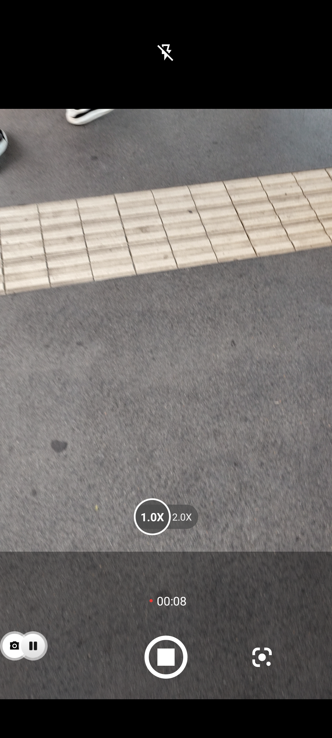

Liebe Community!
Vermutlich ist es nur eine Einstellung die gewechselt ist und ich bin nicht fähig diese finden.
Aber seit dem letzten Update (6.7G) hat sich das Erscheinungsbild der Standardkamera App bei Videos geändert.
Früher war auf der linken Seite der Button um das Video zu pausieren und auf der rechten, jener um einen Foto zu machen.
Nun sind beide auf der linken Seite zusammengerückt und auf der rechten befinden sich Google Lens.
Jetzt ist dass Problem, dass ich es nicht gebacken bekomme, ein Foto zu machen, während ich gleichzeitig ein Video aufnehme.
Ich kann immer nur das Video pausieren, egal wie genau ich auf den Button drücke.
Hat jemand anderer ebenfalls dieses Problem?
Gibt es hier eine Lösung oder kann mir jemand sagen, wie ich ein Foto während der Aufnahme eines Videos machen kann.
Danke und LG

Habe es auch gerade probiert (mit 6.7 G), funktioniert auch nicht. Was mir auch aufgefallen ist, dass man nicht mehr Zoomen kann während einer Aufnahme.

Das Problem von @Blutkiefer kann ich mit der selben Kamera App Version (aus 6.7G) auch in ShiftOS 7.1 - L bestätigen.
....Was mir auch aufgefallen ist, dass man nicht mehr Zoomen kann während einer Aufnahme.
Hast du eventuell in den Einstellungen (der Kamera) die Videostabilisierung (EIS) aktiviert ?
Wenn das eingeschalten ist ,funktioniert "zoomen" nicht ,das geht nur bei deaktiviertem EIS. War aber schon immer so (bei mir zumindest)

Ich hab die Vorversion der Kamera-App (1.0.14 aus 6.6G) mal extrahiert und hier mit den anderen Versionen verfügbar gemacht:
Glaube nicht, dass sich die 1.0.14 unter 6.7G installieren lässt, da dort die 1.0.15 als priv-app vorinstalliert ist, aber zumindest für die Nutzer von OS-L und anderen Custom ROMs sollte sie funktionieren.

Für mich ist das eine Grundfunkion der Kamera ich verwende die Regelmäßig. Beispielsweise bei Konzerten, wenn ich ein Video aufnehme und einen guten Moment habe oder andere Videos. Bilder lassen sich meistens einfach leichter herzeigen als ganze Videos, wo ich dann nur einen Frame möchte.
Ebenso schien auch Shift diese Funktion als wichtig befunden zu haben, sonst hätten sie die nie eingeführt. ;)
Aber jeder verwendet sein Smarpthone nunmal anders.
Wenn andere das gleiche Problem haben, dann dürfte es wohl ein Softwarebug und keine Einstellungssache sein.

Hallo zusammen :)
Wir haben auch im Support ein paar Rückmeldungen dazu bekommen.
Ich hatte die Info anschließend an unser Entwicklerteam weitergeleitet und die Rückmeldung erhalten, dass bereits an der Fehlerbehebung gearbeitet wird.
Das Problem sollte demnach in Kürze behoben sein. Danke euch für die Rückmeldungen!
