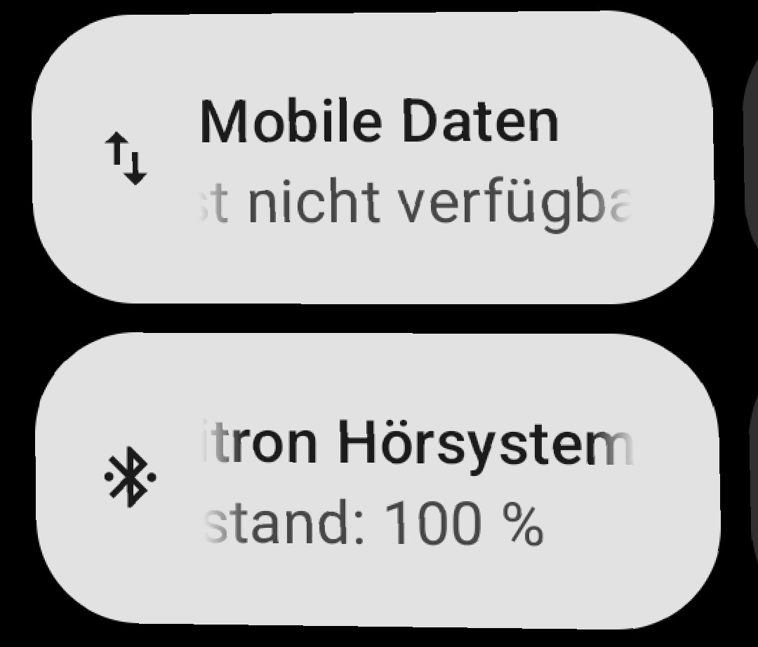

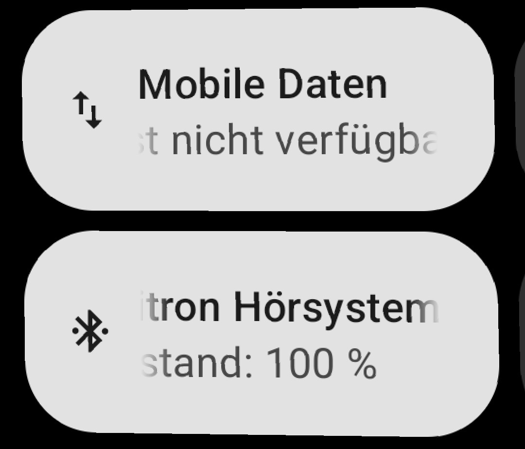

Seit dem 6.7G Update. Steht bei mir oft Mobile Daten nicht verfügbar was dann oft so ist .
Als ich das geschrieben habe war es auch so aber Inet ist vorhanden.
Was meinst du mit "Inet ist vorhanden"? Bist du zeitgleich in einem WLAN eingebucht, oder funktionieren die mobilen Daten, trotz anders lautender Meldung?
Die mobilen Daten werden auch beim telefonieren unterbrochen, (wenn man also das Gerät sehr nah am Kopf hat - Näherungssensor) um die Sendeleistung in Hirnnähe zu minimieren.
Ansonsten würde mir nur ein fehlerhafter/veralteter APN einfallen. Mit eSIM hatte ich noch keinerlei Berührungspunkte - nur falls das bei Dir zutreffen sollte.
Nein kein Wlan in der nähe , war gerade auf den Feldern unterwegs.
