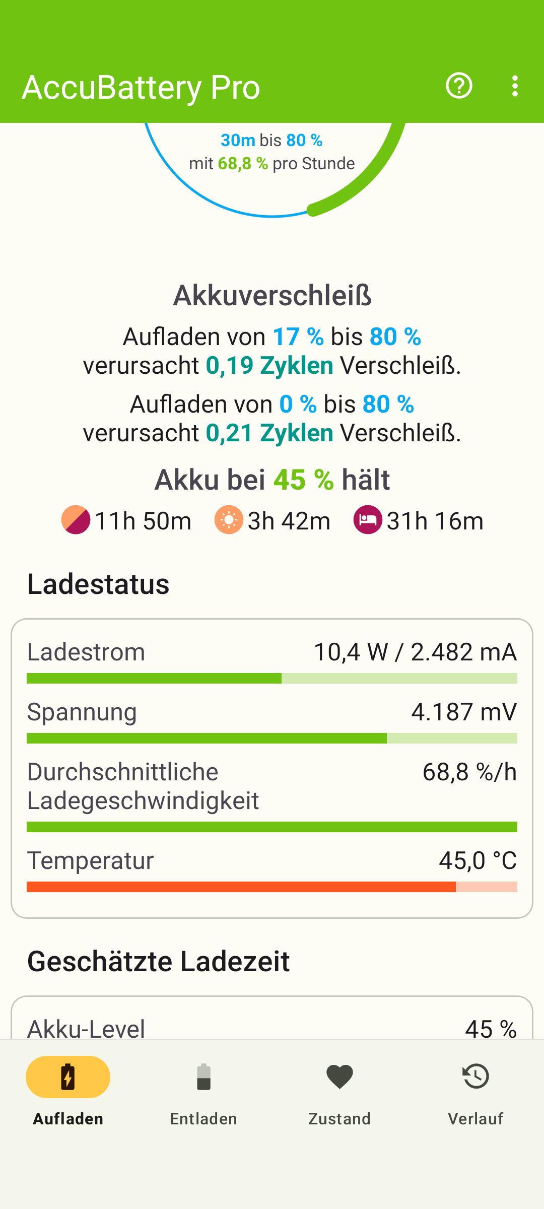

So ich habe es heute Mal von früh bis Abend beobachtet und mit AccuBattery getrackt mit folgenden Ergebnis.
Morgens nach dem Aufstehen 22Grad Temp vom Akku. Über den Tag hinweg mit Telefonieren, Messaging, Medien im groben ca 33 Grad.
Jetzt gerade beim Laden ca 45 Grad und das merkt man deutlich am Gerät..

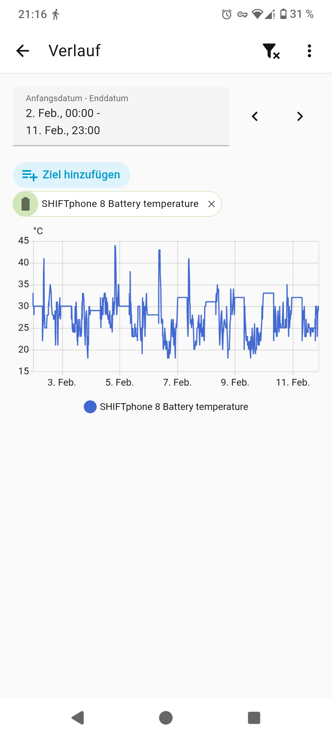

Das ist, was mein Home Assistant über die letzten Tage aufgezeichnet hat. Komme beim Laden also in der Spitze auch über 40°C.
Also die 22°C (im.Durchschnitt) hab ich während der Nutzung mit Browser,Telefonieren Media usw. (als max.Wert)
Wenn das Handy nur so an seinem Platz liegt ohne Nutzung und Laden hab ich zwischen 13-17°C
Nur beim Laden (ohne Nutzung) habe ich meist so um 28 - max 30°C (eher die Ausnahme)
Die 40°C habe ich bisher nur mal mitbekommen ,als.das Handy ein OS Update machte und dabei am Ladegerät hing.
Was ich dazu aber sagen muss ,dass ganze ist (zur Zeit) bei einer Umgebungs/Raumtemperatur von max. 10°C (Nachts natürlich gut weniger)

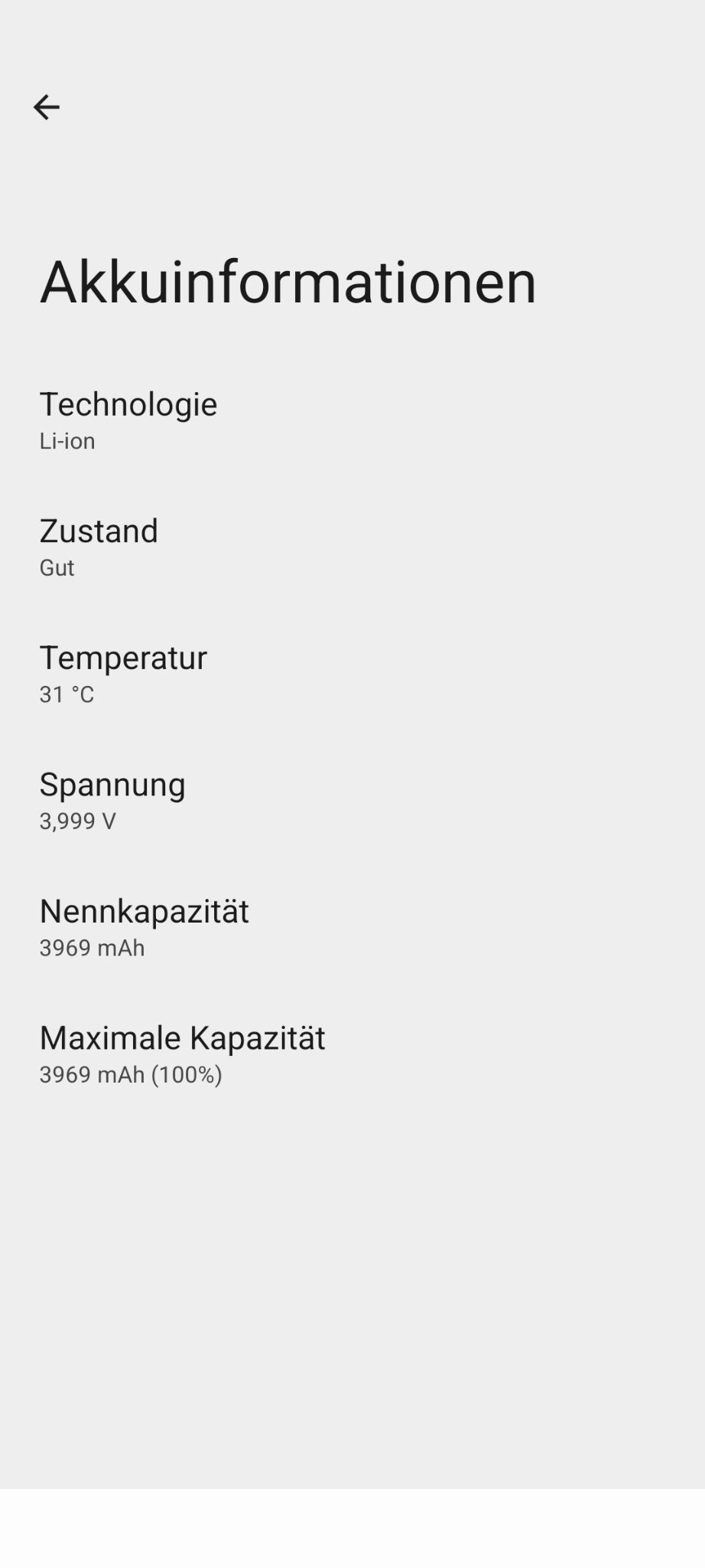

@Joshi1 Was zeigt denn die Akkuinformation in den Einstellungen (Einstellungen > Akku > Akkuinformationen) an? Bei mir zeigen beide jetzt 32°C an …
Sowohl die Akkuinformation als auch Home Assistant sagen mir aktuell 26°C. Das gute bei Home Assistant ist, dass man da den Verlauf über die Zeit verfolgen kann.

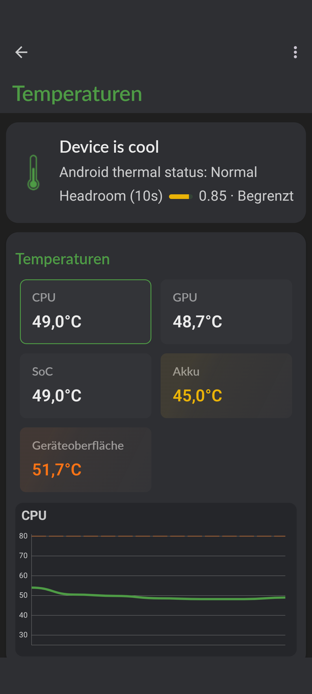

Nochmal kurz zum Thema, gerade nochmal mit Dev Check gemessen. Habe auch Mal ein Ticket aufgemacht.
Das Handy lag nur da und wurde geladen..
Vielleicht macht es durchaus einen Unterschied ob OS-G oder OS-L. Zumindest hatte ich früher auch mit CustomRoms solche Erfahrungen gemacht. Mit einer Version wurde es heiß, mit nem Update wieder kalt..
Laufen bei dir eventuell viele Apps.im.Hintergrund oder habt ihr eine so hohe Umgebungstemperatur?
Ich finde es halt schon merkwürdige ,dass deine CPU Temp bei "nur laden" schon um gut 8°C höher ist als es z.B. bei mir mit laden,Daten kopieren ,E-Mail und Browser Aktivität war
Dass die CPU wärmer ist als der Akku spricht für mich auch eher dafür, dass es nicht das Laden ist, was hier den Löwenanteil verursacht. Vielleicht auch mal CPU- oder GPU-Auslastung anschauen bei so einer Situation.
