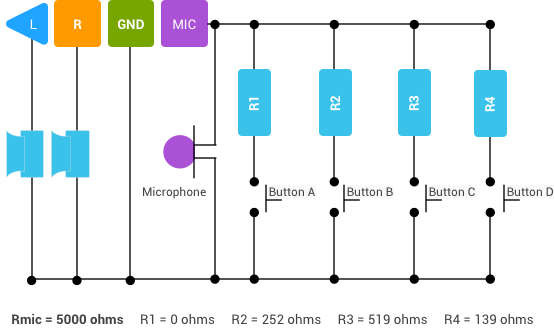

Wie werden denn die Signale der 4 Kontakte (TRRS) im Telefon "interpretiert"?
Tip = Kopfhörer L
Ring1 = Kopfhörer R
Ring2 = Masse
Sleeve = Mic und Tasten
Nach der Android Headset Specification werden den Steuertasten am Headset verschiede Widerstände vorgeschaltet und ein Druck auf die jeweilige Taste verbindet MIC (Sleeve) dann über den Widerstand mit Masse.
