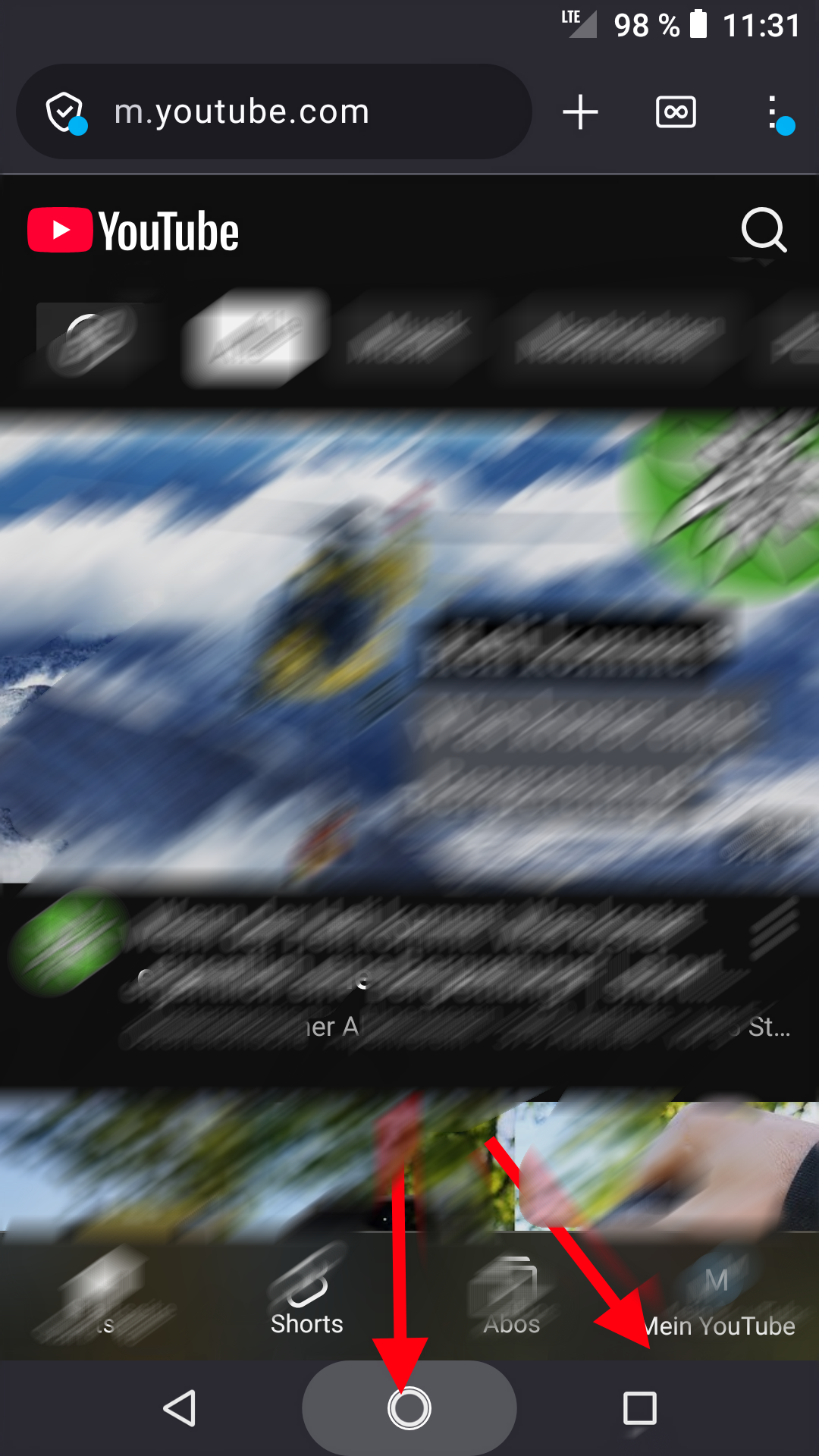

Hallo, kürzlich schmierte mein Shift5me bei 15% Restakku mal wieder plötzlich ab. Soweit so normal leider. Doch diesmal funktioniert seit Neustart die Navigationsleiste nicht mehr; genau gesagt lediglich das Dreieck, aber nicht Kreis und Rechteck. Letztgenannte Tasten reagieren sichtbar, führen aber den Befehl nicht aus. Ich muss mir derzeit also mit >zurück (Dreieck)< behelfen und habe keine Chance Fenster zu schließen.

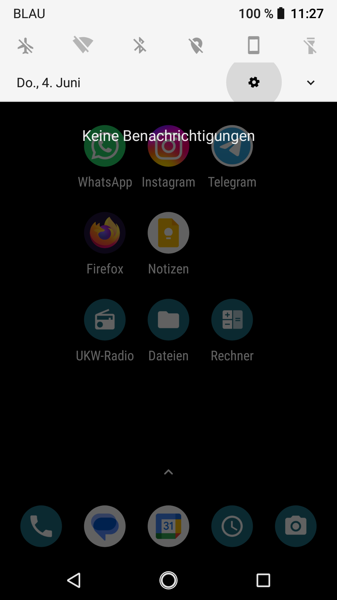

Zeitgleich funktioniert der obere Bildschirmrand auch nur noch eingeschränkt: Benachrichtigungen (Messenger usw.) erscheinen nicht mehr, wobei beim Sperrbildschirm das LED-Licht für die jeweiligen Benachrichtigungen blinkt. Zudem erscheint beim Herunterziehen vom oberen Bildschirmrand nur noch die oberste Reihe des Bedienfeldes, also Flugmodus, WLAN, Bluetooth etc., aber das Fenster lässt sich nicht mehr vollständig aufziehen, sodass ich bspw. die Helligkeit an dieser Stelle nicht mehr anpassen kann. Beim Einstellrädchen dasselbe Problem wie mit Kreis und Rechteckt am unteren Bildschirmrand, die Taste reagiert grafisch, es folgt aber keine Reaktion.
Es muss sich also um ein Software-Problem handeln. Die Touchfunktion des Displays funktioniert einwandfrei.
Hat jemand einen Lösungsansatz ohne auf Werkseinstellungen zurückzusetzen? Neustart (auch mit Akkuherausnahme) zigfach probiert.

Hallo, leider nicht. Das einzige was half war auf Werkseinstellungen zurückzusetzen, seitdem funktioniert die Navigationsleiste wieder normal.
Hi. Wenn die Navigationsleiste bei älteren Android-Geräten plötzlich streikt oder sich andere Teile des Bildschirms merkwürdig verhalten und nur noch ein Werksreset hilft, liegt das meist an tiefsitzenden Software-Konflikten im System-Launcher oder an beschädigten System-Caches nach Updates.
Habt ihr mal das Starten des Gerätes im abgesicherten Modus getestet? Wenn ihr beim Ausschalten des Handys den Button „Ausschalten“ auf dem Display lange gedrückt haltet, bis die Option „Sicherer Modus“ erscheint, sind beim Start des Handys alle Drittanbieter-Apps deaktiviert. Funktioniert die Leiste hier wieder, wisst ihr zumindest, das vermutlich eine App für den Fehler verantwortlich ist.
