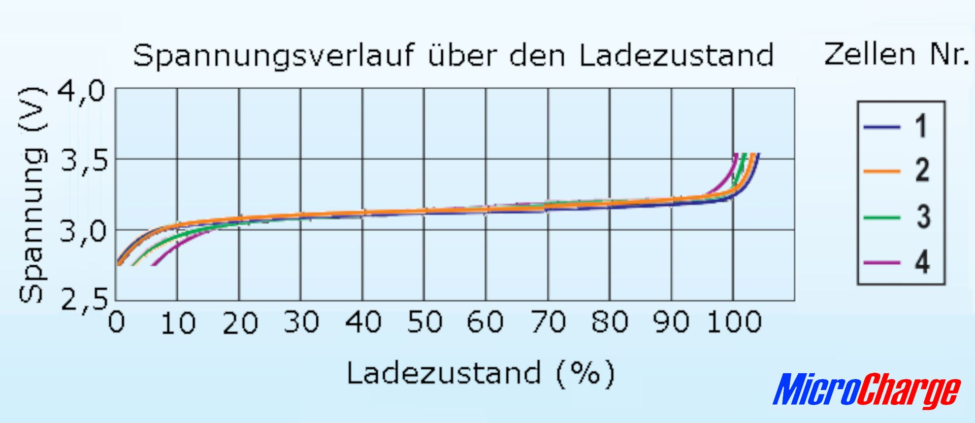

leider wird die kurve nicht flacher, sondern steiler, d.h. die Spannung sollte ein gutes stück kleiner sein, wenn die Akkukapaziät bei 80% wäre:
d.h. auch wenn die vorherigen Rechnungen falsche waren, das Ergebniss ist das gleiche... wirkt als wäre der Akku mehr als 80% geladen. ist das ein Bug oder nur "noch kein Feature"?
Das ist aber der Fall, wenn der Akku wirklich "maximal" geladen wird. Eigentlich ist das schon ein Überladen, das kann man mit Li-Ion machen, um die Energiedichte zu erhöhen, das ist aber sehr verschleißfördernd. Im Detail kommt es dann auf die Zellchemie an, wie sich der Akku wirklich verhält. Das ist nicht umsonst eine eigene Wissenschaft 😋
