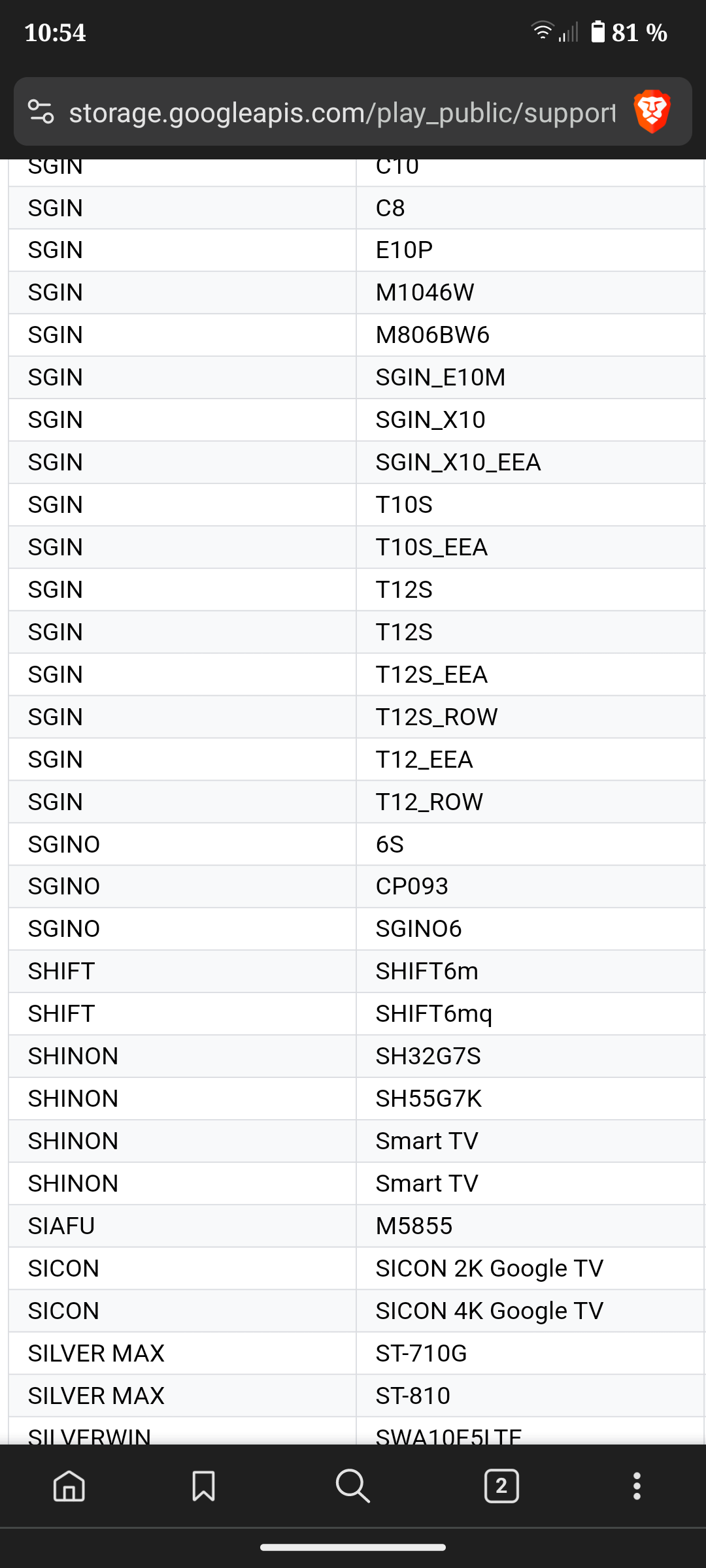

Ich frage mich gerade ,wie es eigentlich sein kann ,dass bei jedem der das 1128 Build drauf hat ,bei manchen "zertifiziert" steht und bei anderen "nicht zertifiert".
Auf der Liste von Google steht bisher auch nur das Shift 6m und das 6mq ,also wie kann dann bei manchen überhaupt "zertifiziert" stehen?
Kennt sich da einer aus ,der mir das erklären kann?
Ausschnitt der Liste wo die Shift Geräte zu finde sind.

wie gesagt, habe ich mein SP8 direkt mit dem "28.11." Build erhalten, und bei mir steht "zertifiziert".
Ich vermute, dass SHIFT mit der Eingabe des "28.11." Builds zur Zertifizierung bereits das Update zur Verfügung gestellt hat - bis dann die Zertifizierung des Updates von Google kam, scheinen gut zwei Wochen vergangen zu sein.
Über das Update Intervall der Liste von Google kann gut spekuliert werden. Möglicherweise fehlen auch ein paar Kleinigkeiten noch dazu, bis SP8 aufgeführt wird.
Vielleicht liegt es am exakten Zeitpunkt wann nachgeschaut wurde. Die nicht zertifizierten könnten das ja noch mal prüfen. Ich kann mir gut vorstellen, dass die Zertifizierung nur bedeutet, das Google die Signatur oder sonstwas, das das System eindeutig identifiziert, in eine Liste der zertifizierten Softwares einträgt und das Google Play-geraffel regelmäßig prüft wie der Zustand aktuell ist.
Ich habe das heute kontrolliert ,bei mir steht noch "nicht zertifiziert".
Mir is das unterstrich auch egal , ich bin nur neugierig wie das sein kann ,dass es bei dem selben Systembuild unterschiedlich sein kann. 😉
Spielt es vielleicht auch eine Rolle ob man sein Gerät mit oder ohne Google Konto benutzt wird ,oder sind zwei verschiedene 1128 Builds unterwegs?
Da es ja mein erstes "Android" ist ,bin ich einfach an sowas interessiert
Nein - Hier im Forum haben schon einige das Shift 8 mit dem 1128er ausgeliefert bekommen ,lange bevor das Update zur Verfügung gestellt wurde.
