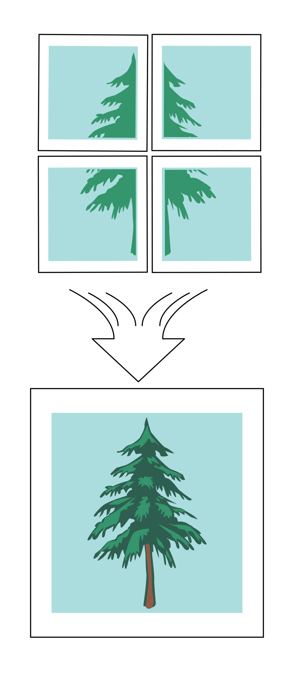

Der Vogel wird rausgerechnet aber das Schiff hier (das linke) bringt den Prozess zum Abbruch?
Das Schiff ist auf mehreren Bildern an unterschiedlichen Positionen zu sehen. Der Vogel ist ganz kurz auf einem Bild zu sehen. Ich kann also mithilfe zweier anderer überlappender Bilder, die das eine überdecken, den Vogel rausrechnen.
Der schnelle Vogel, ja. Der langsame ist natürlich auch auf mehreren zu sehen.
