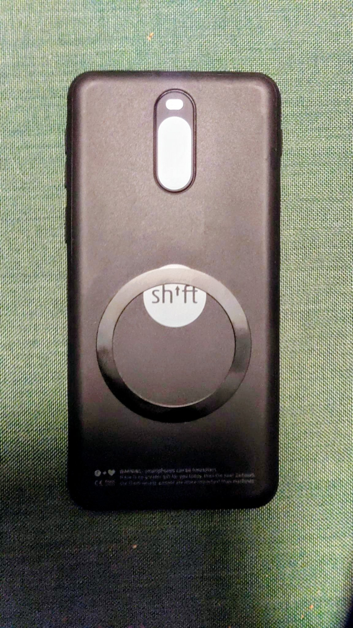

Dazu habe ich außen auf den Bumper noch einen Metallring (MagSafe Ring Aufkleber Metallring) aufgeklebt, der das Phone dann auch sicher auf dem Gerät festhält.
Dabei hält das Autoteil das Phone deutlich fester wie das Schreibtischteil. So klappt das induktive Laden zuverlässig.
EDIT:
Hier noch ein Foto der Position des Metallrings, nicht schön, aber funktioniert.
