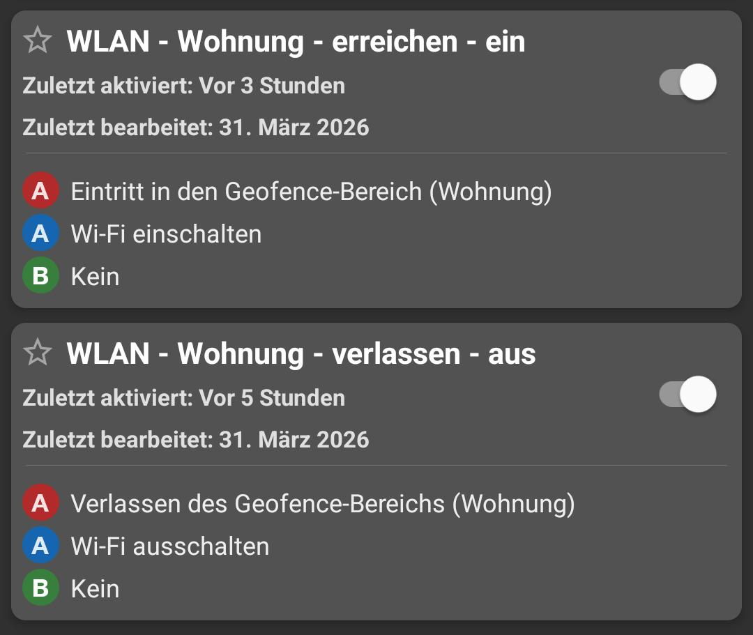

Es wäre nett, wenn sich zum Beispiel das WLAN wieder einschalten lässt, wenn man bestimmte Orte / Adressen erreicht und bei'm verlassen ausschaltet. Auf Grund meiner Autoimmunerkrankung nehme ich das Smartphone an schlechten Tagen nicht gerne in die Hand, damit es mir nicht runterfällt. Muss ich aber trotzdem vor die Tür, nehme ich es mit, um im Fall der Fälle Hilfe organisieren zu können. Doch dann möchte ich es möglichst wenig bedienen müssen.
mit MacroDroid?

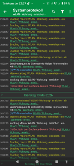

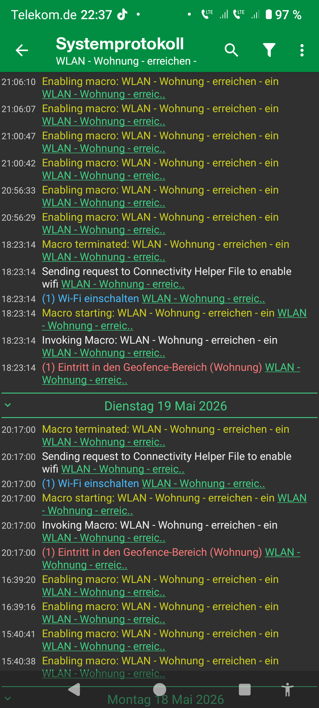

Eine mögliche Lösung sollte MacroDroid sein. Also habe ich die App installiert und eingerichtet. Zwar klappt es, dass die App eine Nachricht verschickt, wenn ich an einem Standort bin, doch mit dem WLAN klappt es leider nicht.
Das zeigt vielleicht auch der Screenshot:
Ein log habe ich auch:
Und auch als Datei im Anhang.

Muss das Smartphone dafür unbedingt gerootet sein? Die App scheint ja zu versuchen, dass WLAN ein-/auszuschalten, aber es klappt leider nicht.
Lösung?
Wie könnte das Problem gelöst werden?

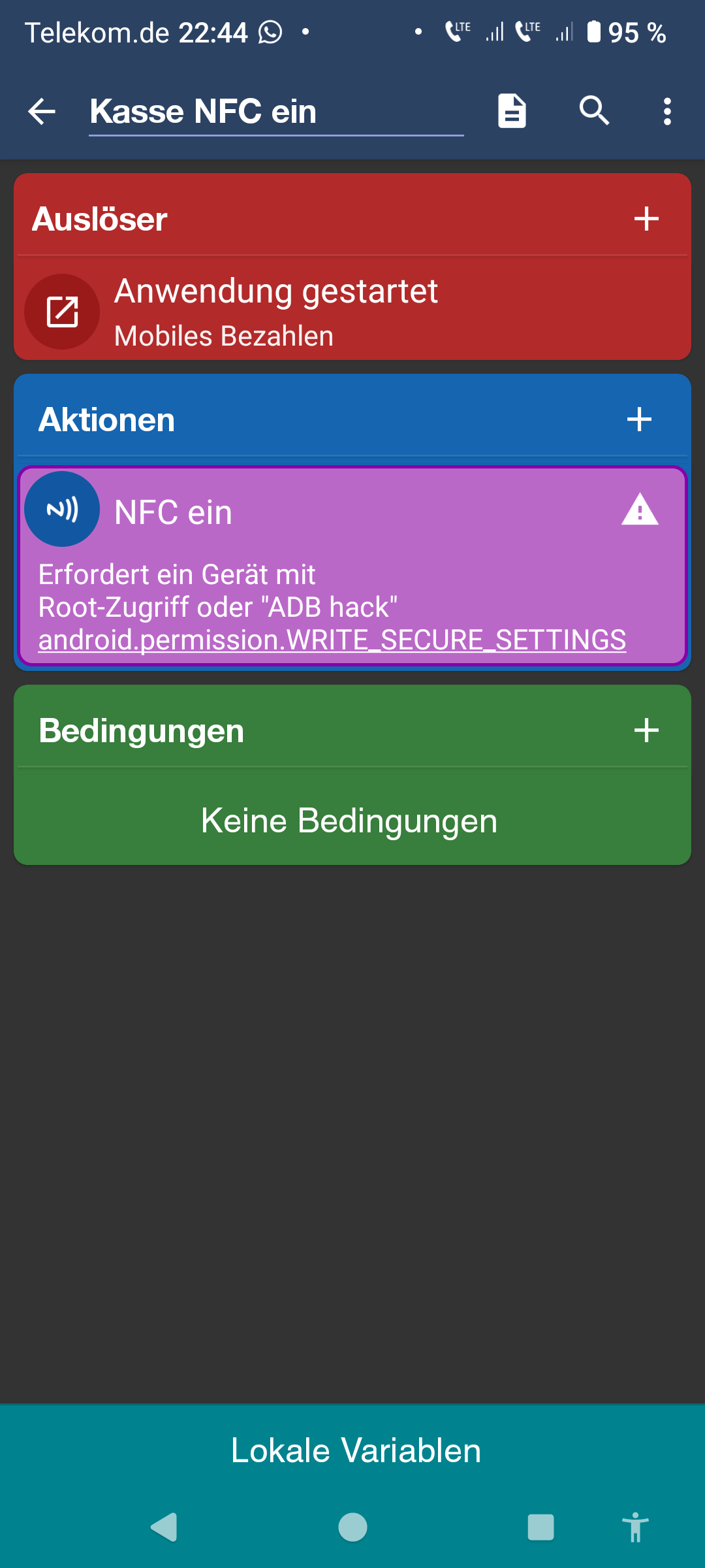

Gleiche Situation besteht mit NFC. Gerne würde ich bei öffnen einer App zum mobilen bezahlen das NFC einschalten lassen und nach schließen der App wieder ausschalten lassen. Klappt aber leider auch nicht.

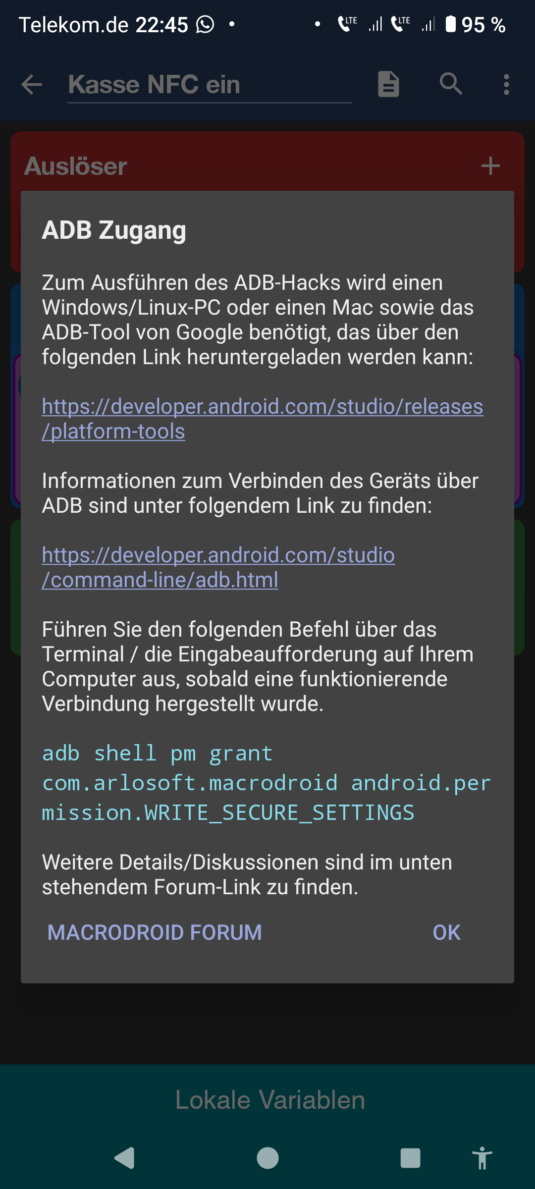

Bei dem Problem sagt MacroDroid, dass man einen „ADB Hack“ bräuchte. Doch bisher klappte das wohl auch nicht.
root / ADB Hack:
Infos zum ADB Hack:
Log Datei im Anhang.
Links zum ADB Hack:
Code für ADB:
 adb shell pm grant com.arlosoft.macrodroid android.permission.WRITE_SECURE_SETTINGS
Also habe ich versucht USB Debugging einzuschalten, habe ADB auf meinem Laptop mit Linux Mint installiert und es im Terminal ausgeführt.
Leider funktioniert es immer noch nicht und ich weiß auch noch nicht, wie ich prüfen kann, ob USB Debugging richtig funktioniert und ob der „ADB Hack“ funktioniert.

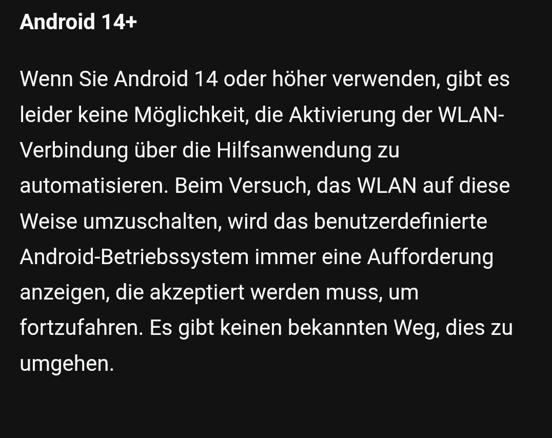

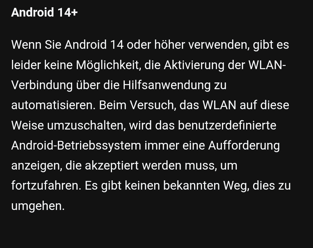

Laut der verlinkten Webseite von Gernot geht es bei Android 14+ nicht mehr
Was Du meinst, betrifft die Installation der APK ... so habe ich das jedenfalls verstanden. Ich habs bei mir jedenfalls installiert (ganz normal runtergeladen und installiert) und es tut was es soll.
@Gernot
Ich glaube @tkopq bezieht sich da auf diese Aussage
Und das klingt für mich eigentlich auch eindeutig danach ,dass die WLAN Verbindung ab A14 nicht automatisiert werden kann.
Wenn du es aber auf dem Shift 8 am Laufen hast und es bei dir funktioniert ,ist deine Erfahrung natürlich aussagekräftiger
@Gernot
Der genannte Absatz befindet sich unter dem Thema "Xiaomi-Geräte". Ich würde meinen, es betrifft nur diese ... nachdem auch von einem "benutzerdefinierten Android-System" (engl. "custom Android OS") die Rede ist ...
@Muckel wallet-Apps dürfen NFC selbstständig an- und ausschalten, mit der richtigen Berechtigung. Automatisch ausschalten geht bestimmt auch.
