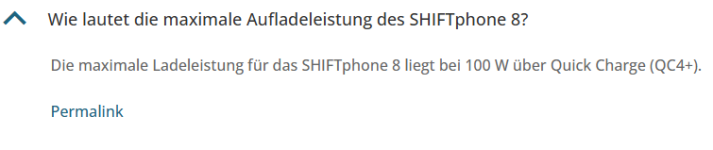

Also mein SP8.1 (G) lädt sowieso mit maximal 7-8W (ungefähr 0,5C) egal welches Ladegerät ich verwende, von Schnellladen ist das weit entfernt.
Wie kannst du das messen? Hatte was von 18 W im kopf als sollmaximum
@edit btw bei der L Version klappt.die ladekontrolle jetzt.sehr gut, pünktlich zum wecker auf 100%
z. B. mit der App "Ampere Meter Pro" kann man sich die Ladeleistung oder auch den Stromverbrauch anzeigen lassen.
oder mit einem USB-C Messgerät (Ampere/Volt)
Mein 8.0er lädt immer so zwischen 11 und 13W mit meinem Anker Ladegerät
Mein 8.1 hat noch nie mit mehr als ~7W geladen, lädt auch immer nur mit "Normalladung" egal mit welchem Ladegerät oder Kabel
Die Diskussion über 80% vs 100% gab es schonmal, aber ohne abschließendes Ergebnis. Ich bin aber auch davon überzeugt, dass mein SP8.0 den Akku komplett voll macht, wenn ich nicht die Ladesteuerung von OS-L verwende. Genauso beim OS-G, als ich das noch verwendet habe, damals ohne Ladesteuerung.
Ich habe schon mal 18W gesehen, da habe ich es aber auch herausgefordert und das SP unter Last gestellt beim Aufladen. Ich vermute knapp 15W davon sind im Akku gelandet. Das basiert auf der Anzeige meines Ladegerätes, wie genau die ist habe ich nicht überprüft. Zeigt aber bei meinen anderen Geräten glaubwürdige Werte an. Das Ladegerät kann PD und Quickcharge und ich sehe die Spannung langsam in kleinen Schritten ansteigen, daher vermute ich, dass Quickcharge verwendet wird.
Wie gesagt, ich kann es messtechnisch belegen, dass der Akku auf 100% seiner angegebenen Kapazität geladen wird, habe das dem Support auch mitgeteilt und nie wieder eine Antwort erhalten...
Quickcharge wird verwendet, die Umschaltung zwischen 5 (~1,5A), 9 (~0,8A) & 12 (~0,6 A) V erfolgt, die Stromstärke wird bei 9 & 12 V allerdings soweit begrenzt dass die Leistung bei ~ 7W liegt.
Ich habe den Akku noch nicht extern entladen und geladen, daher weiß ich nicht was tatsächlich reingeht. Rein theoretisch könnte die angegeben Kapazität ja zu niedrig sein. Die Spannung im Akku nach dem Laden im Phone ist aber schon ziemlich auf Anschlag ohne Ladekontrolle.
Gerade nochmal bei 51% angesteckt, es startet bei 5,2V und 1,8A. Dann innerhalb von Sekunden 5,9V 2,5A. Die Spannung steigt dann langsam weiter und Gesamtleistung pendelt zwischen 12W und 15W mit Telefon im Leerlauf.
Dann hat meins ggf. einen Defekt oder beim 8.1 ist was anderes falsch gelötet.
