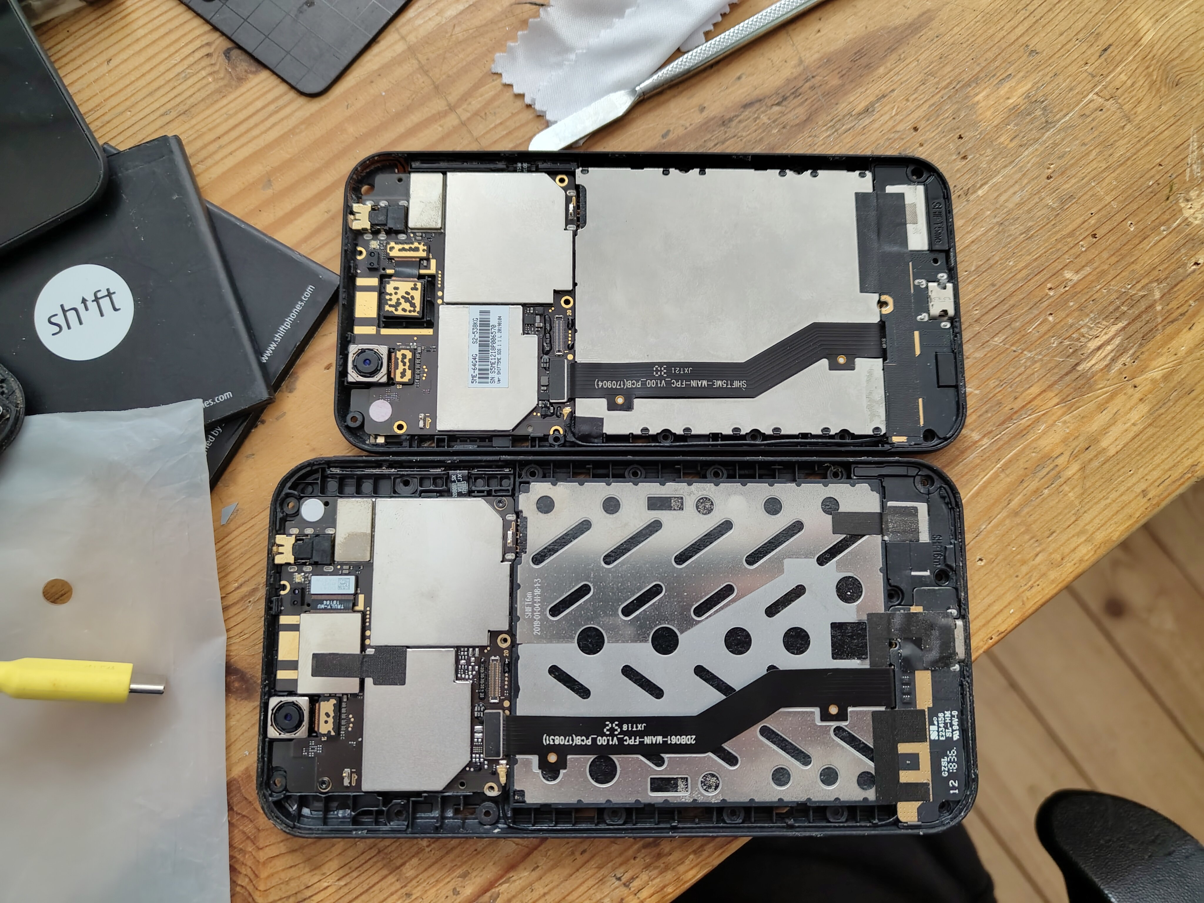

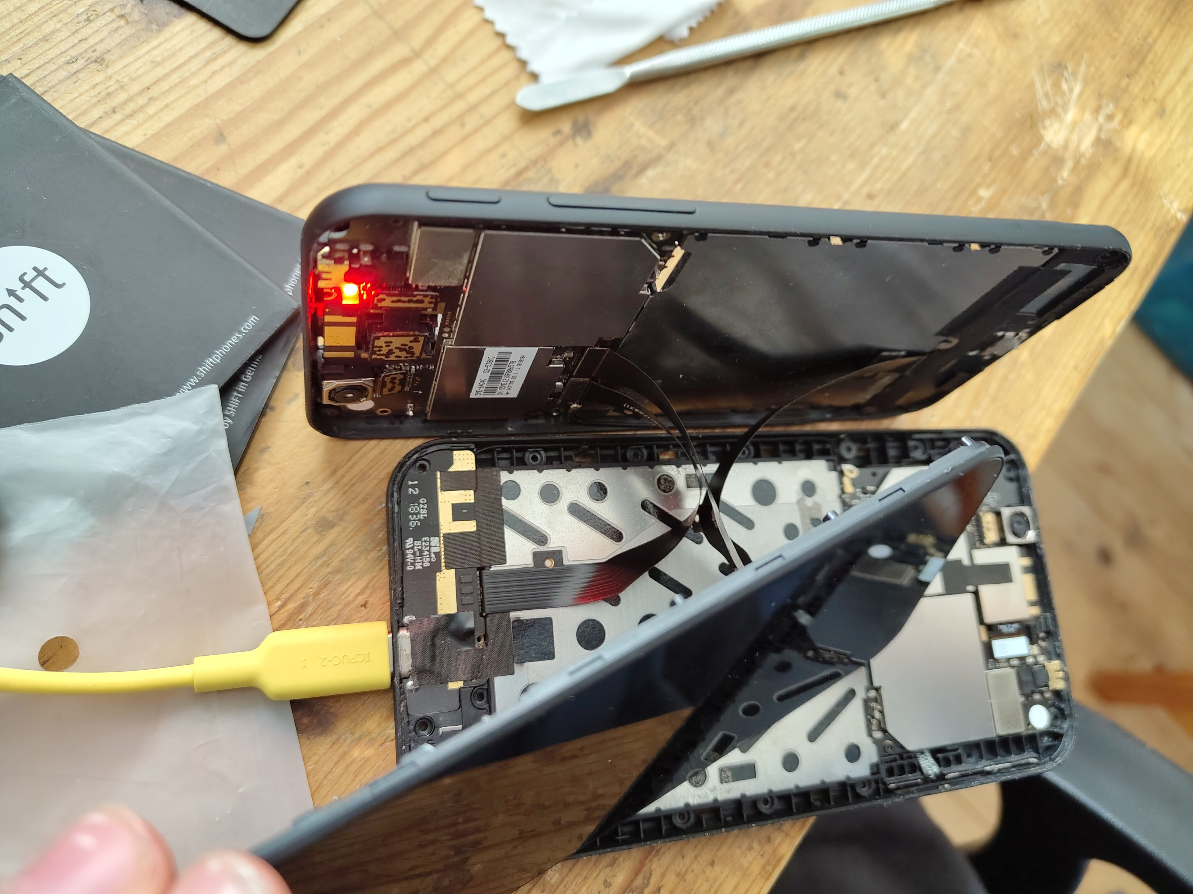

Hallo an alle,
ich besitze das shift 5me und das 6m seit kurzem. Das shift 5me liegt leider seit längerem bei mir rum, da ich den Fehler, wenn ich es anschliese das ich die LED rot blinkt. Egal welcher Ladeanschluss es ist ich habe den selben. Dies kann man auch dem Bild entnehmen. Wenn ich an einem Computer anschließen kriege ich den Fehler das es ist verbindet und dann direkt wieder entkoppelt und das wiederholt sich immer wieder. Das Problem habe ich in Linux sowohl auch in Windows. Ein anderes Kabel habe ich auch schon getestet, aber das selbe Ergebnis. Ich hoffe jemand kann mir helfen. Vielleicht ist auch einfach ein Board schaden, den ich nicht lösen kann.

Hallo, wurde eine Tiefenentladung ausgeschlossen? Dass die rote LED beim Laden blinkt wenn der Akku leer ist ist ja normal. Wenn der tiefenentladen ist kann sich da durchaus minutenlang nichts tun. Am besten ein intelligentes Ladegerät wie den ShiftCharger verwenden und laaaange laden, sollte es denn daran liegen.

Ich habe es mal eine ganze nach mit 65W geladen. Selbst wenn ich es am Rechner anschließe verbindet er sich un im gleichen Moment entkoppelt er sich wieder und das pausenlos.

Die LED steht meines Erachtens für Tiefentladen, heißt es kommt vermutlich nicht genug Saft zum Akku. Hast du deinen USB-Eingang schon von Staub und Dreck befreit?
Klingt jetzt vlt etwas banal, aber vollständigkeitshalber: wenn ich diesen Zustand habe, dass es rot blinkt (weil der minderwertige Akku mal wieder völlig runter ist, obwohl er eben noch bevor das Shiftphone abschmierte deutlich über 20% angezeigt hatte), dann muss ich, nachdem es ein Weilchen geladen hat, teils seeeehr lange auf die Einschalttaste drücken, damit es angeht. Also wirklich ca. 8s gedrückt halten.

Mit Labornetzteil den Akku wiederbeleben (nicht ohne erfahrene Person)
Ist der USB - Anschluss gereinigt? Mit Interdentalbürste, Watte und Ethylalkohol z.B.
Was passiert wenn man versucht das Phone ganz ohne Akku am ladegerät zu starten versucht. Meiner Meinung nach kann man den Akku mit maximal 10Watt laden, weil das 5er nicht schnellladefähig ist und nur mit 5Volt befeuert werden kann und niemals mehr als 2A zieht. Du brauchst also ein Ladegerät das das Handy mit konstanten 5V versorgt ohne umschalten zu müssen.
