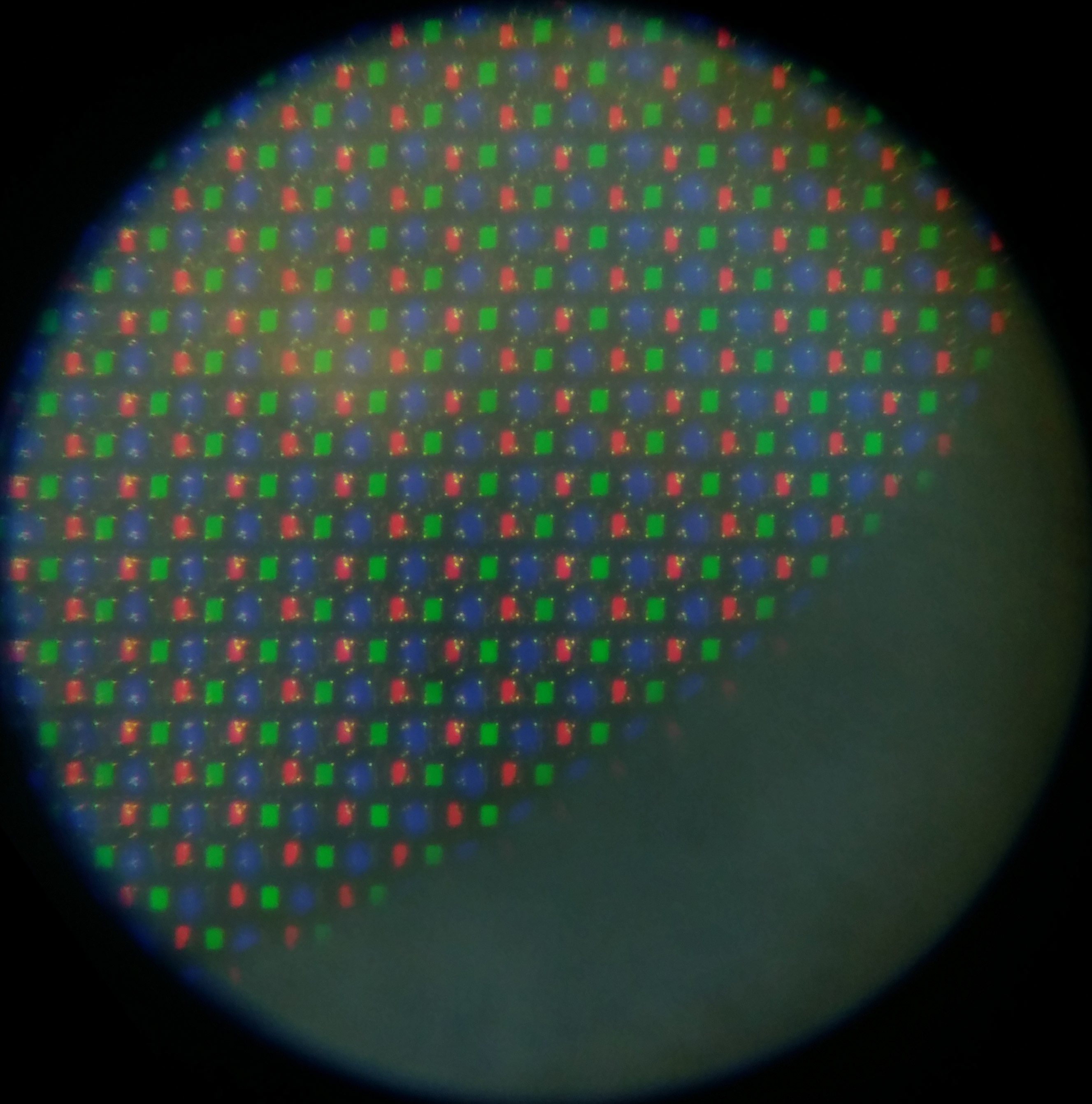

Hmm, also bei mir ist das Display an den Ecken maskiert, ist momentan unklar wie weit die OLEDs unter der Maske noch weitergehen, aber die ist solide, kein Overlay um den Effekt abgerundeter Ecken zu simulieren?
Ich versuch's mal abzulichten, Sekunde..
Man sieht hier schoen, wie unten rechts die Maskenrundung hochgeht, man sieht sogar noch OLEDs darunter schimmern, am Rand.
Unter der Lupe sieht man auch das diese Maskierung eine mattierte Oberflaeche hat (y)
Die Unschaerfe der Maske ist quasi der Fotobeweis, dass es kein Overlay ist (da die Maske auf einer hoeheren Ebene aufgebracht ist)
Wie gesagt, schwierig zu fotografieren, mit der Lupe wird's sofort klar.
Vielleicht ein Video, in dem die Maske und die LEDs nacheinander durchfokussiert werden? Aber heute nicht mehr 😁 )
Interessant :unsure:
Bei mir sehe ich es mit dem nackten Auge, wenn ich sehr schief auf das Display schaue, da verschwindet so langsam die Abrundung.
EDIT: ich sehe gerade, ich habe mich blöd ausgedrückt. Overlay lässt Software vermuten, ich meinte eigentlich damit genau diese Maskierung. Im Englischen würde man auch da von einem Overlay reden, da hat mein Kopf wohl Englisch und Deutsch nicht mehr auseinanderhalten können :D

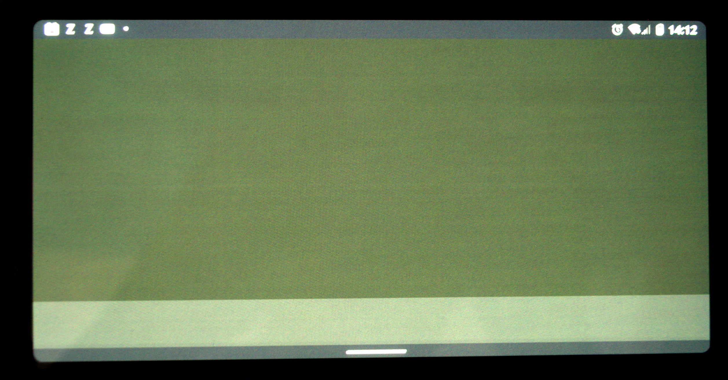

Gibt es schon weiterführende Infos zum statischen Pixelrauschen? Die Farbe wurde ja bereits durch ein Update adressiert. Ich habe auch mal eine Aufnahme mit unserer DLSR gemacht; mit sehr geringem ISO, um kein zusätzliches Rauschen einzuführen. Wenn man heranzoomt, sieht man das Mikrorauschen, im Makroskopischen sieht man (hauptsächlich horizontale) Streifen.
Ich bin auch interessiert am technischen Hintergrund. Gehen die Display-Hersteller davon aus, dass man ihre OLED-Matrizen einzeln bildgebend untersucht und ein Referenzbild aufnimmt, um die verschiedenen Pixel-Helligkeiten softwaretechnisch auszugleichen? Oder liefern sie so eine Kalibrationsmatrix mit, nur wird sie von SHIFT noch nicht berücksichtigt?
Hast du mittlerweile eine Antwort auf deine Frage gefunden bzw. eventuell Shift selbst kontaktiert^^?
Nein, ich lebe mit dem Rauschen.
Okay, danke für die Info. Ich glaube nicht dass es noch behoben wird aber es ist nicht mehr so stark wie zu Beginn. Finde es nur komisch, dass bei dem 6m alles passt bezüglich des Displays. Shift meinte dass die Farbmatrix vom Hersteller der Displays vorgegeben wird und es auch verschiedene Hersteller gibt und sie nur nachjustieren können. Finde es generell kein großes Problem, da das gute Stück nicht gerade billig ist und das 6m kein Problem mit dem Display hatte ist es natürlich etwas schade.
