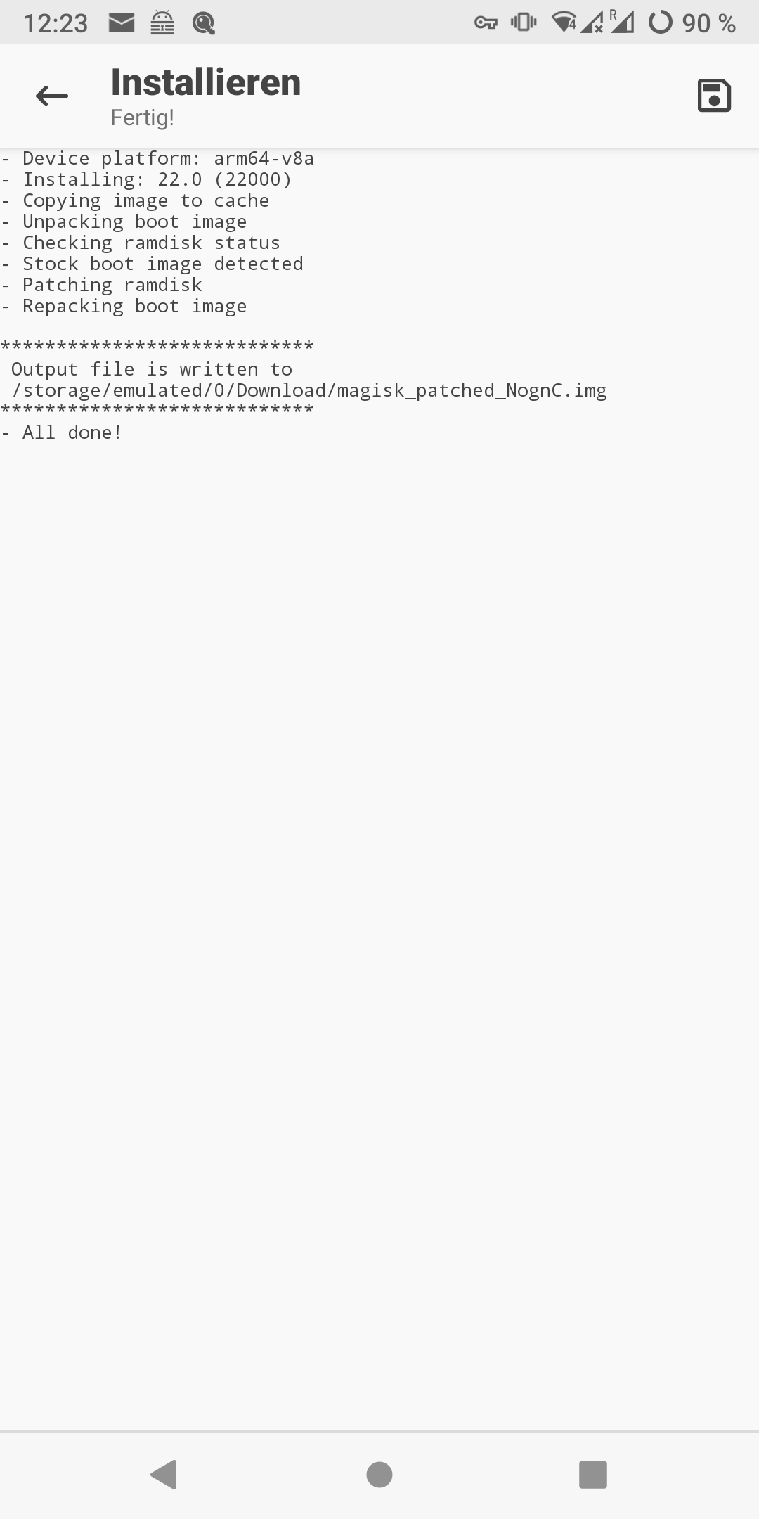

  1. boot image mit python script extrahieren
  2. image auf dem Telefon ablegen
  3. Magisk 22 starten
  4. auf Magisk "Installieren" klicken
  5. "Eine Datei auswählen und patchen" auswählen
  6. Datei auswählen
  7. Los geht's
Habe es eigentlich wie du gemacht!

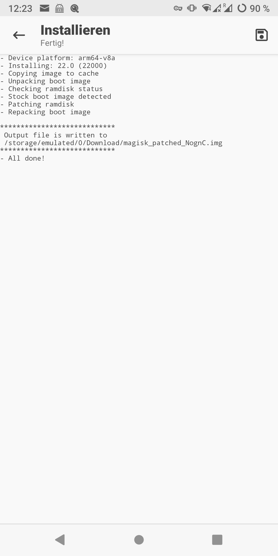

Was sagt dein Log (Bekommst du wenn du oben rechts auf das Diskettensymbol klickst)? Nicht mehr als das was du schon gepostet hast?
Hänge meines mal an!
Ich habe eben extra nochmal ausprobiert und bekomme wieder die gleiche Fehlermeldung. In der Log-Datei steht auch nichts anderes, d.h. genau die folgenden Zeilen:
- Device platform: arm64-v8a
- Installing: 22.0 (22000)
! Unable to extract files
! Installation failed

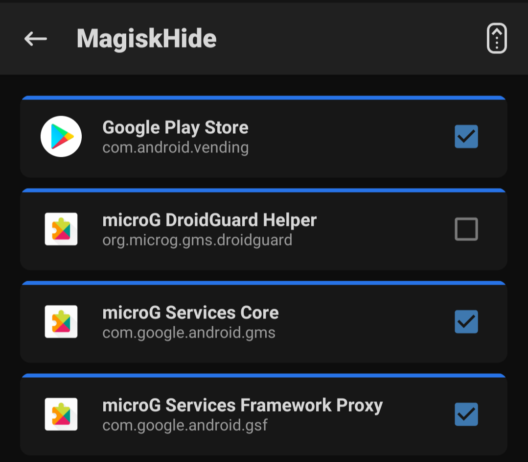

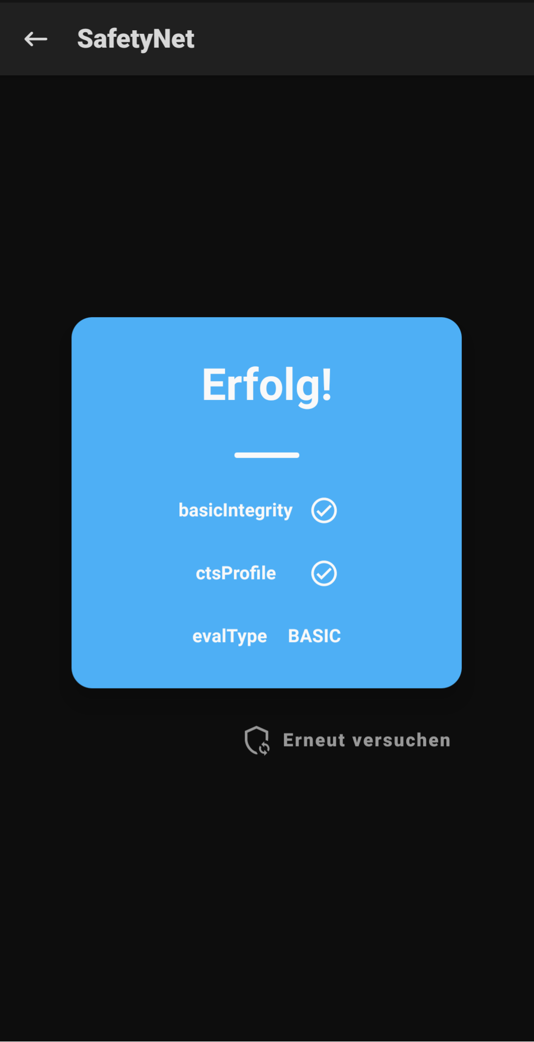

Hat es jemand von Euch geschaft mit ShiftOS-L, MicroG und einem mit Magisk gerootetem Handy das Google SaftyNet zu aktivieren?
Ich habe irgendwo gelesen, dass das nicht mehr geht. Stimmt das?
Geht so Semi.
Mit viel Aufwand hatte ich den Magisk-Manager so weit, dass der nen bestandenen Safety-Net Test angezeigt hat. Die App Safety-Net-Checker hat aber weiterhin ein Missmatch angezeigt.
Da ich keine Safety-Net abhängigen Apps Nutze konnte ich es auch nicht testen.
Wir brauchen Magisk (bereits versteckt mit anderem Paketnamen und anderer Signatur).
Dazu das Modul
- Universal SafetyNet Fix.
Außerdem müssen wir unter "Magisk Hide" mindestens die MicroG-App "MicroG Droidguard Helper", besser alle MicroG-Apps verstecken.

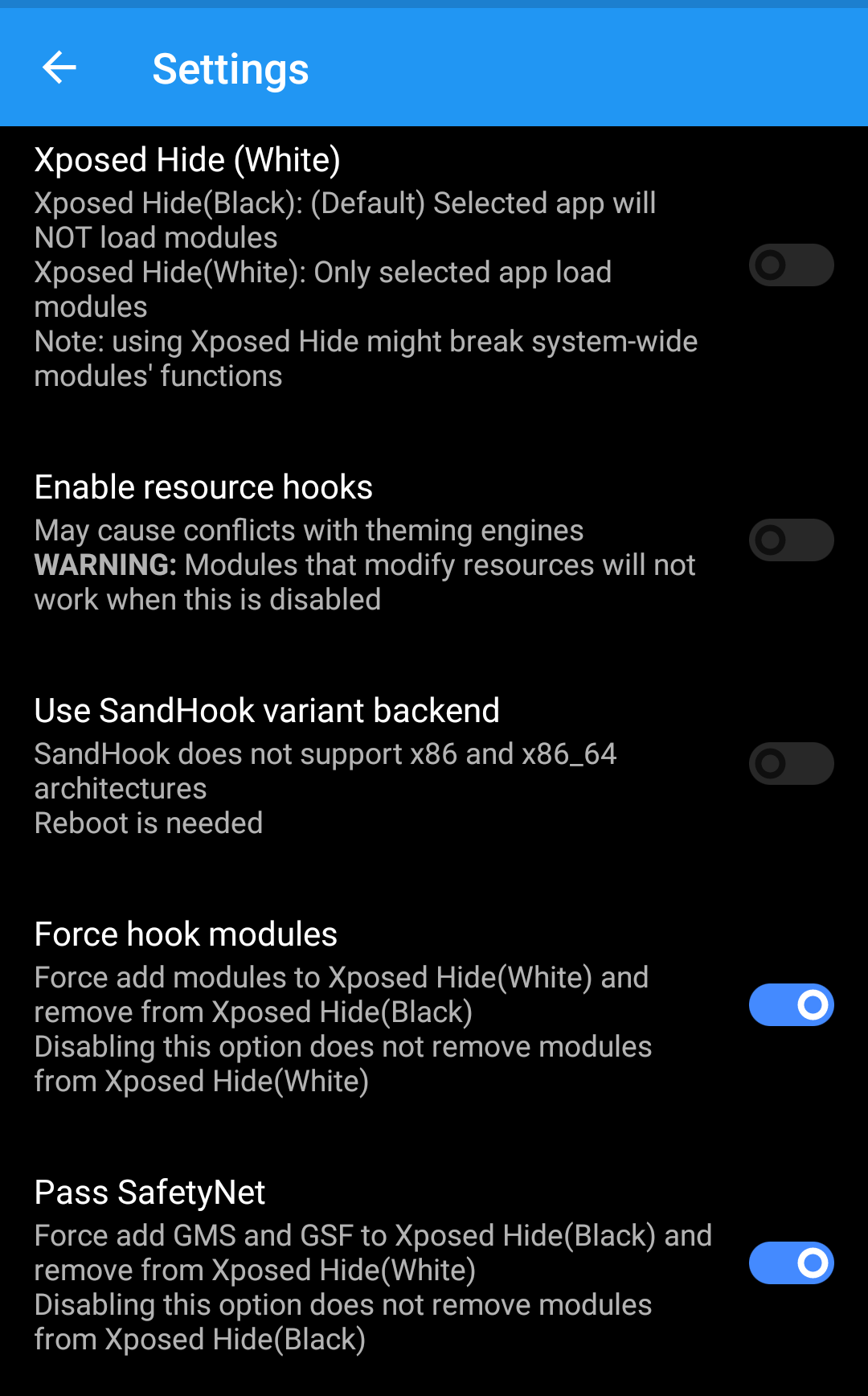

Wenn noch EdXposed installiert ist brauchen wir aus dessen Repo noch das Modul "HiddenCore Modul" und müssen in den Einstellungen des EdXposed-Managers den Regler bei "Pass SafetyNet" aktivieren.
Dann zeigt ein Basic SafetyNet-Test die Verifizierung als bestanden an.
Ein tiefergehender (Hardware)-Test über SafetyNet wird nicht bestanden. Ich denke das liegt daran, dass (bei mir) der Bootloader entsperrt ist.
In Verbindung mit Safety-Net kommt es jetzt also drauf an, obspäter mit SafetyNet genutzte App nur die Basic-Ebene (bestanden) oder auch die Hardwareebene (nicht bestanden wegen offenem Bootloader) testet.
Wer jetzt wegen Safety-Net extra den Bootloader wieder schließt riskiert
a) eine Löschung aller Daten (ganz sicher)
b) nicht mehr die Möglichkeit zu haben nach dem Softwareupdate zu Rooten (auch sicher)
c) besteht wegen fehlender AVB-Verifizierung (aufgrund geändertem Kernel) die Möglichkeit, dass das System gar nicht mehr startet (ist nur ne Vermutung, hab ich nicht getestet und auch nicht vor)...

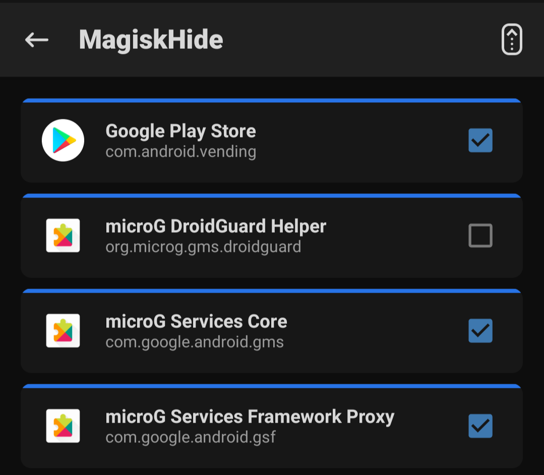

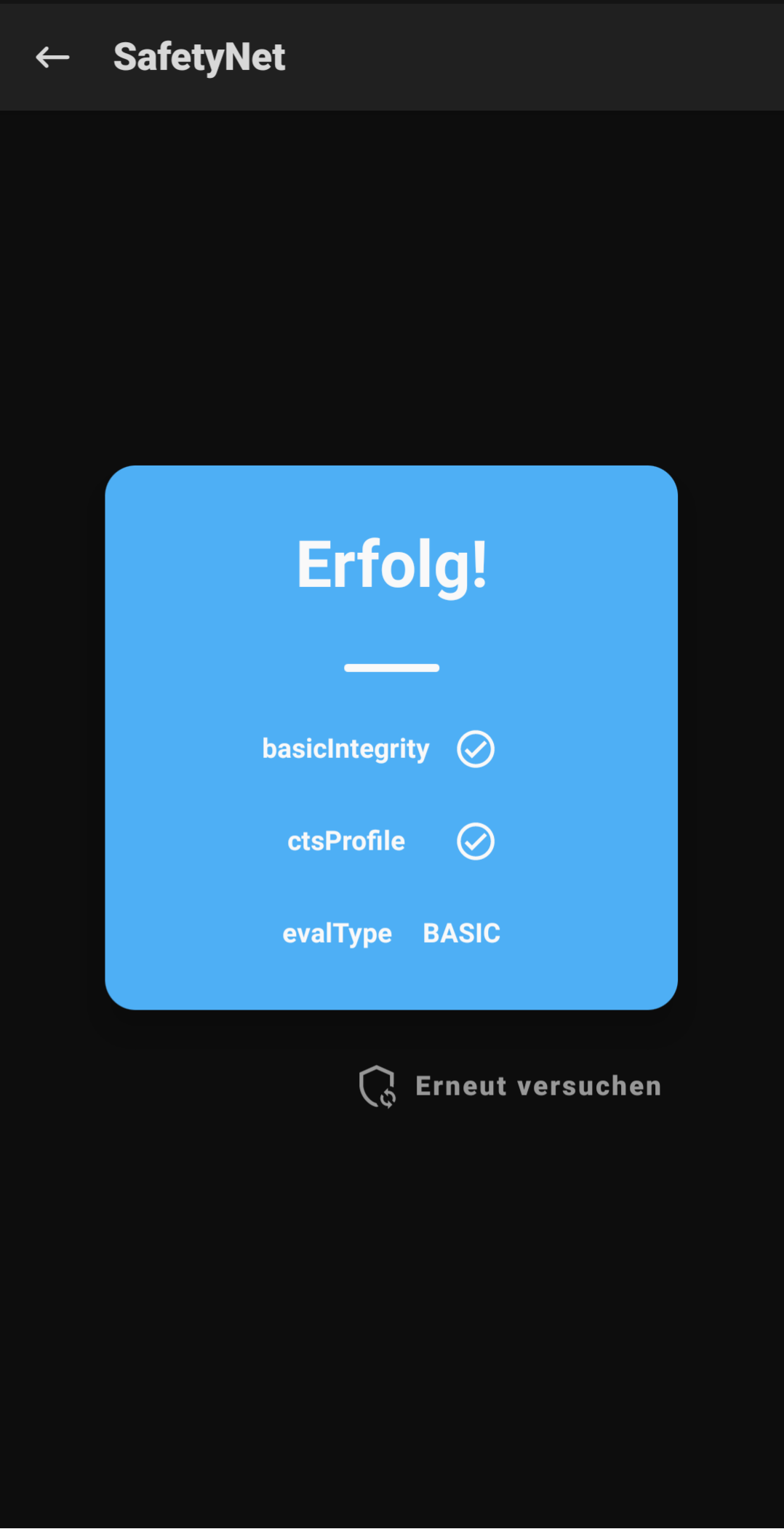

Anhang anzeigen 2870Anhang anzeigen 2871

Anmerkung zu EdXPosed: Von dessen Machern gibt es jetzt auch LSPosed welches standardmäßig nicht alle Apps hooked und auch keine Globalen Ressourcen hooked. Aktuell müssen XPosed Module geupdated werden damit diese auf Anhieb funktionieren. Alternativ muss eine Allow-List gepflegt werden, welche Apps/Ressourcen gehooked werden dürfen. Das hilft bei SafetyNet (auf Software Ebene)
