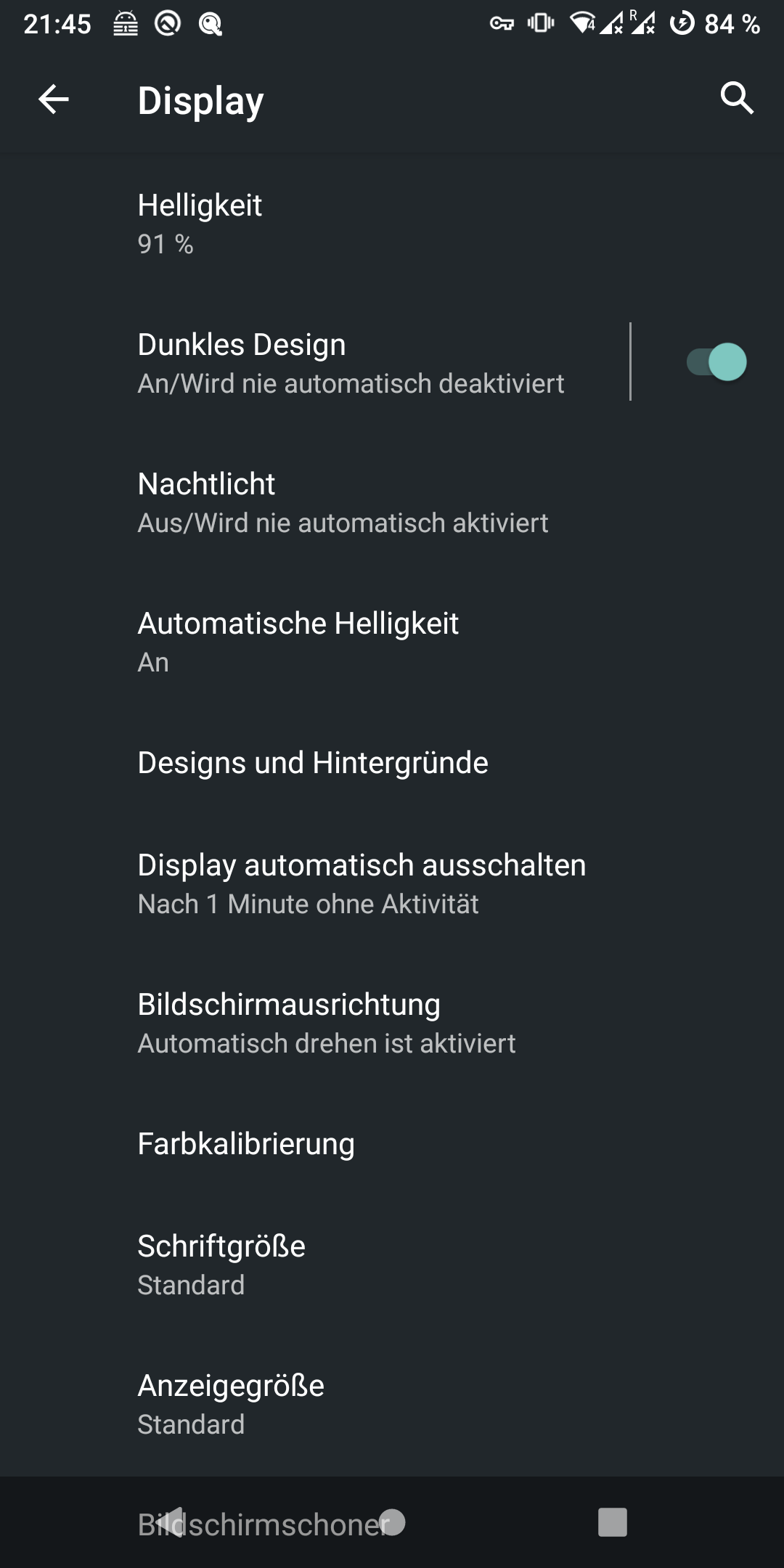

Wurde die Bildschirm Farbkalibrierung entfernt?? Ist diese prinzipiell nur in Betas enthalten?
Ja, derweil nur in der Beta Version.
Da kommt aber nächste Woche eine neue.
Der Grund ist nicht die Zertifizierung oder der Stand von G, sondern weil wir noch nicht zufrieden mit der Gesamtqualität sind, aber sie trotzdem schon anbieten wollen.
Deswegen vorerst nur in Betas.
Aber wir arbeiten dran sie demnächst zu finalisieren.

Die App Farbkalibrierung (eco.shift.colorcalibration) kann ich nicht löschen, also sollte es eine System App sein die ich nicht installiert habe, oder?
Edit: @Ene Es war doch die manuell installierte App! Das Deinstallieren der Updates hat sie entfernt!
