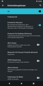

Hallo, ich bin neu hier.
Ich möchte auf mein Shift6qm mit SHIFT6MQ.SOS.3.7.G.20220518 das neuste LineageOS 19.1 aufspielen.
Dazu muß "OEM-Entsperreung" aktiviert werden, aber leider funktioniert das bei mir nicht.
Ich aktiviere es anschließend kommt die Abfrage nach der PIN, ich gebe die PIN ein und
"OEM-Entsperreung" bleibt deaktiviert. Hat jemand eine Idee was die Ursache sein kann?
Hallo menschsein, willkommen im Forum?
Wäre dann dieser Thread nicht besser geeignet und bist du nach der Anleitung dort vorgegangen?
