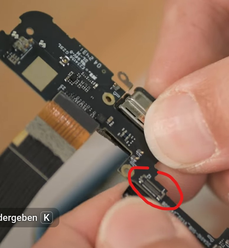

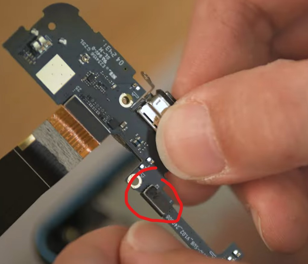

Mein Shift8.1 geht sehr schnell immer wieder aus und lädt nur mit Glück. Ich habe eine sehr ähnliche Geschichte wie https://forum.shiftphones.com/members/it5ra.9824/ hinter mir: https://forum.shiftphones.com/threads/handy-schaltet-sich-circa-alle-4-tagen-selber-aus.7925/ und frage mich, wie sie wohl ausgegangen ist, das könnte mir sehr helfen.
Ich habe bereits mehrmals das handy aufgeschraubt und den Bildschirmteil und den USB-teil entfernt, alle Kontakte neu zusammengesteckt und wieder zusammengebaut. Fast jedes Mal ging es danach kurzzeitig besser, aber insgesamt schrittweise immer schlechter, hier in 3 Phasen:
1. Handy geht immer wieder nur kurz an, alles normal nutzbar, und nach einigen Minuten (manchmal Stunden) wieder aus.
2. Zusätzlich zu 1.: USB Stecker vom Kopfhörerkabel braucht mehrere Versuche beim Einstecken bis das Kopfhörersymbol oben auf dem Display erscheint und es funktioniert.
3. Zusätzlich zu 1.+2.: Der USB Stecker vom Ladegerät (bereits mehrere ausprobiert) zeigt manchmal gar nichts an, manchmal nur ein rot blinkendes Lichtchen oben am Displayrand, nur mit Glück ein permantent rotes Lichtchen, was, soweit ich verstanden habe, Gerät wird geladen bedeutet.
Heute habe ich es immer nur 1-2 Minuten nutzen können bevor es aus ging. Dann konnte ich ohne es anders zu nutzen 2Std lang Spotify hören bis es ausging. Jetzt geht es gar nicht mehr, auch Aufladen nicht, kein rotes Lichtchen. Der Akku war zu 80% geladen, es kam aber in den letzten Wochen häufiger vor, das er plötzlich leer war.
Falls hier niemand eine Lösung kennt, habe ich gelesen man soll sich an den Support wenden. Hier im Forum oder per E-Mail?
Danke im Voraus für alles, was helfen könnte. Das Einzige, was ich noch nicht gemacht habe ist das Handy zurückzusetzen, ich frage mich allerdings ob das helfen könnte. Juli Update ist gemacht.
Gruss
Oli
