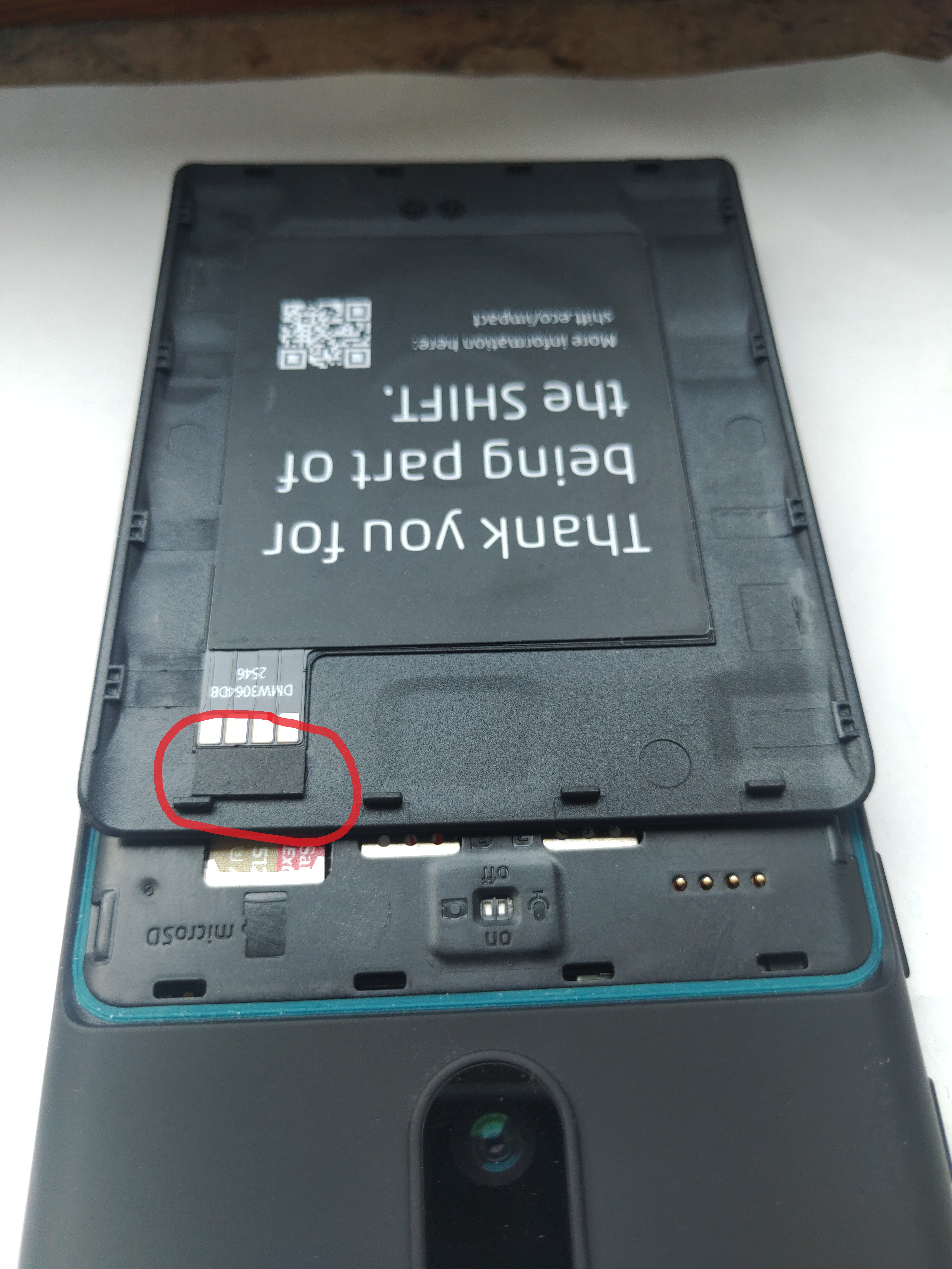

Das Laden klappt gut nur der obere teil des Batteriefach drückt es bei normaler Benutzung heraus und den Teil muss ich wieder hinein drücken das es wieder zum laden erkannt wird.
Bei mir sitzt die Batteriefachabdeckung unter allen Benutzungsbedingungen absolut bündig und sehr, sehr fest im Gehäuse ( was ja auch die Wasserdichtigkeit garantiert).
Ich komme immer mehr zu der Ansicht, dass mit einem oder zweien der goldenen Federkontakten etwas nicht stimmt (zu geringer Druck).
leider ist die Batteriefachabdeckung bei mir wie oben beschrieben nur wieder mit einen leichten klack wieder richtig zu
evtl. ist eine der Noppen an deiner Batteriefachabdeckung "ausgeleiert"?
Diese Abdeckung gibt es auch als Ersatzteil.
Ich habe mir sicherheitshalber schon eine zweite Abdeckung schicken lassen.
Ich habe mir mal die Ersatzteile für das ShiftPhone 8.1 angesehen. Ich bin mir relativ sicher, dass das Modul mit dem Namen "Rückseitiges Gehäuse" das Modul ist, welches bei mir die Biegung hat (und auch die 4 Goldkontaktstifte sind Teil diese Moduls).

Mein Eindruck ist der des @halemmerich :
Der rückseitige Deckel ist nicht stabil genug.
Solange ich die vorhandene Ausbeulung des Deckels nahe den 4 Federkontakten (!) flach andrücke, dann tuts auch das kabellose Laden.
Kurze Zeit nachdem ich loslasse, lädt das Phone dann wieder nicht mehr.

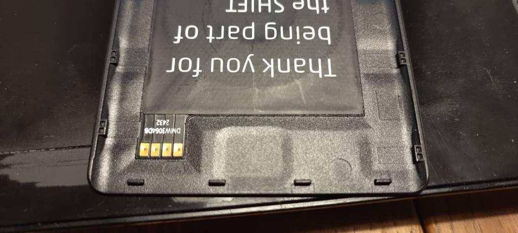

Ich hatte schon vor vielen Wochen mir einen Ersatzakkudeckel bestellt. An dem hatte ich versuchsweise den Schaumstoff entfernt.
Das hat aber nichts am prinzipiellen Problem mit dem induktiven Laden geändert.
Dieser Deckel ist einfach zu weich.
Und damit ist das Gerät wohl auch nicht mehr wasserdicht. Was mich meist nicht stört, nur beim Radfahren im Regen.
Ah ok - dann sind die also wohl drauf und die Bilder im.Shop vermutlich noch von nem "alten" Deckel.
Ich vermute ,der Hauptgrund für diesen Schaumstoff ,war das (Anfangs häufig erwähnte) "Knarrzen"an der Stelle der Kontakte.
Genau. Das ist einer der drei unterschiede zwischen 8.0 und 8.1. Die 8.1 haben Schaumstoff im Deckel aufgebracht und die Hardwareteile (insbesondere das Display) sind mit einer Wasserschutzbeschichtung beschichtet und die 8.0 haben kein 2G.
