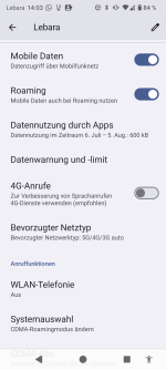

Komisch nur, dass ich die Option in den Einstellungen bei Lebara (Einstellungen/Netzwerk/SIM-Karte) "WLAN-Telefonie" habe. Das steht bei mir auf AUS.
Und telefonieren kann ich damit ja.
Nutzt es nun dennoch 2G oder trotz Deaktivierung doch WLAN-Telefonie?

Meine Einstellungen:

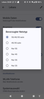

Ich hab ein SP8.1, praktisch mit 2G-Antennen, aber auch mit der besten Auswahl "5G/4G/3G auto", aber ist in Dieser Nix von 2G gelistet (siehe Screenshot im Anschluss) ist. Klar könnte ich "nur 2G" auswählen, dann macht ein Smartphone aber keinen Spaß.
K.A., ob nun 2G doch benutzt wird unter 5G bei der Telefonie mit dem Lebara-Netz oder VoWLAN, trotz meiner Deaktivierung dennoch von Lebara (oder dem Shiftphone) benutzt wird.
Mittlerweile habe ich "VoWLAN" und "4G-Anrufe" eingeschaltet, aber bin immer noch nicht schlauer. Letztlich interessiert es mich, um für Sache zu verstehen. Aber Telefonie hat ja (bis auf das Problem mit der manuellen Umstellung auf 4G/LTE) funktioniert.
Netzauswahl beim SP8.1:
