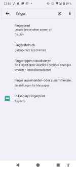

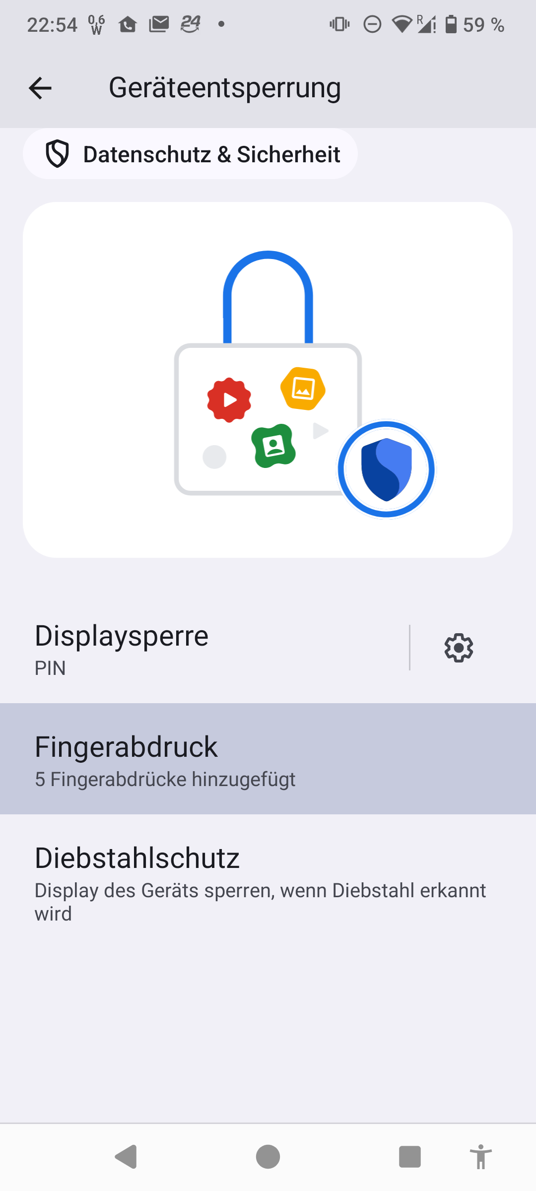

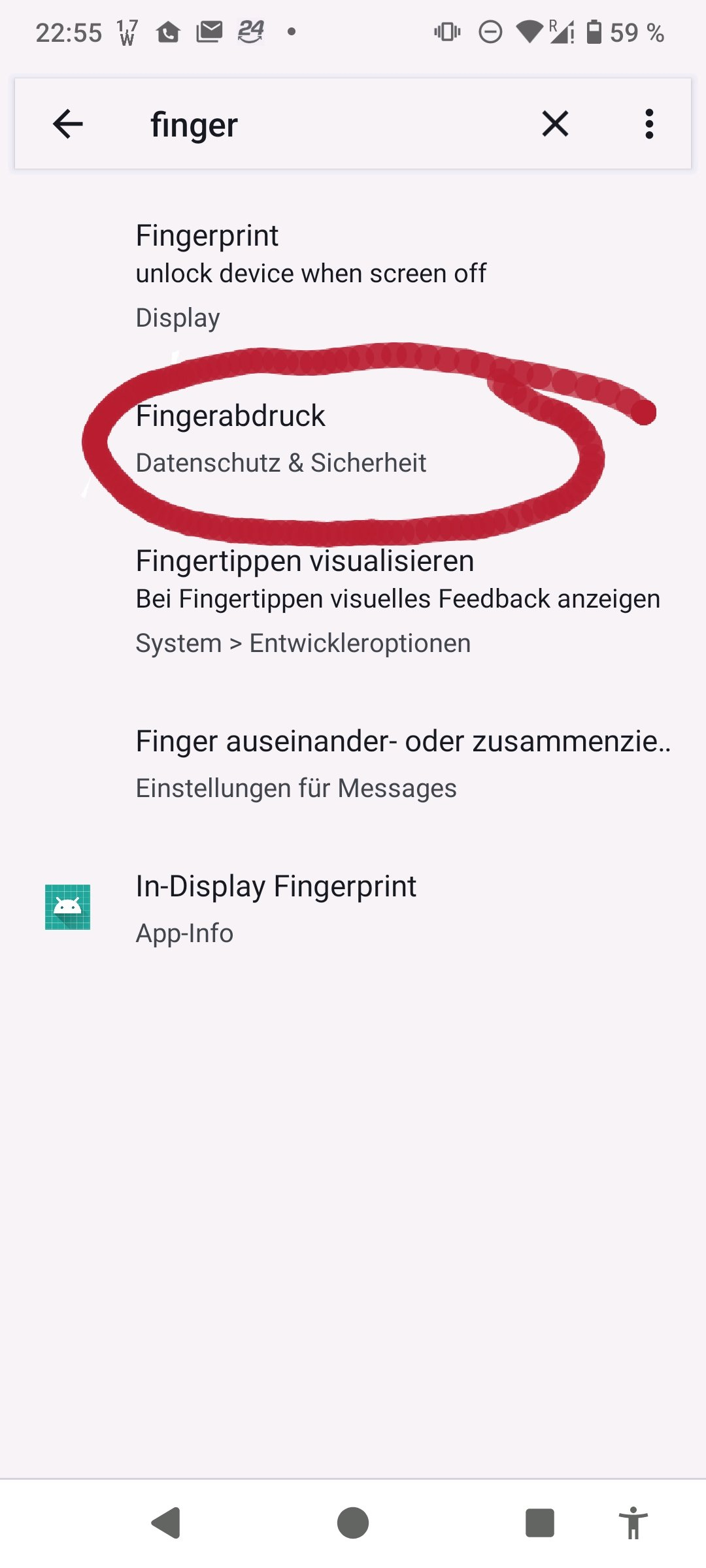

Es lassen sich bei mir (6.2G) 5 Finger hinterlegen. Ein 6. geht nicht. (reicht mir aber).
Zu finden unter ... Screenshot_20250716-225510_Einstellungsempfehlungen~(1).jpgScreenshot_20250716-225450_Berechtigungssteuerung.png
Zu finden unter ...Anhang anzeigen 6277Anhang anzeigen 6278
Fünf ist das Maximum bei den meisten Androids (bei manchen Herstellern sinds auch weniger). Ist also kein Bug. Gründe gibts für die Begrenzung auch, da angenommen wird, dass die Falsch-Positiv-Rate mit der Anzahl hinterlegter Fingerabdrücke steigt.
Reaktionen: rimzu und anhaltmike
Das macht durchaus Sinn, @da_ni. Danke für den Hintergrund. Ich habe 2 Daumen und 2 Zeigefinger eingelesen. Den am gebräuchlichsten Finger (meinen rechten Daumen) sogar als 2 (verschiedene) Finger abgelegt. Damit erhöhe ich eine schnellere/bessere Trefferquote beim abtasten (hab ich immer so gehandhabt), aber ist kein Defizit-Merkmal für den "Optischen" beim ShiftPhone. Ich bin mit der Schnelligkeit und Trefferquote zufrieden.
