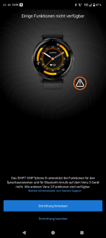

Das Problem mit der Venu3 SmartWatch v Garmin betrifft nur Teil-Anrufe und Sprachassistent und SMS
-siehe Bild
Ich habe auch Probleme mit meiner Garmin Venu 2 Plus, die verliert ständig die Verbindung und will sich mit Code neu koppeln, das war so nervig, dass ich sie jetzt erstmal entkoppeln musste. Das Problem ist auch erst seit 6.2
