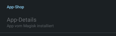

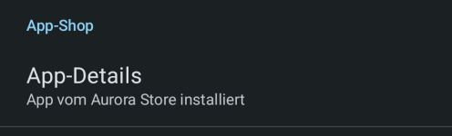

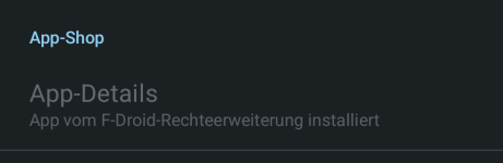

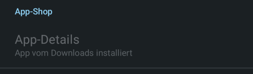

Ich vermute ja, da wird es um die in Android gespeicherte Installationsquelle gehen. Das was man für manche Apps per ADB auf "com.android.vending" setzen muss, damit sie mit microg funktionieren. Ich weiß nicht, was FDroid da rein schreibt, aber Droid-ify müsste das gleiche auch kennen/nutzen um die von FDroid installierten Apps als solche zu erkennen. Das wird wohl das von FDroid sein bis Droid-ify mal ein Update für die App installiert hat.
Genau!
Beim PlayStore (damals) wird ne Art Verknüpfung hergestellt. Wenn die weg ist, dann ist die für den scheinbar nicht mehr existent oder bei der Update Prüfung bei.
Hab mal Beispiele angefügt!

Das ist keine Verknüpfung. Es wird einfach geloggt, welcher App-Store die jeweilige App installiert hat. Und das wird in den Einstellungen angezeigt und können alle Apps einsehen. Ist ja aber irrelevant, weil ja auf OS-l ja sowieso die F-Droid-Rechteerweiterung installiert und von den F-Droid-Clients dann standardmäßig verwendet wird. Außerdem ist es für F-Droid-Apps völlig egal, von wo sie installiert wurden. Die Devs stehen mehr auf der Seite „Der User soll wissen, was er tut“ als auf der „Wir wissen alles besser als der User und wenn nicht xyz gemacht/verwendet wird, halten wir das für unsicher“. Gerade das F-Droid-Repository und der originale F-Droid-Client sind übrigens bei manchen Entwicklern äußerst unbeliebt.

Genau, bei der Installation wird festgehalten von welcher anderen APP, die PaketInstallationen durchführen darf, installiert wurde. Das ist aber soweit ich weiß der einzige Unterschied.

Der Installer ist "wichtig" um zu erkennen, ob die Datei via einem Store oder "einfach nur so" installiert wurde und je nachdem werden dann gewisse Berechtigungen erlaubt oder nicht, wie z.B SMS versenden.
Manche Apps nutzen es auch als Überprüfung um festzustellen, ob sie von Google Play bezogen wurden um so nicht z.B. von Lucky Patcher, etc. modifiziert worden zu sein (da gibts eine eigene Google Services API dafür).
