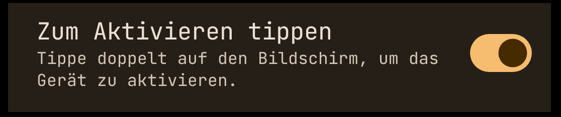

Konnte heute SHIFTPHONE_8.SOS.7.0.L.20260122 erfolgreich über den internen Update Mechanismus installieren.
Folgendes ist mir aufgefallen:
- Doppel-Tipp auf den Bildschirm weckt das Gerät nicht mehr auf. Vor dem Update ging es. Die Option ist weiterhin aktiviert. Hinweis: Ich kann weiterhin mit einem Doppel-Tipp im Sperrbildschirm den Bildschirm ausschalten.
- Fingerprint geht weiterhin nicht und die Kalibrierung schlägt weiterhin fehl. Zwei Fehlermeldungen "wechseln" sich ab. Hinweis: Ich habe das iFixit Kalibrierwerkzeug verwendet.

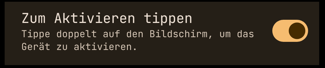

Tap to Wake Up funktioniert nach wie vor sporadisch.
Bei mir z. b. geht es konstant zuverlässig ,einzig nach jedem Update muss ich die Funktion einmal ausschalten ,das Gerät neustarten und anschließend die Funktion wieder einschalten. Dann geht es auch wieder durchgehend (selbst bei späteren Neustarts des Geräts)
Daher empfehle ich dir ( wie bereits bekannt )
Schalte die Funktion aus ,starte das Handy neu und schaltet die Funktion anschließend wieder ein. (Manche Nutzer haben das auch mehrmals machen müssen ,bis es wieder geklappt hat.
Reaktionen: mymicha
Danke Dir. Genau so hat es sich wieder einrichten lassen und funktioniert :)

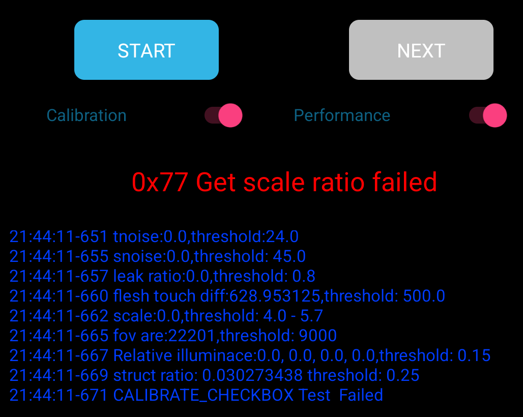

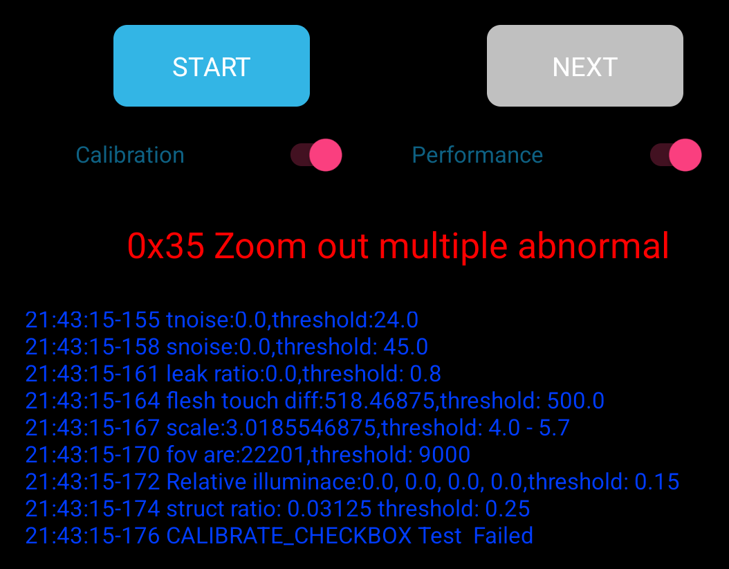

Anhang anzeigen 6797Anhang anzeigen 6798
Hast du es erst ohne kalibrierungstool versucht? Das brauchst du eigentlich nicht. Ist dein bootloader aus irgendeinem grund offen?
Ist egal ob mit oder ohne Tool. Ja, mein Bootloader ist entsperrt und ich weiß, dass es hierzu einen Zusammenhang gibt. Wollte es der Vollständigkeit erwähnen.
Es gibt hier im Forum auch einen längeren Thread zu dem Thema, finde ihn aber auf die Schnelle nicht. Darin wurde auch beschrieben, dass es theoretisch mit geöffnetem Bootlader funktionieren könnte. Danke Dir :)
Warum ist der entsperrt? Also ist das absicht? 😅
Das der sensor nicjt geht liegt dann sehr sicher am bootloader, und nicht am os. Das ist ein feature, kein bug :D
Ja an diesen beitrag erinnere ich mich, müsste mit dem.tool gehen dann..war glaube ich in verbindung mit iodeOS

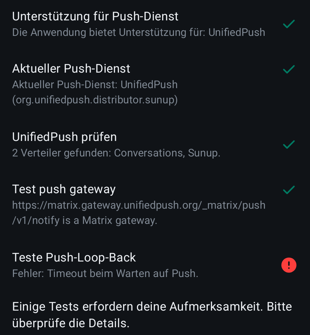

Conversations funktioniert auch nicht korrekt mit FOSSWarn (siehe https://github.com/nucleus-ffm/foss_warn/issues/226#issuecomment-3306457127). Ich würde SunUp installieren. Das ist am einfachsten.
NINA und DWD-WarnWetter nutzen Google Firebase Cloud Messaging. Dafür müsstest du microG installieren. Ich würde zu BreezyWaether oder Kleine Wettervorschau Deutschland empfehlen.
Der hat scheinbar Probleme beim Loop Test. Mit Conversation gibt es laut Anzeige keinen Time Out. Ntfy laut Anzeige auch nicht. Die angezeigte Zeit ist auch deutlich geringer als bei Conversation.

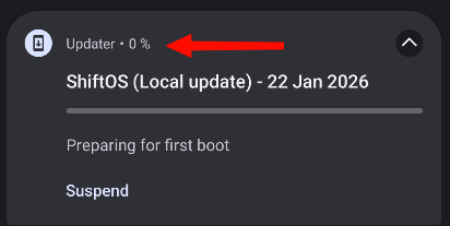

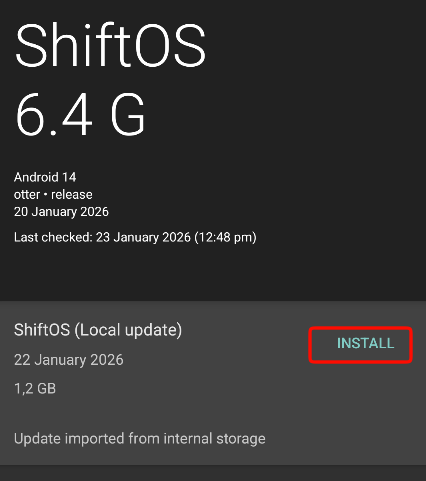

Danke für die Rückmeldung! Noch mal getan. Aber irgendwie läuft es trotzdem nicht.
Zunächst importiert es das Update und bietet mir einen Install an. Ich sehe gaaaanz kurz einen Balken, dann wieder exakt das hier - ich könnte sogar noch mal auf "Install" tappen theoretisch:
Derweil hängt die Notification jetzt seit über 10 Minuten bei 0 %:
Ich habe exakt das gleiche Problem, wie @Helles. die Installation bleibt bei 0% oder sagt Installationsfehler.
neues Shiftphone 8 mit ShiftOS 6.4
auch nach einem Reset bleibt es bei 6.4
Die ZIP "...SOS.7.0.L-RELEASE-LIGHT-20260122-OTA" liegt auf dem internen Speicher.
Auch nach 10min offener Bildschirm keine Veränderung.

Leg die Updatefile auf die externe SD (oder mach es über ADB Sideload) und installiere es über das Recovery.
Das sollte funktionieren falls der Updater mal nicht möchte, da wir das nicht mehr aus dem Betriebssystem heraus machen.
Da die ShiftOS-L neuer ist als die OS-G kannst du es drüberinstallieren ohne mit Fastbootpaketen herumspielen zu müssen oder den Bootloader öffnen zu müssen für Downgrades etc...
