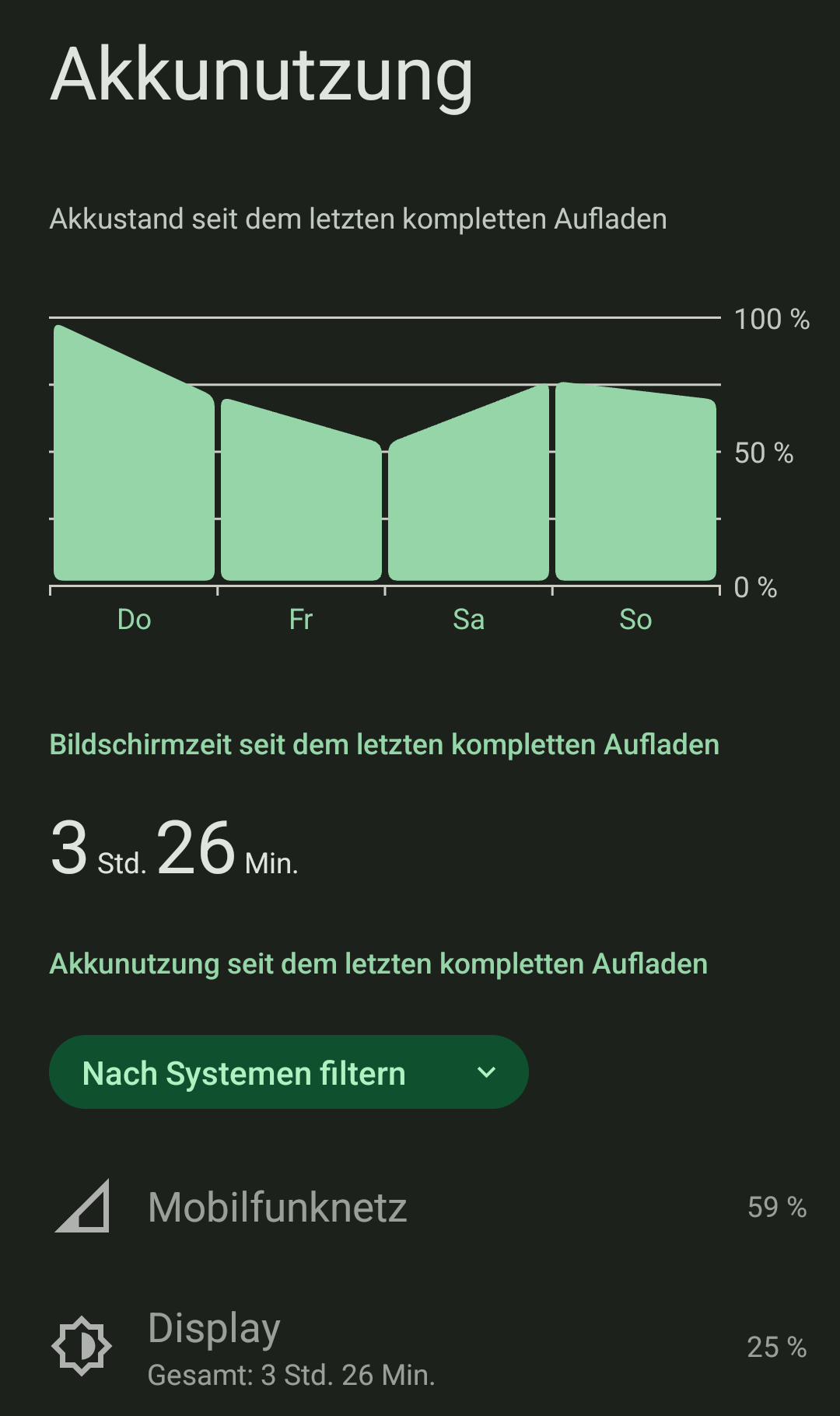

Tap to wake - nutzt ihr da unterschiedliche Einstellungen? Bzw. teilt doch mal die Verbrauchsstatistik beim Akku, suche nach "Akkunutzung"
Habt ihr den Akkumanager aktiviert, habt ihr viele Apps auf "nicht optimiert" im Hintergrund laufen?
"Zum Aktivieren tippen" ist inaktiv, der Fingerabdrucksensor ebenso.
Regelmäßig im Hintergrund laufen 5 Apps, 26 sind nicht Akku-optimiert, Akku-Manager ein.
Ich kann über die gesamte Laufzeit des Akkus nicht klagen - vermutlich, weil ich "Mobile Daten" oft aus habe. Trotzdem schlagen sie hier mit fast 60 % zu Buche - mein Hauptverdächtiger für Stromverbrauch.
Edit: Vermutlich ist in "Mobilfunknetz" auch die Telefonie (-Bereitschaft) ohne Daten enthalten. Trotzdem sinkt der Akkustand mit aktiven "Mobilen Daten" merklich schneller.
