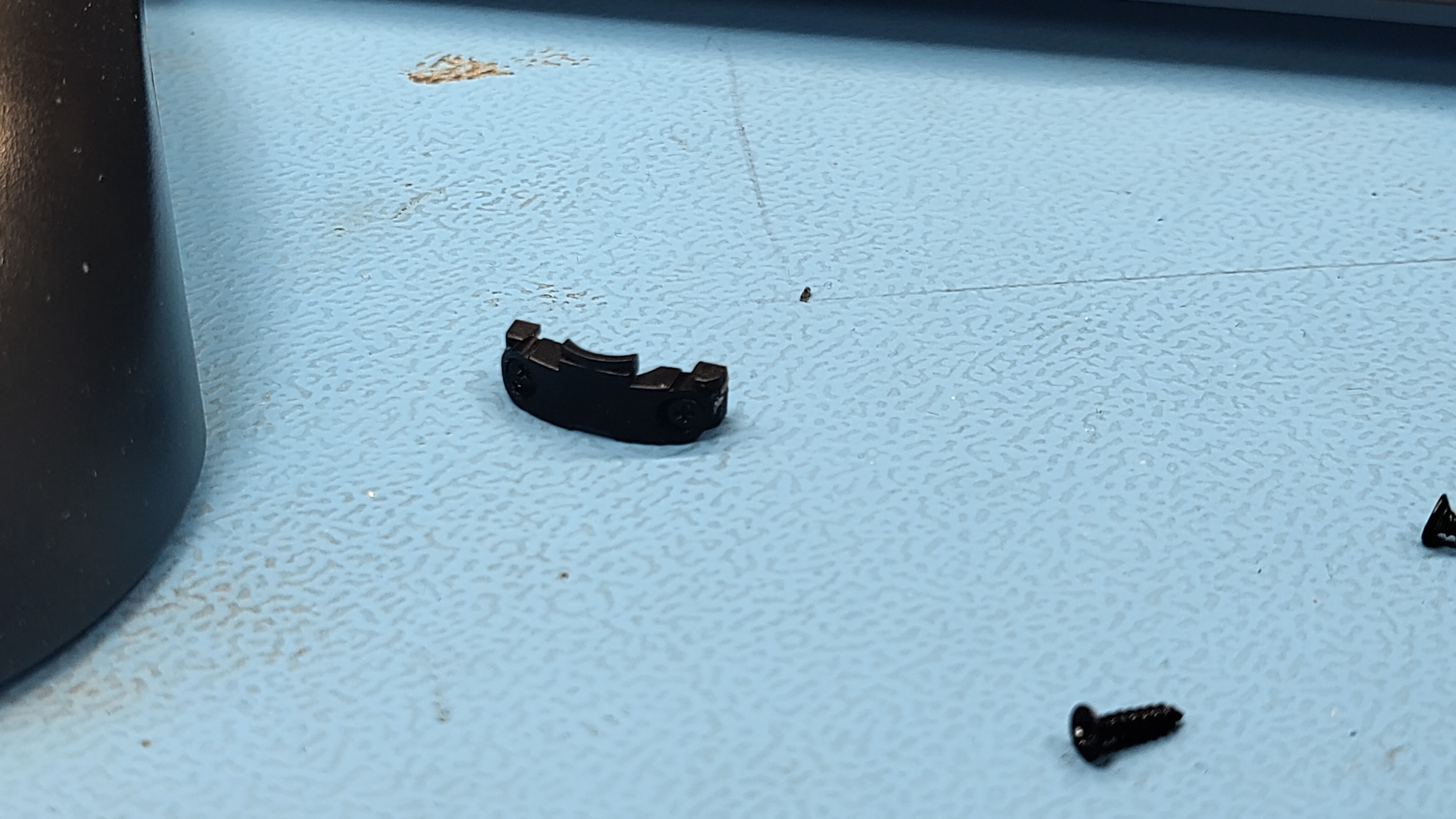

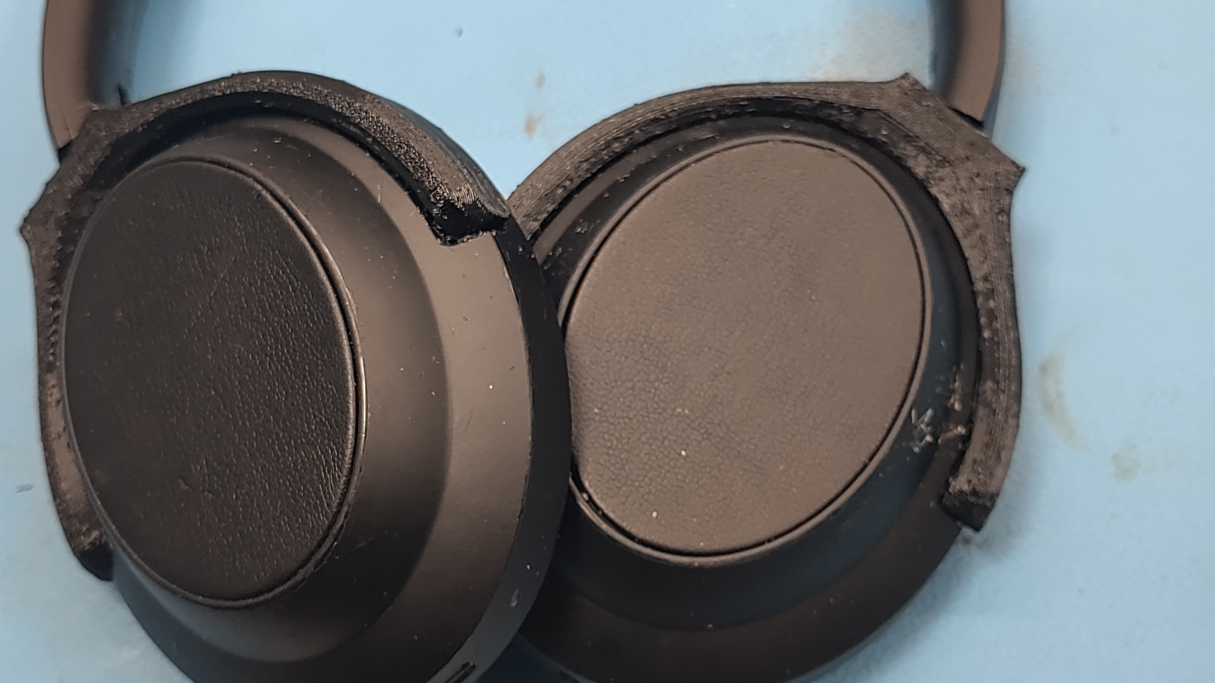

Da diese Kopfhörerbügel bei mir jetzt zum zweiten mal an der selben stelle kaputt gegangen sind und es für diese Bügel keine Ersatzteile gibt (weder von ultrasone zu dem ISAR wie die ihre Variante nennen noch von Shift zu dem BNO), hab ich mich jetzt mal an die Arbeit gemacht und für den 3D Drucker in Blender Ersatzteile zusammengeklickt, die so massiv sind, dass sie hoffentlich nicht nochmal brechen werden. Ich hab die Dateien hier: https://nextcloud.grosskopfgames.de/s/RyNqGQpGSSAYtde in meine Nextcloud getan, da man hier im Forum ja keine STL/blend Dateien teilen kann
Meine Kopfhörer funktionieren jetzt dank dem 3D-Druck wieder, die ursprünglichen Teile sind beim Auseinandernehmen in weitere Einzelteile zerfallen als vom hersteller geplant, zurück geht also nicht mehr.
Ich gebe keine Garantien und empfehle das Austauschen von den Bügeln erst, wenn das Gerät sonst eh Elektroschrott wäre. Ich gehe davon aus, dass das sämtliche Versuche von Wasserdichtheit zerstört.
Beim Zerlegen der Kopfhörer kann man der Anleitung von Shiftphones zum austauschen der Batterie größtenteils folgen, so eine reperatur stromlos und mit plastik-hebeln durchzuführen ist grundsätzlich zu empfehlen, darüber hinaus ist vom Zerlegen bis zum wieder zusammen setzen darauf zu achten, dass die Kabel zwischen den beiden seiten nicht zu stark gezogen werden. Das sind eine riesige Menge einzelner fasern und die wollt ihr nicht neu anlöten müssen, eine Zugentlastung an den Kabeln ist auch nicht eingebaut da ja im normalfall kein Zug auf dem Kabel ist. Auch die rückseite und die frontseite der einzelnen ich nenns mal muscheln ist jetzt nicht durch nen stecker abklemmbar, das hängt aneinander und wenn ihr nicht löten wollt ist das frickelig, die Kraft aufzuwenden um die Hörer zu entfernen, immerhin sind die Kabel nur auf der längeren Hälfte der Bügel, die kürzere Hälfte hat nix nennenswertes drin
Die Datei wurde nach meinem Druck noch minimal verändert, ich hoffe, wer auch immer das als erster kopiert kann schreiben, obs noch funktioniert. Support beim 3D druck versteht sich von selbst und da ich nicht hoffe das nochmal durch zu machen, hab ich kein Infill verwendet sondern die Walls so weit hochgedreht wie es ging, soll ja lange Leben, darüber hinaus hab ich PETG verwendet, aus dem selben Grund der Langlebigkeit, und für die andere Seite hab ich die Datei im slicer gespiegelt
Darüber hinaus gibt es einen kleinen Bügel mit zwei kleinen schrauben oben im Originalteil, der ist bei mir heile geblieben, daher hab ich den nicht nachmodelliert und nutze ihn weiter. Wer mag, kann den natürlich relativ leicht nachmodellieren oder vielleicht sogar ne langlebigere Variante bauen, die vielleicht sogar mal die selben Schraubentypen verwendet wie das Gehäuse selbst.
Einerseits kann man bemängeln, dass Shiftphones wenig Ersatzteile hat, der Kopfhörer nicht leicht reparierbar ist und die Teile nicht viel aushalten, andererseits ist das ja auch nur nen umgebrandeter ISAR von Ultrasone. In der Wahl der Schrauben, dem Mangel an Ersatzteilen, der fehlenden Aussenklappe für die einfachere Erreichbarkeit der Batterie liegt also aus meiner Sicht alle Schuld nicht bei Shifphones sondern bei Ultrasone.
Ich bin im allgemeinen weiterhin sehr glücklich mit meinen Shiftsound BNO Kopfhörern und wünsche auch allen anderen Leuten die diese besitzen lange haltbare ersatzteile und viel Erfolg am Reparieren.
