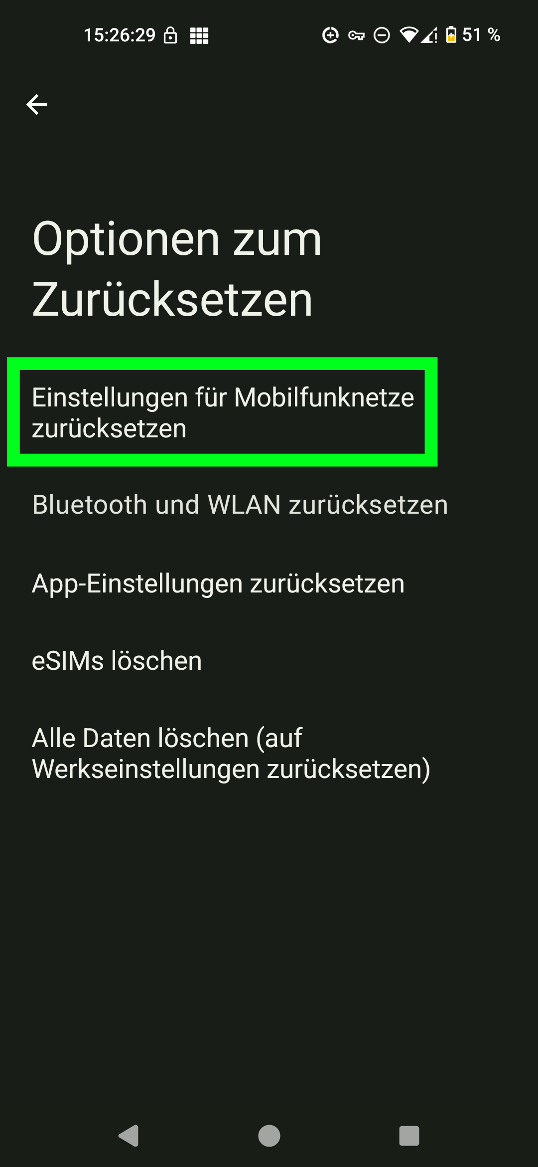

bei meinem neuen shift Phone wird die SIM von Aldi Talk zwar erkannt (ich muss die Pin eingeben und die SIM Karte wird mir in den Einstellungen angezeigt) jedoch wird nirgends Netz gefundenen.
In einem anderen Handy funktioniert die SIM einwandfrei.
Um auszuschließen dass es an der Aldi Talk Sim liegt, habe ich auch Mal eine 1 und 1 Sim im Shift 8 probiert, allerdings mit dem selben Ergebnis (Sim erkannt aber kein Empfang).
Ich hab schon probiert die apm manuell anzupassen aber das hat nichts gebracht.
Wie schaff ich's jetzt dass die SIM erkannt wird,?
