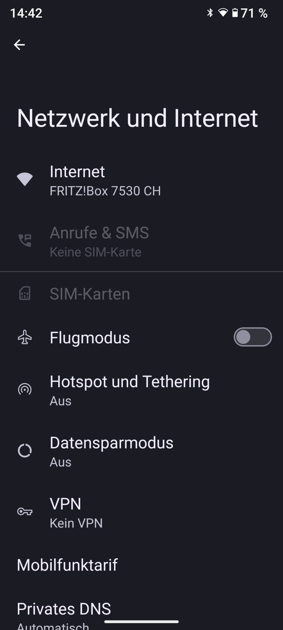

leider ist mir die letzten Tage das SHIFTphone 8 aus Hüfthöhe auf den Boden gefallen. Äußerlich ist es unversehrt, aber beim Aufprall ist das Gerät neugestartet. Nach dem Reboot wurde die physische SIM-Karte nicht mehr erkannt. Ich habe bisher versucht:
- Neustart (mehrfach)
- Konnektoren des SIM-Moduls überprüft / ein- und ausgebaut (2x)
- Sämtliche Einstellungen zurückgesetzt
- Neues SIM-Modul eingebaut
- SIM-Karte in einem neuen Gerät getestet (funktioniert)
- eSIM probiert einzurichten
Komischerweise war die SD-Karte, die ja auf dem gleichen Bauteil liegt, immer funktionsfähig. Die Optionen für die SIM-Karte sind leider ausgegraut, daher kann ich auch keine eSIM oder so einrichten.

Hi, Du schreibst Neustart, hast Du das Gerät auch mal komplett ausgeschaltet bzw. es vorab mal mit dem Flugmodus (mal aktivieren, Minute warten, und wieder deaktivieren) getestet?
Hi, danke für deine Antwort. Ja, ich habs vollständig abgeschalten & Flugmodus ne Viertelstunde angeschalten. Ohne Erfolg.

Was ich da jetzt nicht raushöre - hast du es auch in beiden Sim Slots versucht?
Rastet die Karte auch richtig ein? (leises Klicken)
Ja, durch das mehrfache Ein- und Ausbauen hab ich das auch mehrfach getestet.
Weil es gerade die Probleme einiger Leute behebt: schau mal ob die Schrauben lose sind und ob es sich bessert nach Festschrauben
ich hab auch schon eine Schraube verloren :cry:, aber "nur" für das Display<>Gehäuse. der Konnektor und die Schrauben zum Mainboard sind fest
