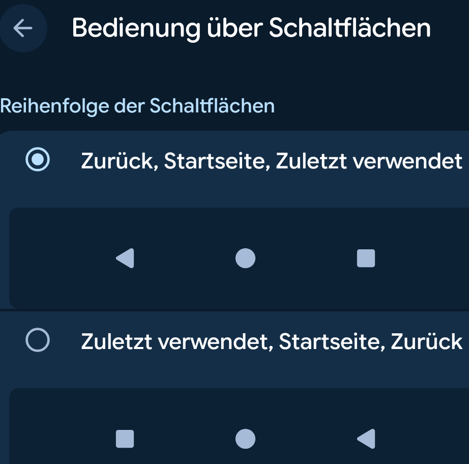

Hmm, ich hab es jetzt nicht lange getestet, hatte das Problem aber nicht. ich schlage vor statt Neustart den Wechsel auf Gesten und zurück zu probieren. Das geht vielleicht schneller? Oder falls du die Einstellmöglichkeit hast, wechsele zwischen denen
Getestet; beides bringt nichts. Reboot ist der einzige Fix und dann kommt das Problem ca 1h später wieder.
