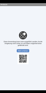

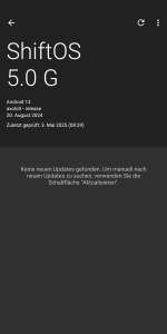

ich habe mein Shift6mq erfolgreich auf ShiftOS 5.0 upgedatet.
Jetzt funktioniert Payback nicht mehr. Kann jemand bestätigen, dass Payback auf seinem Gerät mit OS 5.0 (nicht) funktioniert? Weiß jemand einen Rat?
Also gab es bis heute noch immer kein Update für das 6 mq seit dem
20.08.2024 ?
Trotz zahlreicher Fehler seit nun 8 Monaten 😳

Für meine Bank ist mein Gerät sicher genug, aber für Payback nicht.
PAYBACK App Sicherheitswarnung​
Was ist passiert?​
Die PAYBACK App kann aus Sicherheitsgründen auf diesem Gerät leider nicht genutzt werden und wurde beendet.
Und warum?​
Wir haben die Sicherheitsrichtlinien für den Betrieb der PAYBACK App aktualisiert und festgestellt, dass dieses Gerät leider gegen unsere Sicherheitsrichtlinien verstößt.
Das bedeutet konkret was?​
Wir haben festgestellt, dass auf diesem Gerät Software installiert ist, die in der Lage ist, Apps Dritter zu beeinflussen, zu manipulieren bzw. Daten auszulesen. Diese Software kann durch den Nutzer individuell installiert sein oder ist tlw. bereits ab Werk durch den Hersteller installiert, dies kann insbesondere bei Geräten der Hersteller Xiaomi, Huawei oder Honor auftreten.
Was kann ich jetzt tun?​
Überprüfen Sie, ob auf ihrem Gerät Manipulationssoftware installiert haben (bspw. Xposed Framework) oder Root-Zugriff eingerichtet worden ist. Durch Deinstallation dieser Software oder auch Entfernen der Root-Rechte kann ein Zugriff auf die PAYBACK App wieder ermöglicht werden. Sollten Sie keine dieser Software individuell installiert haben, handelt es sich bei ihrem Gerät um ein Gerät eines unsicheren Herstellers, welches wir leider nicht unterstützen können. Bitte nutzen Sie in diesem Fall unsere Website payback.de oder eines der PAYBACK Terminals unserer PAYBACK Partner.
Noch Fragen?​
Wir helfen gerne weiter: android_app@payback.net
@amartinz ich habe jetzt kein Git gefunden, in dem ich diesen Request explizit an "Michael" hätte stellen können.
Wäre es möglich, dass du den Vorschlag weitergibst zukünftige Builds ohne das Branding "Lineage" im Kernel zu nutzen?
Der Grund ist vergleichsweise simple: Google überprüft seit neustem die Geräteintegrität auch anhand des Kernelnamens anhand einer Blacklist. Wenig ist darüber bekannt, aber Geräte, die bspw ein Lineage (Calyx / LineageOS) im Kernel haben werden daher keine vorgetäuschte Systemintegrität mehr bekommen können.

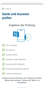

Klar. Die AusweisApp ist ja auch OpenSource und funktioniert selbst auf CustomOS. Das war auch eine der Bedingungen, die die Bundesregierung bei der Auschreibung gemacht hatte.
NFC wie es die Ausweisapp nutzt ist aber auch potentiell in die andere Richtung, nämlich der lesende Zugriff per NFC Schnittstelle. Da wird das RF-Feld vom Handy aufgemacht und ein passives Gerät (Ausweis) ausgelesen, das Handy hat in dem Fall den Hut auf. Payment läuft normalerweise andersherum, das Handy ist passiv und das Feld und auch der Kontrollfluss kommt von außen (Stichwort HCE). Ist also nicht nur von Berechtigungen her sondern auch technisch ein ziemlich unterschiedlicher Vorgang. Kann durchaus beides unabhängige Probleme haben und machen. Das ist auch bei den großen kein unproblematisches Feld. Besonders wenn man relevante Datenmengen durch HCE schieben will ist der Erfolg gefühlt von Mondphase und Kragenweite des nächsten Busfahrers abhängig.
Antwort von Shift zu Payback:
"Bei dem Update lag ein Fehler vor, wodurch manche Apps, das SHIFT6mq fälschlicherweise als unsicher erkennen. Der Bug wurde von unserer Entwicklung bereits gefunden und behoben. Mit dem nächsten Update liefern wir dazu einen Bugfix. Dein SHIFT informiert dich automatisch, sobald ein neues Update vorliegt."

Nein. Das kann nicht gelöst sein, hängt mit dem String „LineageOS“ zusammen, das zwar bei Shift schon vor einem Jahr gefixt, aber immer noch nicht ausgeliefert wurde (womöglich wurde das Update nicht zertifiziert).
Hier ist übrigens die Aussage von amartinz gewesen: https://forum.shiftphones.com/threa...0g-nicht-mehr-funktionsfahig.5706/#post-59463
Und Tanja hat am 5.3.2026 auch noch ein Update vom Support erhalten:
Hallo Tanja,
dazu habe ich noch einmal Rücksprache mit meinen Kollegen gehalten. Bei dem Update lag leider ein Fehler vor, wodurch manche Apps, das SHIFT6mq fälschlicherweise als unsicher erkennen. Dadurch können einige sicherheitsrelevanten Apps nicht mehr richtig genutzt werden. Der Bug wurde von unserer Entwicklung jedoch bereits gefunden und behoben. Mit dem nächsten Update liefern wir dazu einen Bugfix. Dein SHIFT informiert dich automatisch, sobald ein neues Update vorliegt. Das Auslesen sollte dann auch wieder funktionieren.
Wann genau das sein, wird kann ich leider auch noch nicht sagen. Es sollte aber nicht mehr so lange dauern.
