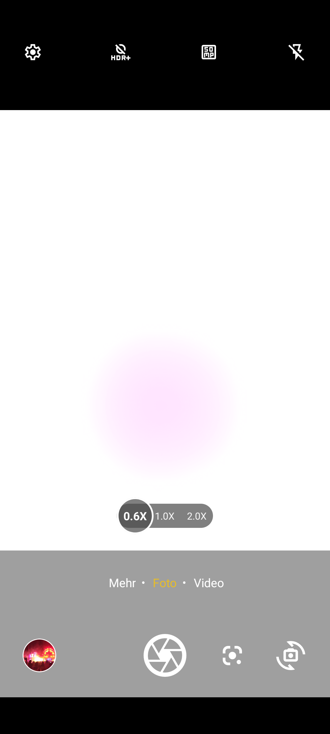

- Weitwinkelkamera geht nicht mehr:
Beim Auswählen von 0,6 in der Kamera App wird einfach nur weiß angezeigt mit einem leicht pinken Verlauf und man hört wie sich im Kameramodul irgendwas vergeblich rührt... Ich hab ein Bild angehängt.

- Was die Weitwinkelkamera angeht ,würde ich auch vermuten ,dass sie nicht mehr richtig angesteckt ist
