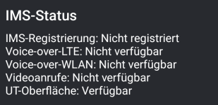

Ich habe folgendes Problem:
VoLTE funktioniert bei mir prinzipiell, allerdings fällt es manchmal aus und kommt dann leider nicht wieder. Es gibt auch kein Fallback auf 3G oder 2G Telefonie, weshalb ich dann auf meinem Shiftphone 8.1 weder Anrufe tätigen, noch empfangen kann. Manchmal hilft ein Neustart, manchmal nicht. Manchmal hilft ein Zurücksetzen der Mobilfunkeinstellungen, manchmal nicht ...
Folgend meine Eckdaten:
Shiftphone 8.1 mit SOS 6.2G
Mobilfunkanbieter spusu (Österreich)
Mobilfunkeinstellungen: VoLTE ist aktiviert, bevorzugter Netztyp: 4G/3G auto (ich hab noch keinen 5G Tarif)
Im Moment funktioniert VoLTE gerade, aber einen Ausfall merke ich auch erst dann, wenn ich nicht telefonieren kann und ich dadurch merke, dass das VoLTE Symbol auch verschwunden ist.
Ich verstehe einfach nicht, warum ich dann nicht über 3G oder 2G telefonieren kann ... das sollte doch gehen, oder?
