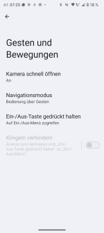

Bei mir ist die Möglichkeit, das einzustellen, ausgeblendet. Kann mir da wer helfen?

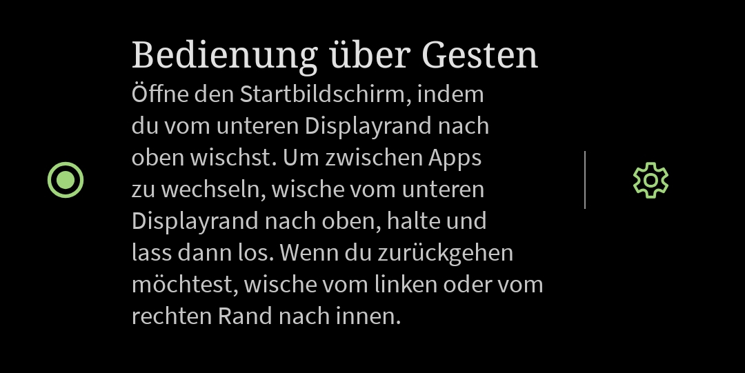

Noch eine Option wäre - du verzichtest auf die "Button Navigation" und stellat um auf Gesten Steuerung
Gibt dazu auch ne Doku? Bin damit nicht klar gekommen. Wahrscheinlich mangelnden Wissens.
Eigentlich steht da bei der Einstellungen schon die Erklärung dabei ,welche Geste den jeweiligen Button ersetzt.
Oder meinst du was anderes.
(Aber das sollten wir dann vielleicht per Direktnachricht oder an anderer Stelle besprechen ,damit der Thread nicht vom.Thema abkommt.)
