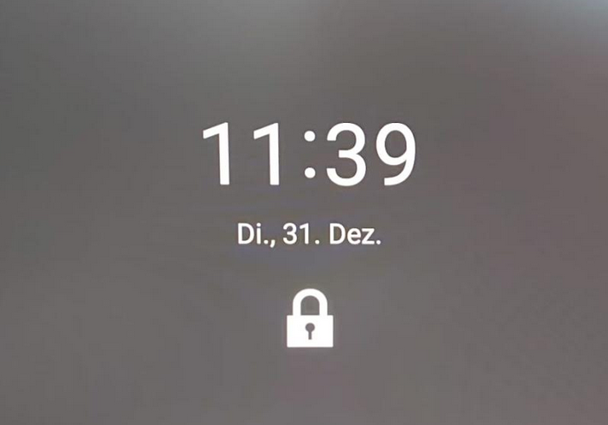

Hallo Stefan,
habe ich bereits versucht, komme jedoch nur auf einen statischen Lockscreen :(
Blinde Eingabe des Musters hat nicht funktioniert, also steck ich da fest.
ich habe leider gerade ein Problem mit meinem Display, es ist komplett tot nach einem Sturz.
Da das Gerät zu dem Zeitpunkt ausgeschaltet war, habe ich das Glück über ein externes Display nur einen Lockscreen zu sehen.
Hat jemand eine Idee, wie ich da weiter kommen kann? (USB-Debugging ist dummerweise nicht aktiviert…)
Falls jemand noch ein Ersatzdisplay zum Weitergeben hat, bitte melden.
Danke für die Hilfe und frohes Neues!
Wenn du nen Pin hast über die externe Tastatur. So hat es bei mir funktioniert. Bei PW ggf. auch. Das ist ja auch ne Tasteneingabe. Ggf. ist auch noch Tastendruck wie strg notwendig damit man in das Feld kommt.
Aber sehe Muster. Das konnte man meine ich jedenfalls früher mal löschen. Das Pattern war in ner Datei gespeichert die man löschen musste. Ob das jetzt auch noch geht, besonders da scheinbar ADB/Debug deaktiviert ist weiß ich nicht. Vielleicht ist es inzwischen auch gefixt.
Dann brauchst du einen Touchscreen als externen Monitor, damit sollte es funktionieren. Das Problem wird sei, ein solches Exemplar aufzutreiben :cry: .
Leider nur Muster, kein pin oder pw
Edit: Mein Tipp funktioniert nur, wenn der Bootloader bereits offen ist. Ein nachträgliches Entsperren führt zu unwiederbringlichem Datenverlust und ist nicht zu empfehlen wenn es um Datensicherung gehen sollte.

Schade, wäre eine gute Idee gewesen.
Momentan schauen meine Optionen bezüglich Datensicherung recht mager aus:
  • bei aldernativ kaufen, mal schauen, ob ich die überzeugen kann nach Österreich zu liefern...
  • hoffen, dass ich ein halb defektes Display bekomme, um das Gerät zu entsperren
  • Gebrauchtes 6mq im gesamten Kaufen
  • spekulieren, ob mit einem 6m-Display ein Bild ausgegeben wird → Stecker ist ein anderer, also keine Option
Ohne Ersatzhardware sehe ich keine Lösung, da Debugging deaktiviert ist.
Hat jemand noch eine andere Idee?
Wie kann ich auf das Dateisystem zugreifen, während das Gerät gesperrt ist, ohne Datenverlust? Wäre ja auch eine Sicherheitslücke.
Wenn du die Datenpartition meinst: Das geht nicht, die ist bis zum ersten Entsperren verschlüsselt.
Andere Partitionen (bspw. System) sind unverschlüsselt, sonst könnten diese auch nicht geupdatet werden.
Ich sehe derzeit keine Möglichkeit (außer man könnte das Entsperrmuster mit ner angeschlossenen Maus OTG entsperren). Mit Tastatur scheint es nicht zu gehen.
Edit:
Ich habe es gerade eben getestet. Mit meinem Adapter und einer normalen Logitech-Maus konnte ich mit Systemstart Muster und Knopfdrücke eingeben. Sollte mit ner Maus also gehen.
