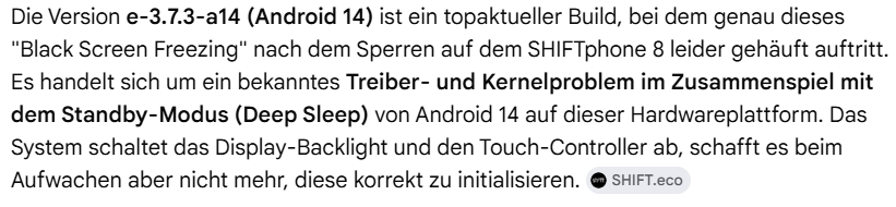

ich habe meine neues Shiftphone 8 auf e os (Murena) umstellen wollen. Sowohl bei der Installation mit dem Installationstool von Murena (24 steps) als auch in einer "händischen" Installation nach vorherigem Reset zu Shift-os-g besteht das Problem, dass der Bildschirm dunkel bleibt sobald das Gerät erstmalig nach dem Booten gesperrt wird. Somit ist es leider unbenutzbar mit e.os. Ich habe die aktuellste Version (/e/OS 3.7.3 (Android 14)) installiert. Scheinbar ist es ein bekanntes Problem. Kann ich auf einen baldigen fix hoffen oder ist es nur ein Problem bei mir und die Installation ist schief gelaufen? Möchte das Phone so bald wie möglich benutzen können, zur Not erstmal wieder mit Shift-OS.

Das hat mein Recherche Prozess ergeben:
Unten in dem Screenshot sieht man einen Link zu shift.eco. Welche Seite ist das, auf das sich das LLM mit seinem "bekanntes Problem" bezieht?
Das KI-Ergebnis hat sich vermutlich auf diese Probleme bezogen, die etwas ähnliches besprechen aber es nicht um das Zusammenspiel mit eOS geht.
sorry für meine dirty LLM-Recherche. Ich bin neu in dem Game ein OS auf einem Telefon zu installieren und da war das das einzige, was mir geholfen hat.
