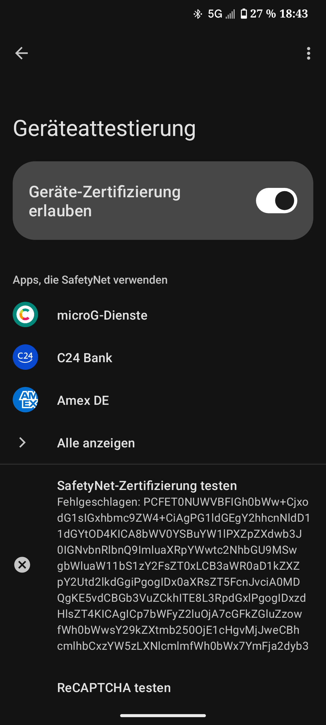

Zu dem.Thema Root kann ich nichts sage ,damit hab ich mich bisher nicht befasst.
Der Test für die SafetyNet Zertifizierung in MicroG schlägt bei mir auch fehl, das dürfte bei jedem so sein.
Alex hatte dazu (vor längerer Zeit) mal was gesagt, warum das so ist.
Leider weiss ich nicht mehr wann in etwa das war und finde es auch gerade nicht.
Ich hatte bisher noch keine Probleme deswegen
Das liegt daran, dass SafetyNet nicht mehr existiert. Es ist deprecreated. Das microG- und ShiftOS-l-Spoofing funktioniert aber. Die neue Hardware-Assestation kann microG nicht mehr nachbilden, allerdings checken kaum Apps darauf.
Wenn du in die Telefon-App *#*#77#*#* eintippst und dann ganz runter zu Attestation gehst, stehen dort Werte bei dir oder nur "Not available"?

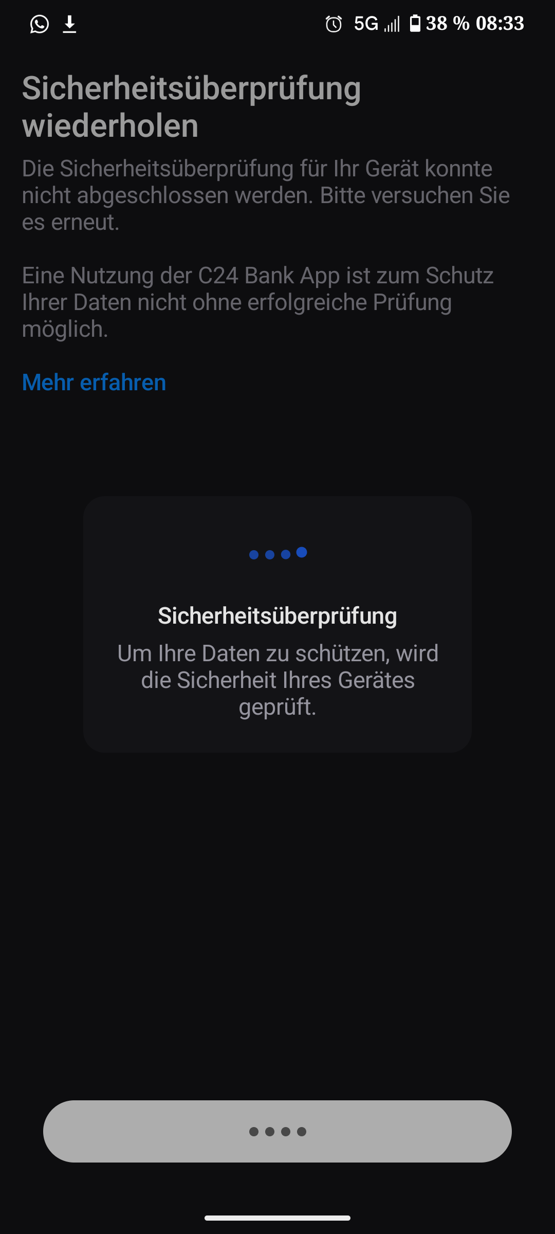

Wenn ich in MicroG unter der Google-Geräte-Registrierung und hier unter Punk "Profil auswählen" das Profil "Mototola Moto G (LineageOS 14.1) auswähle, kommt zumindest schonmal nicht sofort, dass mein Phone die Sicherheitsüberprüfung nicht bestanden hat. Es kommt die Meldung, das die Sicherheitsprüfung nicht abgeschlossen werden konnte und ich es erneut probieren soll. (Foto)
