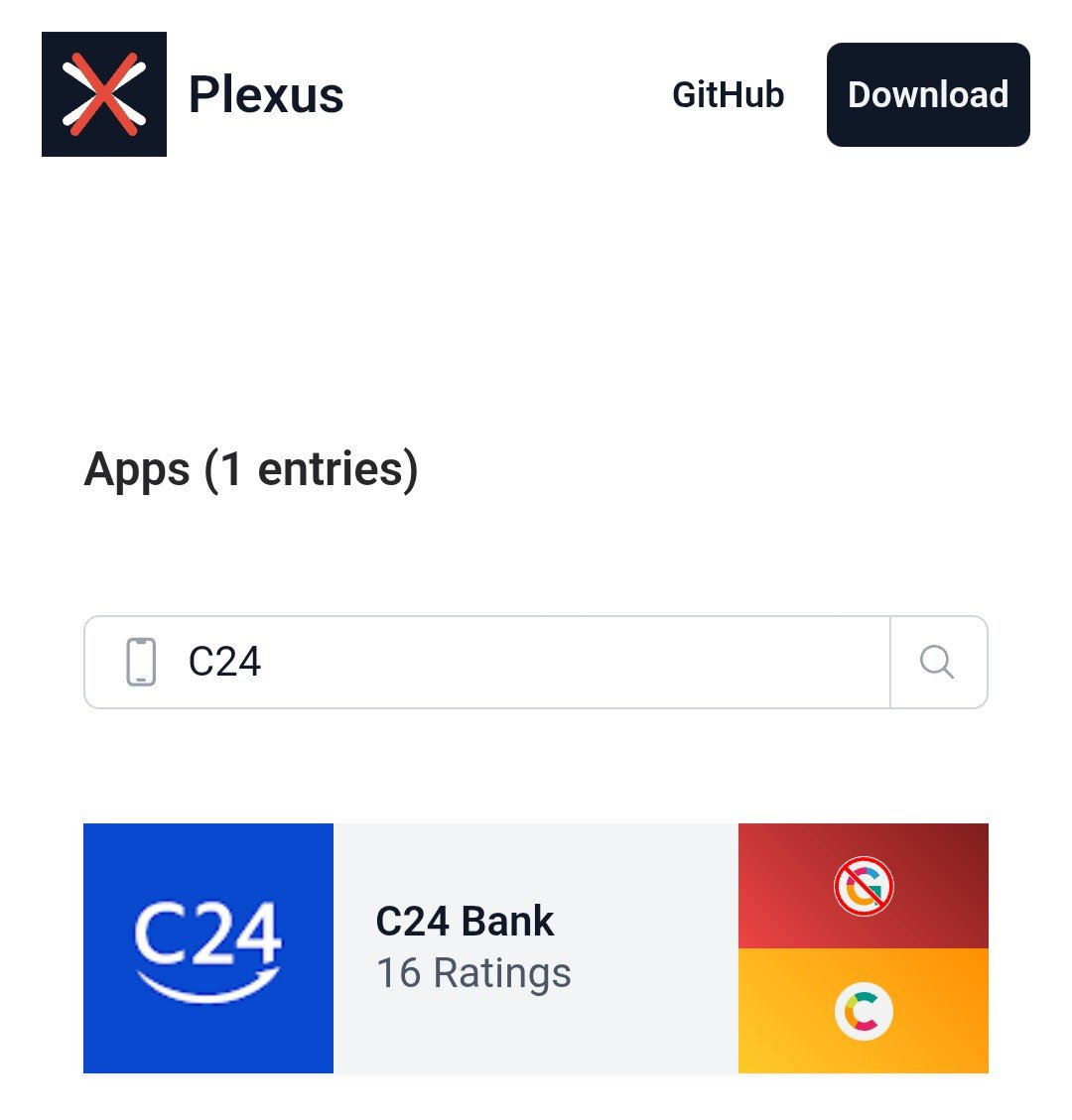

auf meinem Shiftphone8 ist 7.0L installiert. Leider lässt sich hier keine C24 Bank App installieren (nur zu ihrer Sicherheit! 🥱)
Auf dem PC kann man es auch installieren, hierfür wird aber bzgl. LogIn trotzdem ein Android Phone mit Hühnchen Hintergrund benötigt.

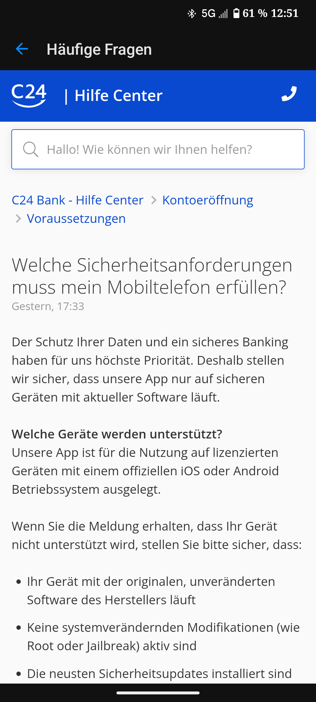

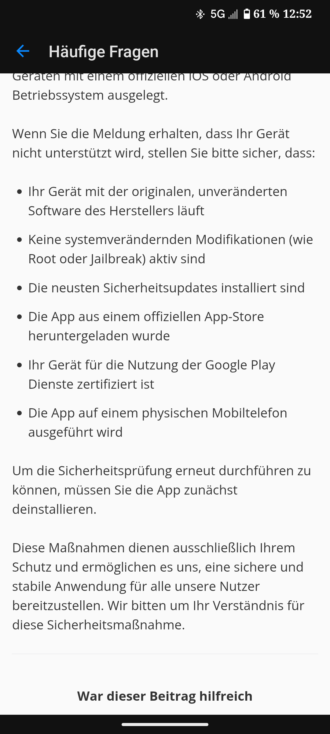

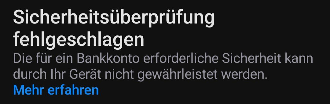

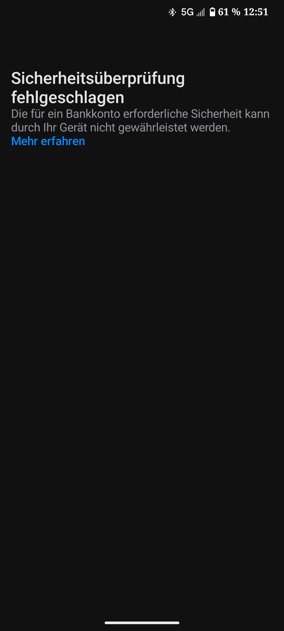

Die C24 Meldung

Nach Neustart, zig Versuchen, spielen an den MicroG Einstellungen endet es am Selben Punkt. "Ihr Smartphone gewährt die Sicherheit nicht"

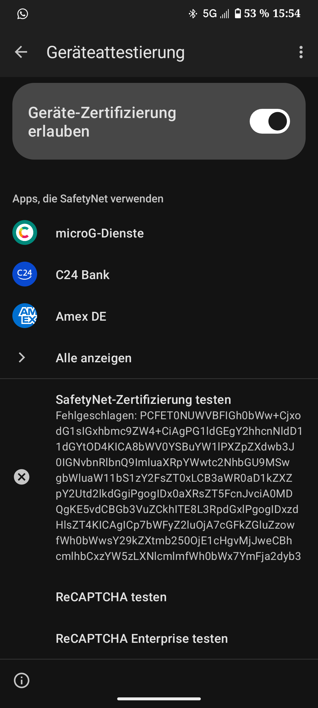

Hast du in.MicroG "Safetynet" (Geräteattestierung) eingeschalten und wird die C24 Bank dort bei den Apps,die es nutzen aufgeführt?
EDIT:
Welche Version des Aurora Stores nutzt du aktuell ,wenn du bereits das 4.8.3 Update installiert hast ,lösch den Store und installier die 4.8.1 wieder
Safetynet ist eingeschalten und die App ist aufgelistet. Allerding schlägt der Zertifizierungstest fehl (Bild)
Also ich würde die Aurora Store Version (auf 4.8.1) wechseln ,den MicroG Installer wieder einstellen (falls es nicht automatisch passiert) und dann die C24 App so nochmal installieren.
Ok. Der Aurora Store 4.8.1 ist jetzt installiert. Muss ich MicroG neu installieren, damit der Aurora MicroG Installer sein Werk vollrichten kann?
Aurora Store 4.8.1 installiert ✔️
C24 App neu installiert ✔️
Einstellungen MicroG kontrolliert ✔️
Fehlermeldung.......

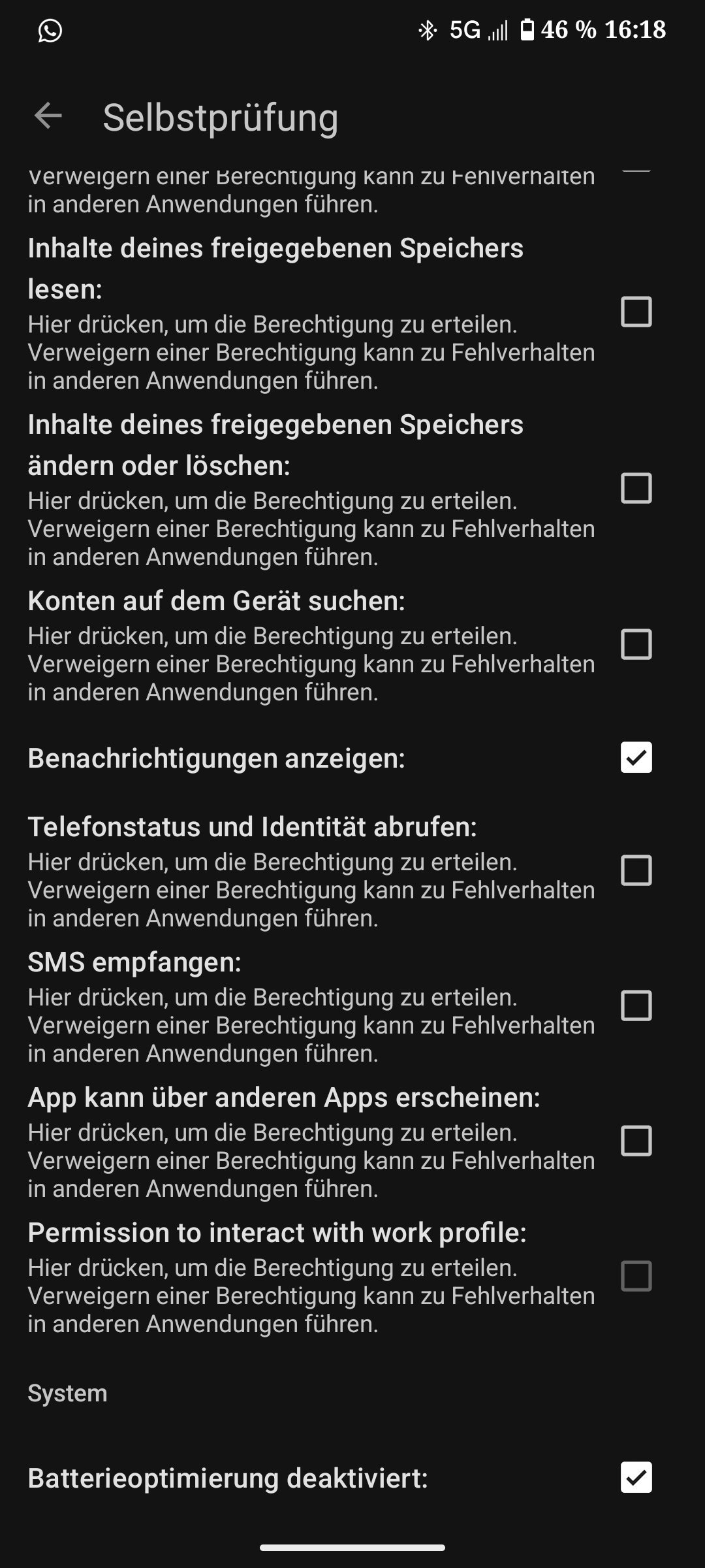

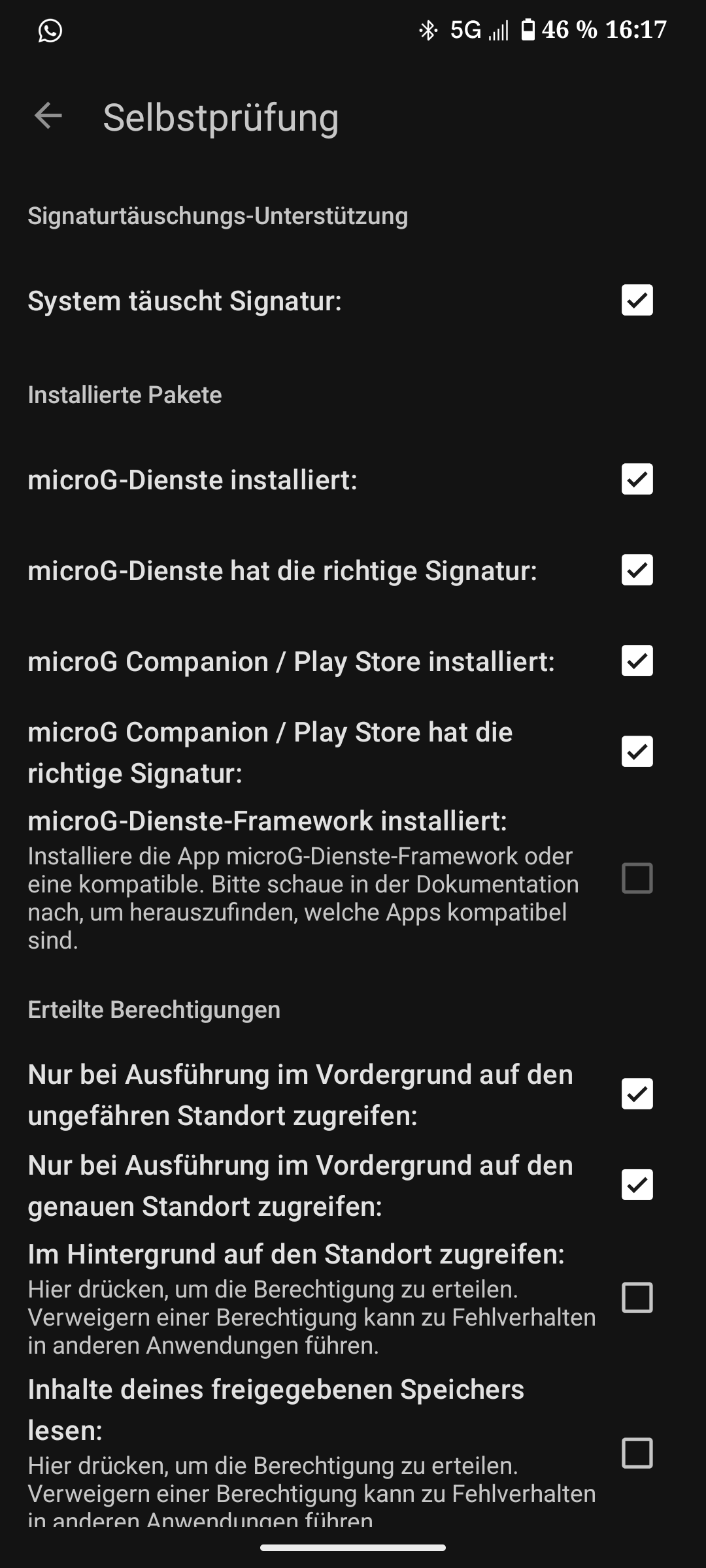

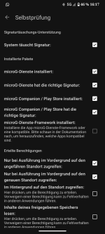

Kann da mal bitte jemand drüber schauen?
