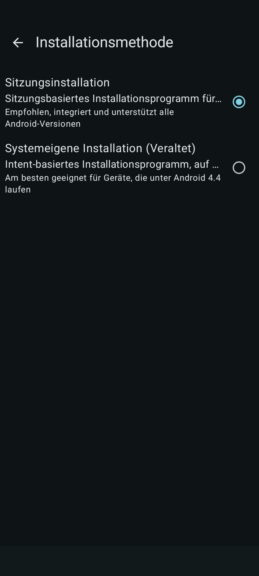

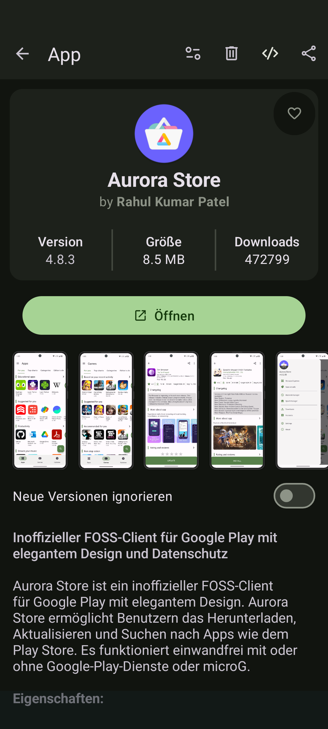

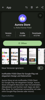

Also bei mir wird nicht der microG installer angezeigt
Du hast auch nicht die "nightly" Version installiert sondern die normale 4.8.3
Die "nightly" kannst du nur manuell runterladen und installieren oder mit Obtainium installieren.
Bis die Anpassung in der "stabil" Version (und der in F-Droid/Droid-ify) ist ,wird es bestimmt noch n wenig dauern.
Du kannst sie auf der offiziellen Seite des Aurora Stores runterladen (ganz unten die letzte in der Liste ,also #22) und installieren oder du wartest bis sie in Droid-ify ist. (wenn du es nicht eilig hast oder neugierig bist ,würd ich aber einfach warten)
