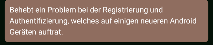

Liegt bei AGOV an der APP, wenn man die Bewertungen und die Beschreibung der letzten Änderungen ansieht... Ich konnte die APP (ohne Registrierung) starten. Wann trat der Fehler bei dir auf?
Wenn man folgendes beachtet ,kann es aber doch nicht ausschließlich an der AGOV liegen
Google Play --> oben rechts auf avatar --> settings --> About sagt "Device is not certified" (das ist das gleiche, oder?).
Ich konnte die APP (ohne Registrierung) starten. Wann trat der Fehler bei dir auch
So wie ich es dem ersten Satz des Eröffnungsbeitrages entnehme ,beim Login der beiden genannten Apps.
Das würde nicht erklären, warum es bei meinem Kollegen noch funktioniert.
Der Fehler trat auf, als ich das erste mal mit meinem brandneuen Shift8.1 die AGOV-App öffnen wollte.

Das spricht dafür, dass es ein Fehler in der App ist, wie es auch die anderen Bewertungen schildern. Ich habe nicht mal eine Google-ROM und es startet bei mir ohne Fehler. Du kannst in die "App-Info" gehen (Symbol lang gedrückt halten) und beides in "Speicher und Cache" und danach [Beenden erzwingen] und dann nochmal starten um zu sehen, ob der Fehler weiterhin besteht. Mit Google kenne ich mich gar nicht aus, dort kann man bestimmt auch noch was überprüfen oder resetten...
