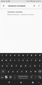

Nr. 1: Prüfen, ob ich überhaupt eine andere Tastatur als der Spracheingabe habe,
da ich ja keine Standard-App zur Eingabe auswählen konnte. Unter Einstellungen > System > Sprachen & Eingabe > Tastaturen verwalten = keine andere Tastatur als der Spracheingabe ⛔

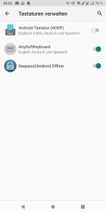

Als ich es dann endlich verbunden hatte, habe ich die heruntergeladenen .apk Datei auf dem ShiftPhone in den Downloadordner gelegt und konnte sie von da aus problemlos installieren (App aus unsicherer Quelle [da nicht Play Store] zulassen) und sie dann unter Einstellungen > System > Sprachen & Eingabe > Tastaturen verwalten auch sehen. Da habe ich dann die Spracheingabe deaktiviert und nun endlich verwendet er die Bildschirmtastatur statt der Spracheingabe 💪

Schön, daß Du Dein Problem lösen konntest und daß Du Deine Erfahrungen mit uns teilst.

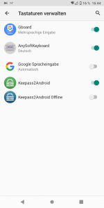

Ich habe mein SHIFT5me seit einem Monat und ich hatte Dein Problem vor einigen Tagen wahrgenommen, konnte aber nichts nachvollziehen. Auch ich deaktivierte als ersten die Sprachsteuerung.
Die Standard Google Tastatur App ′Gboard′ war installiert und aktiv und diese wurde gleich durch die App AnySoftKeyboard ersetzt :) .
Aufgrund der Standard Installation bei einem Neugerät ist es schon ungewöhnlich, daß Du dieses Problem hattest.
