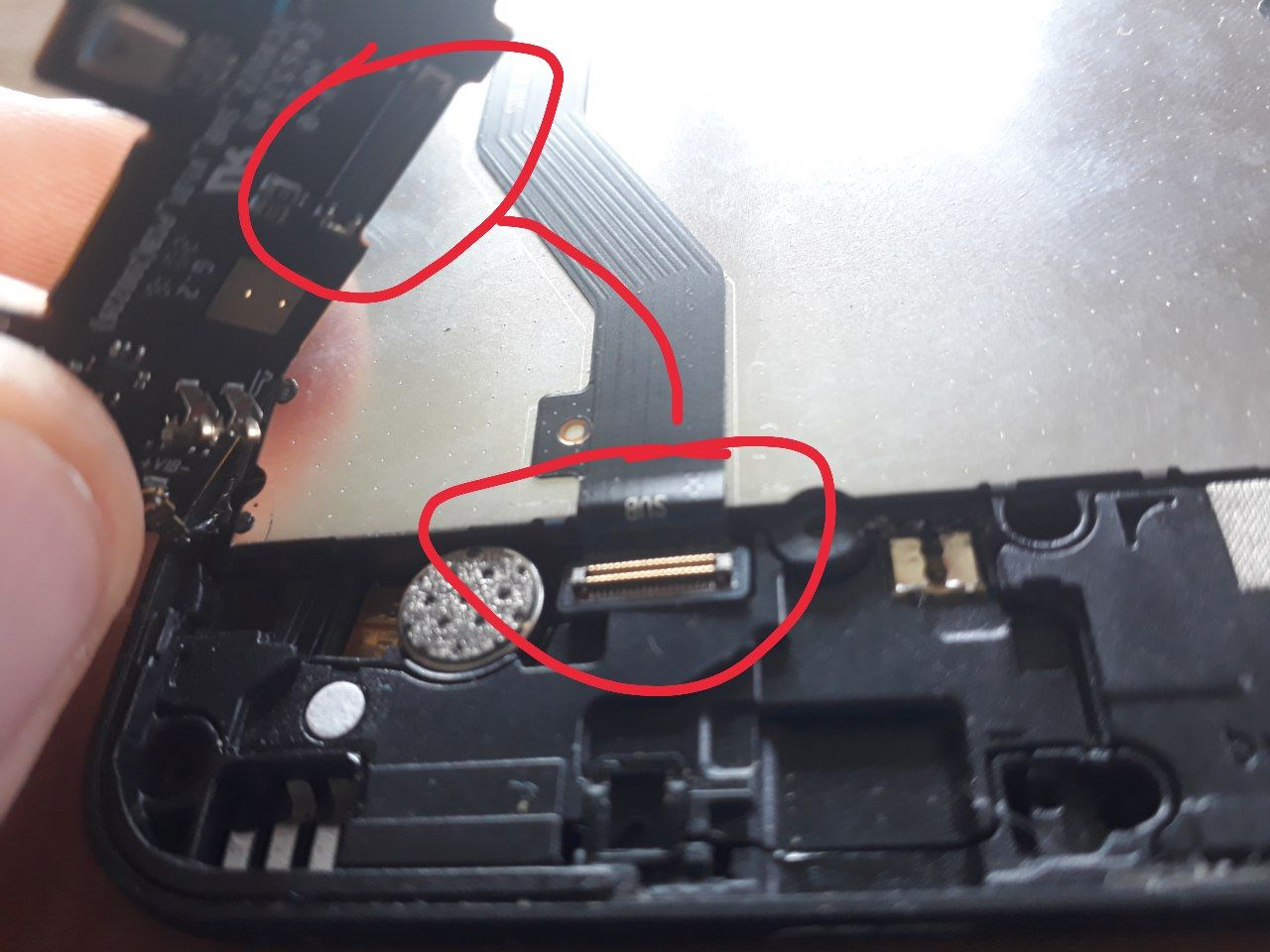

4. Display langsam nicht zu weit abheben, Connectorkabel lösen und Display dann ganz weg:

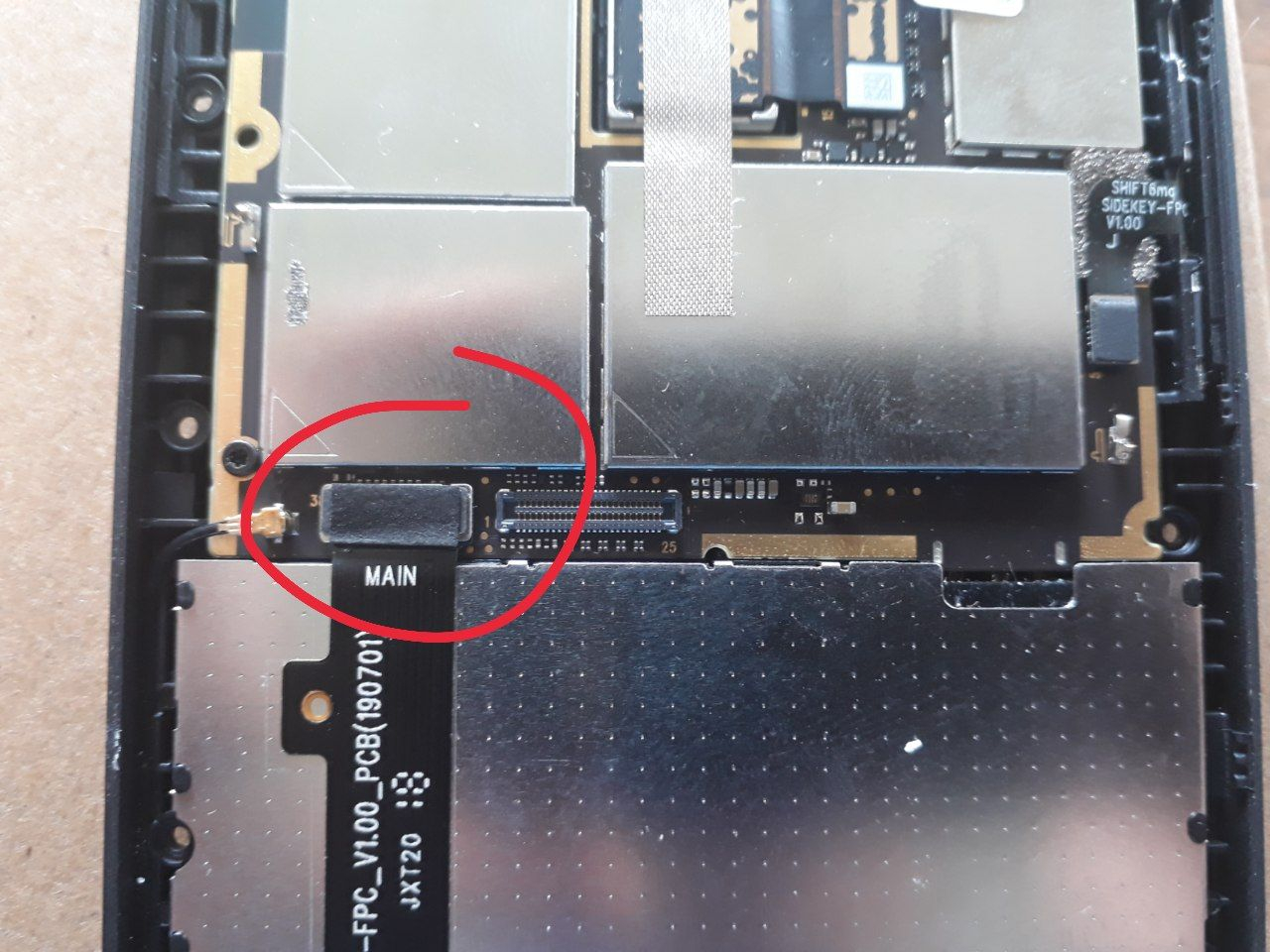

5. Flachbandkabel auf der Platine prüfen und festdrücken:

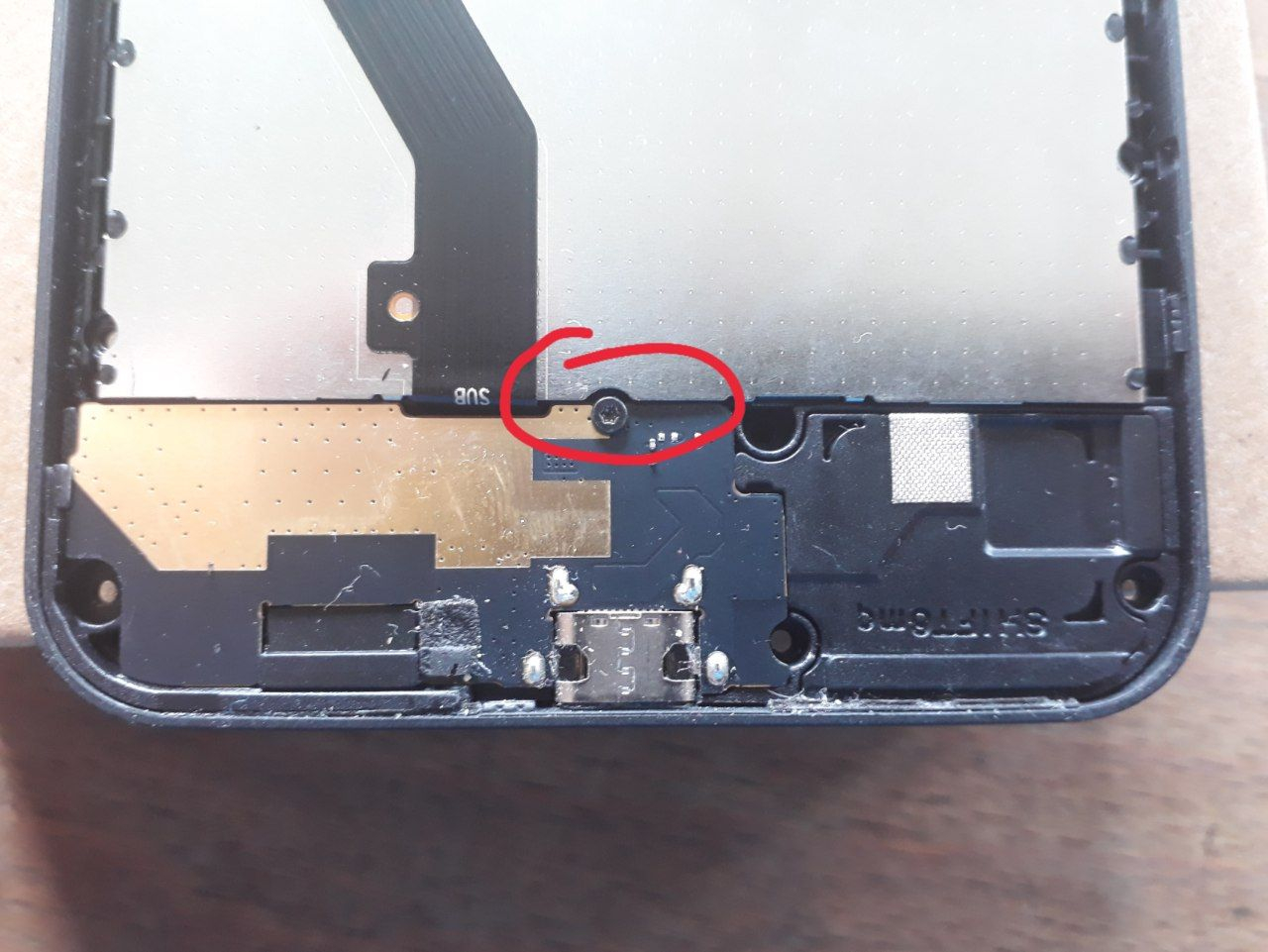

6. Wenn es das nicht war, am USB-Modul ganz unten am Gerät die Schraube lösen:

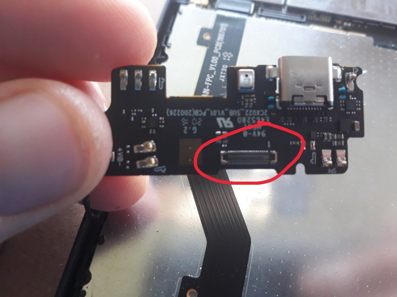

7. Das Modul vorsichtig rausheben. Auf der Rückseite ist der andere Connector vom Flachbandkabel. Links am Modul ist ein Kabel (Antenne) befestigt. Das ist am linken Rahmen verlegt und kann vorsichtig 2cm mit rausgeholt werden.
Alternativ kann man es auch vom Modul vor dem rausheben trennen, das Anbringen ist aber (aufgrund des fehlenden Gegendrucks bei eingesetztem Modul) etwas schwieriger als das dranlassen
8. Die Zwei Connectoren von Flachbandkabel und Modul zusammendrücken
9. Modul wieder einsetzen und festschrauben

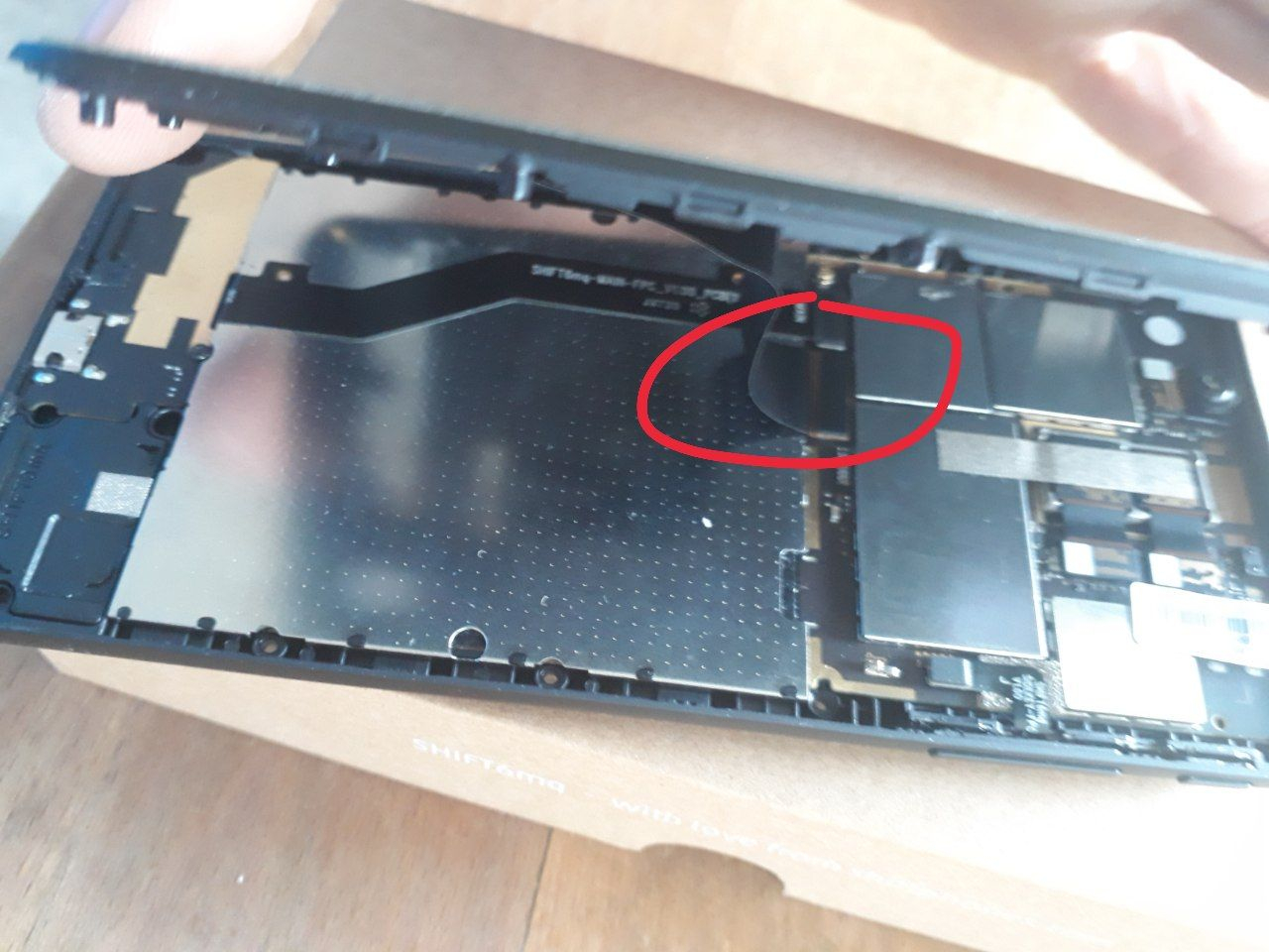

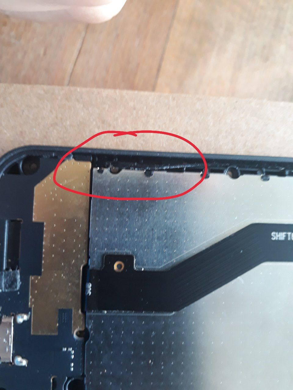

10. Obacht beim zumachen, durch das rausholen des Modules kann das links am Rahmen gelegene Antennenkabel sich verschoben haben. Unbedingt überprüfen, dass das nicht über die Schraubenfassung gerutscht ist. Das kann beim Zuschrauben zu Beschädigungen führen:

Bei dem 'Kabel', das seitlich langläuft und unten auf der USB-Platine und oben auf der Hauptplatine festgesteckt ist, handelt es sich um das Antennenkabel. Das ist empfindlich und wünscht besondere Vorsicht. ;) Da reicht eine Drucksterlle und Telefon und mobile Daten sind weg. :(
