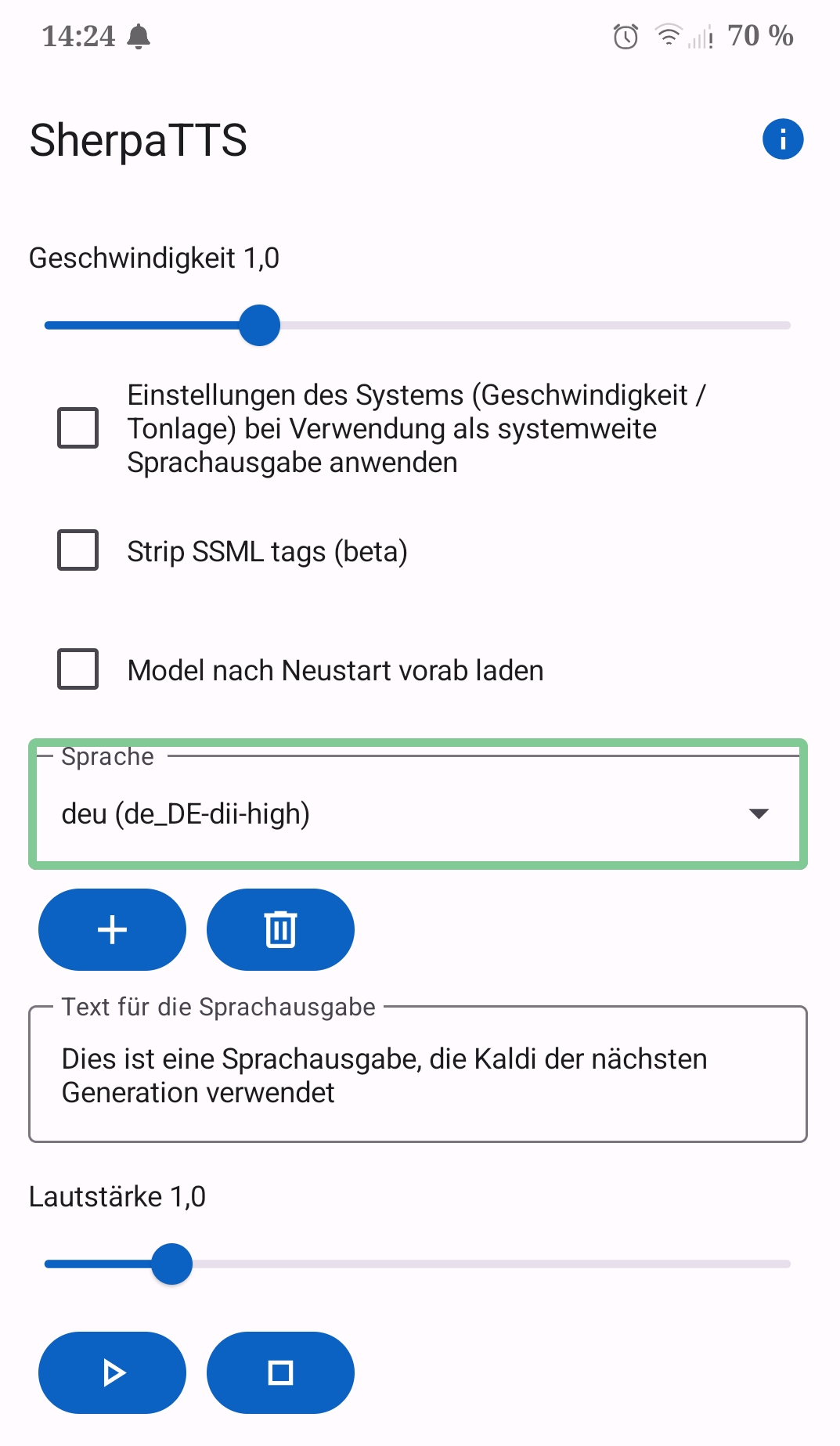

Ja, genau. Ich habe Sherpa TTS installiert. Das, was ich ändern kann, ist zwar Geschwindigkeit und Tonhöhe, aber das "Quietschen" bleibt.

Du musst die App selbst öffnen (also nicht in den Handy Einstellungen) dort kannst du ein Sprach Modul testen und auswählen
Ja, auf der App war ich. Aber ich habe nur das eine "deutsch". Deshalb habe ich kein anderes Model ausprobiert. Habe da etwas rumgesucht - auch noch auf einer Seite im Browser (um eine Sprache herunterzuladen), bin da aber auch nicht fündig geworden. Oder gibt es da einen Trick, den ich übersehen habe?

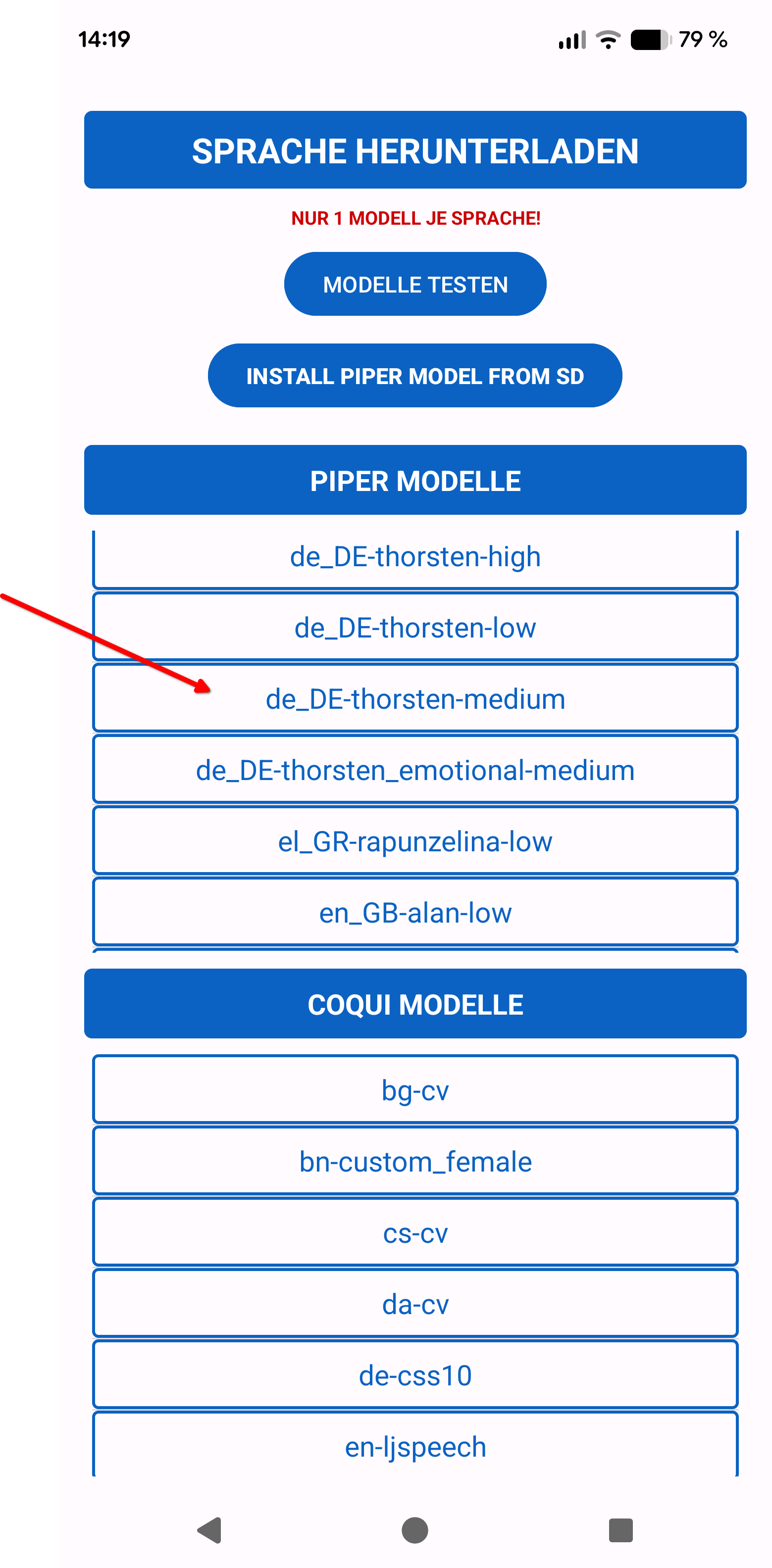

Nee, man kann nur ein Modell pro Sprache installieren. Wenn Du also schon ein Deutsches Modell installiert hast, werden die anderen Deutschen Modelle aus der Liste ausgeblendet. Du musst das installierte Modell löschen, dann kriegst Du wieder alle zur Auswahl.

Ne, man kann nur ein Modell pro Sprache installieren. Wenn Du also schon ein Deutsches Modell installiert hast, werden die anderen Deutschen Modelle aus der Liste ausgeblendet. Du muss das installierte Modell löschen, dann kriegst Du wieder alle zur Auswahl.
Ohman ,wie doof. Danke du hast natürlich Recht.
Des hab ich voll vergessen ,dass man das benutze Sprach-Modell erst entfernen muss ,bevor die Liste wieder komplett geladen wird.🙈👍
