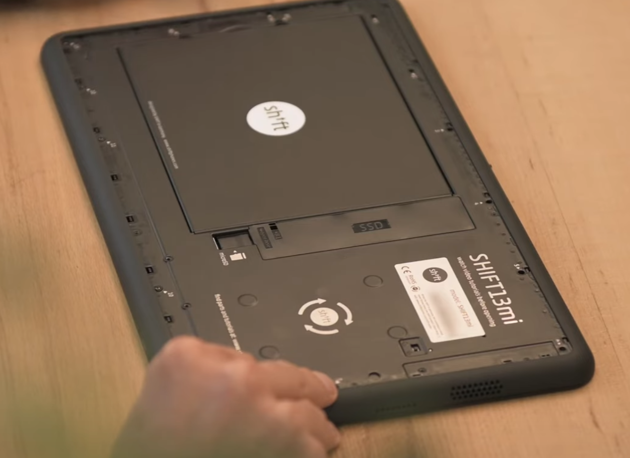

Wie findet man denn am einfachsten heraus, ob man ein Gerät der 1. oder 2. Generation bekommen hat?
Ich habe mich nämlich auch für eines der 2. Generation entschieden, was per Mail auch bestätigt wurde. Mein Gerät habe ich jetzt aber schon seit ca. 2 Wochen...
Werde mich in dem Fall nächste Woche mal beim Support melden.
Habe allerdings die Windows Variante bestellt. Vielleicht hat sich die Aussage vom Support nur auf die Ubuntu Variante bezogen?
Da ich nur einen Deckel für beide slots habe, habe ich also eines der ersten Generation. Habe ich das so dann richtig verstanden?

Sorry, ich habe mich nicht richtig ausgedrückt. Da du an beide SSD-Slots ran kommst, hast du die zweite Generation.
Ich hänge noch mal ein Screenshot von Youtube an, da siehst du wie es aussieht, wenn du nur Zugang zu einer SSD hast. Das ist die erste Generation.
Reaktionen: Marmu und Punk9216
Vielen Dank dir! War grad etwas irritiert, weil ich davon ausgegangen bin, ein Gerät der 2. Generation zu haben.
Habe auch grade eben bemerkt, dass bei mir die Rückseite mit 4 Magneten ausgestattet ist, was ja ebenfalls beim neuen B-Frame der Fall sein sollte. 👍 vielen Dank nochmal für die schnelle Hilfe!
