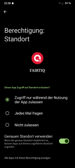

Jo, alle Berechtigungen sind soweit zugelassen. Siehe Screenshot.
Das heißt ja noch nichts Du musst in den Standortberechtigungen auf die höchste Kategorie " hoch" hochschalten.
Du kannst dort nur wählen wann die App auf den Standort zugreifen darf ( nur während der Nutzung ,jedes mal fragen oder niecht zulassen)
Für den genauen Standort gibt es darunter noch einen Button den man aktivieren kann ,damit die App den genauen Standort verwenden darf.
sieht in ShiftOS L so aus
Der sollte wohl für die App auf jedenfall aktiviert werden müssen ,aber wie danielp geschrieben hat ,reicht der App das offenbar nicht aus.

Doch klar: Im Launcher Longpress auf das App-Icon > App-Info > Berechtigungen > Standort > Genauen Standort verwenden. Aber das wird nur angezeigt, wenn die App diese Berechtigung in den Manifestdaten stehen hat. Womöglich ist diese Fehlermeldung nicht präzise, aer eigentlich verlangt sie ja den genauen Standort.
Selbst wenn das aktiviert ist tut es nicht. Ich denke es fehlt etwas in der microg Implementierung!

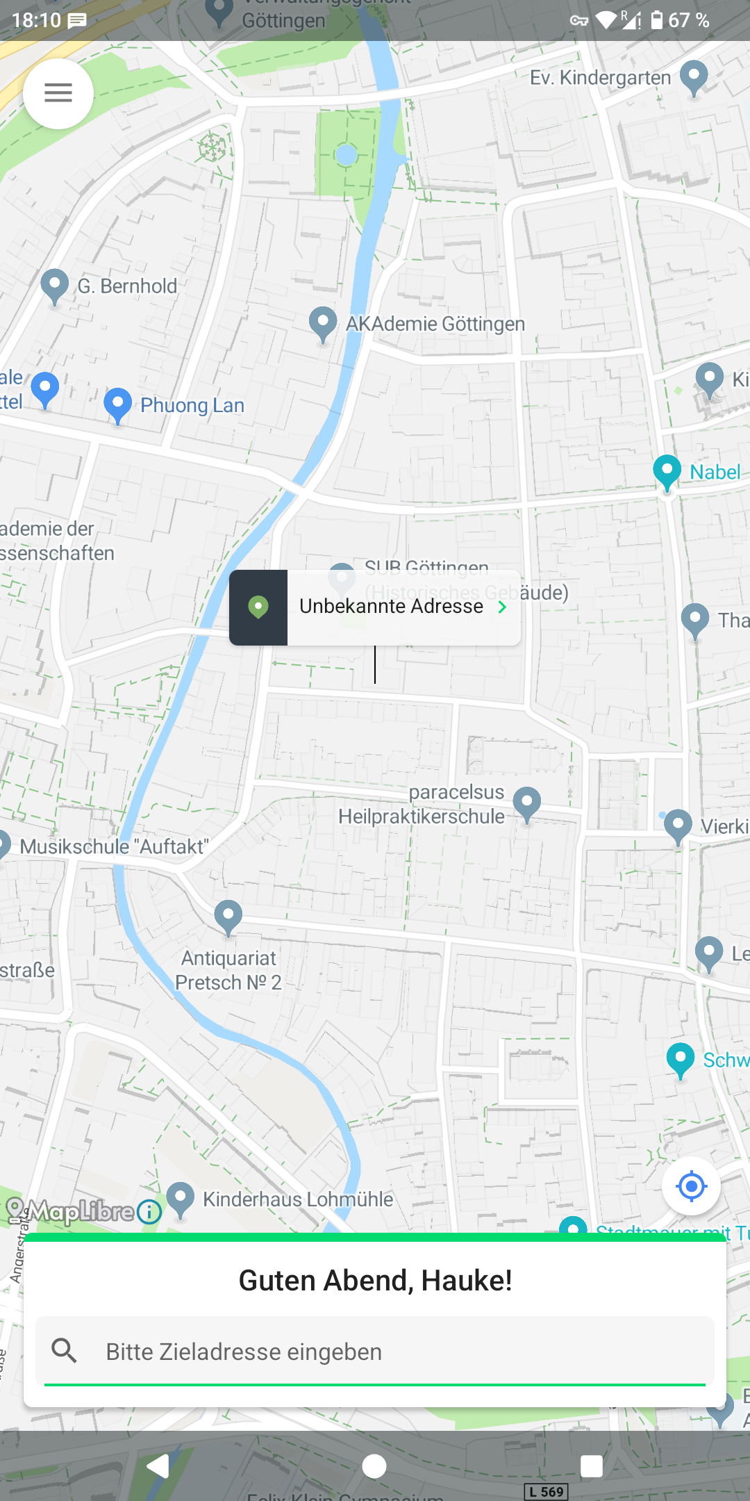

wann erhältst du die Fehlermeldung in der App eigentlich? Ich habe sie jetzt beim Test nicht bekommen ,aber ich bin auch nur bis zur Anmeldung gekommen ,da ich kein Benutzerkonto habe ,ging es natürlich nicht weiter. Fehlermeldung kam keine
@R.E.D. : Jo, auch alles aktiviert. Fehlermeldung kommt nach erfolgreicher Anmeldung und App-Start. Sorry falls ich mich in meinem OP nicht deutlich genug ausgedrückt hatte. Wie @danielp geschrieben hat, geht's wohl nicht weiter ohne dass bei MicroG oder der Fairtiq-App direkt was angepasst wird. Schade, schade...

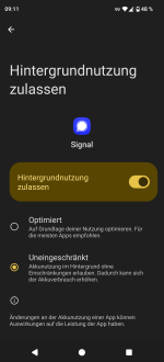

Geh doch mal auf <Einstellungen>, <Apps>, ganz unten auf <Akkunutzung von Apps>, dann <Signal>, Hintergrundzulassung zulassen sollte ja der Schieberegler auf Ein stehen. Wenn du aber auf das Schriftfeld <Hintergrundnutzung zulassen> direkt tippst, solltest du in ein weiteres Untermenü kommen. Hier sollte "Uneingeschränkt" aktiviert sein. Bei <Optimiert> kann das von dir beschriebene Verhalten erklären...
Alles klar, dieses Menü kannte ich noch nicht... Probiere ich aus, thx

Habe die Hintergrund-Nutzungs Einstellung "Uneingeschränkt" für Signal und WA nun eine Woche getestet & bin der Meinung dass das Problem (verzögerte Signalisierung bei Nachrichten & Anrufen) dadurch behoben wurde.
Ganz eindeutig konnte ich es nicht reproduzieren, aber sieht gut aus(y)
