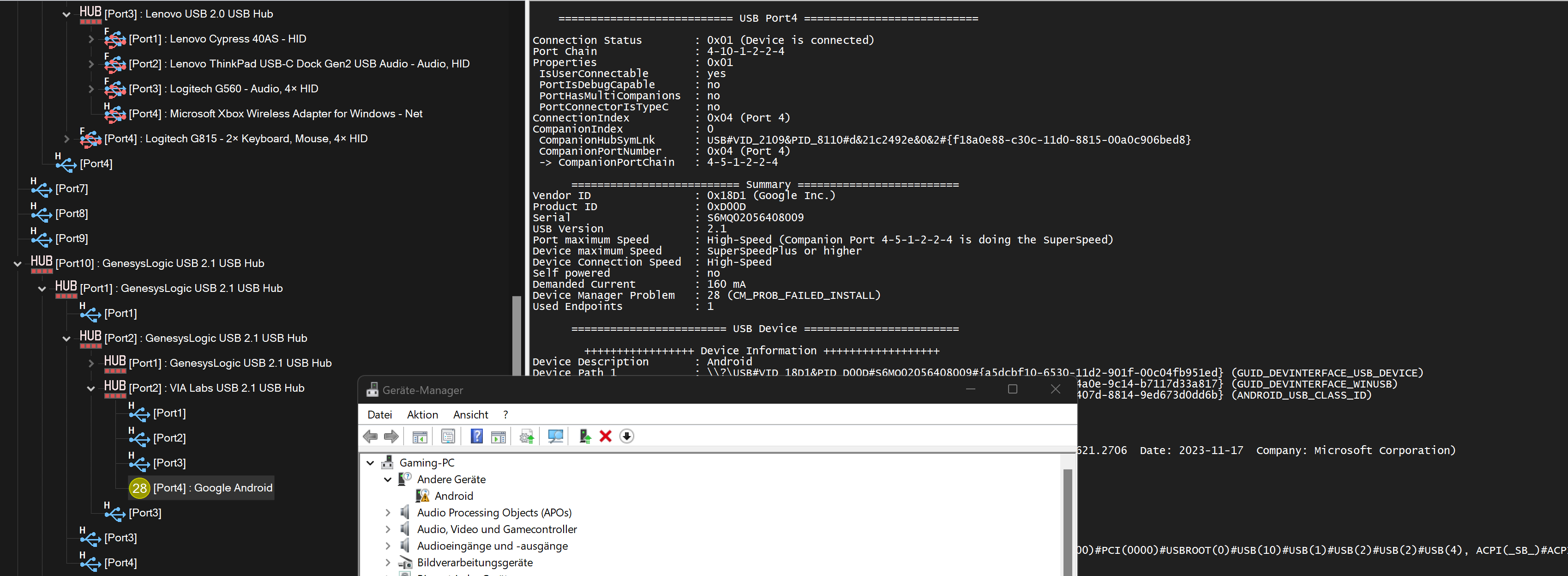

Ich hab extra mal meinen Bootloader Treiber deinstalliert und wie erwartet wird das Gerät dennoch mindestens erkannt:
Da das bei dir ja auch nicht klappt und kein Gerät im Geräte-Manager auftaucht, besteht wohl ein größeres Problem. Was ist denn deine Bootloader version? Ich hab die 5.0.20221224
