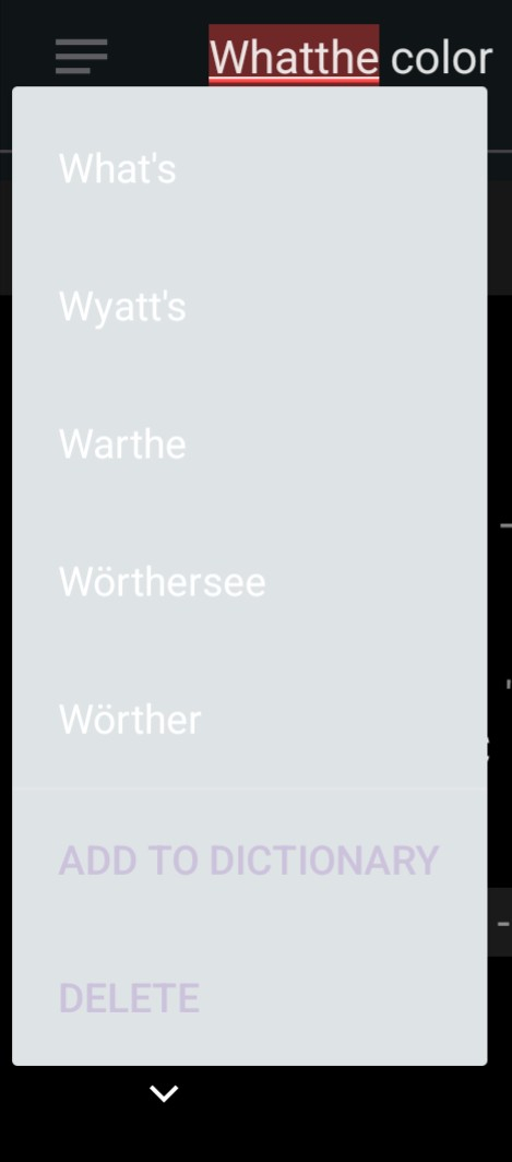

Sieht so aus als gäbe es einen Bug im Dark mode, der Hintergund des Kontexmenüs ist hell und macht den text dadurch schlecht lesbar (siehe Anhang). Das ist aber meckern auf hohem niveau, generell bin ich extrem positiv überrascht wie gut das ist, was Shift hier abliefert (Hard- und Software).
edit: sorry habe ein shiftphone8, weiß daher nicht, ob es mit dem shift6mq funktioniert.
