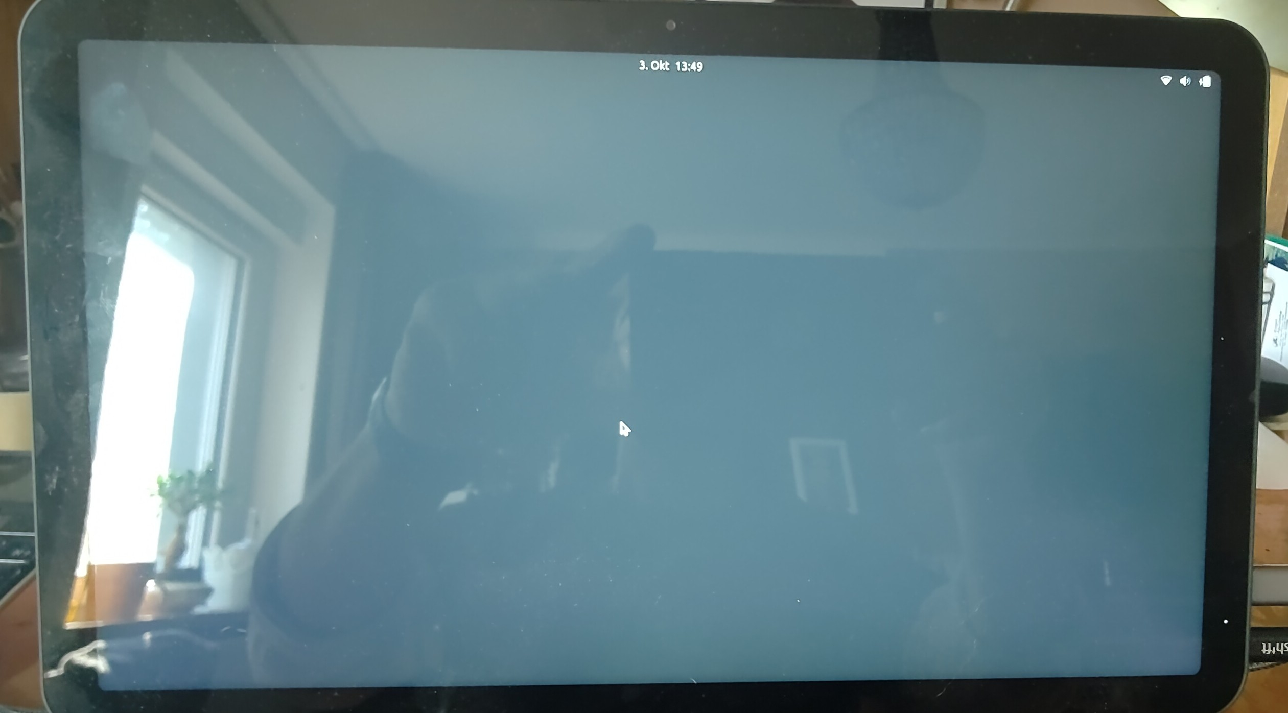

Ich habe das neue Ubuntu 26.04 als update installiert...da es mir Vorgeschlagen wurde...ist alles durch gelaufen und nun nach dem Neustart ist der Bildschirm grau...Mauszeiger bewegt sich Uhrzeit und Datum wird ebenfalls angezeigt und WLAN Zeichen aktiv...man kann es hoch und runter fahren lassen...aber alles andere fehlt...die App's sind nicht sichtbar... woran kann das liegen?

Ich habe das neue Ubuntu 26.04 als update installiert...da es mir Vorgeschlagen wurde...ist alles durch gelaufen und nun nach dem Neustart ist der Bildschirm grau...Mauszeiger bewegt sich Uhrzeit und Datum wird ebenfalls angezeigt und WLAN Zeichen aktiv...man kann es hoch und runter fahren lassen...aber alles andere fehlt...die App's sind nicht sichtbar... woran kann das liegen?Anhang anzeigen 7499
Ich hab seit dem Update am Mittwoch auch auf Ubuntu 26.04 das gleiche Problem. Gibt es dazu schon eine Lösung?
Das ist ein bekanntes Problem von Ubuntu: https://bugs.launchpad.net/ubuntu/+source/gdm3/+bug/2143268
Dort wurde auch ein Workaround geposted, bis der Bug von Ubuntu behoben und ausgeliefert wurde:

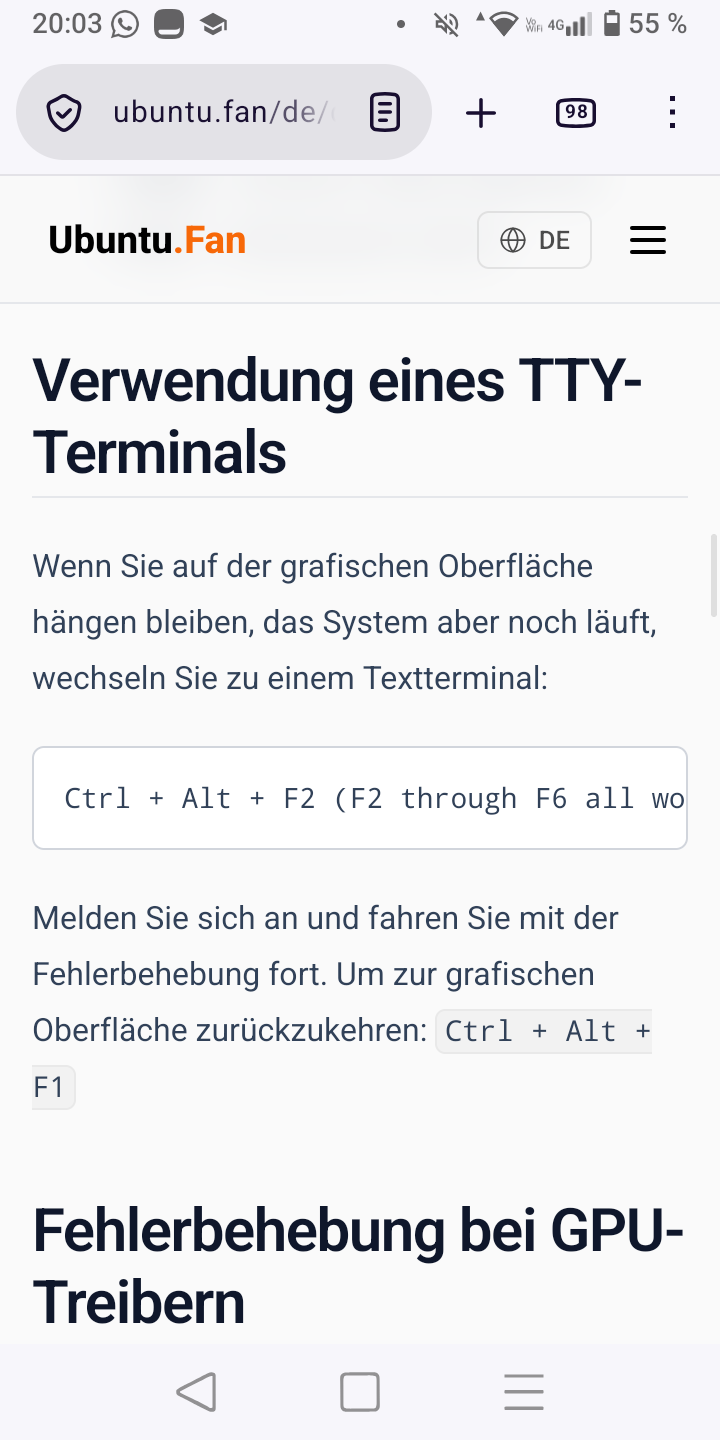

Mit STRG + ALT + F3 kann in die Konsole gewechselt werden, wo man sich einloggen und den Workaround ausführen kann.

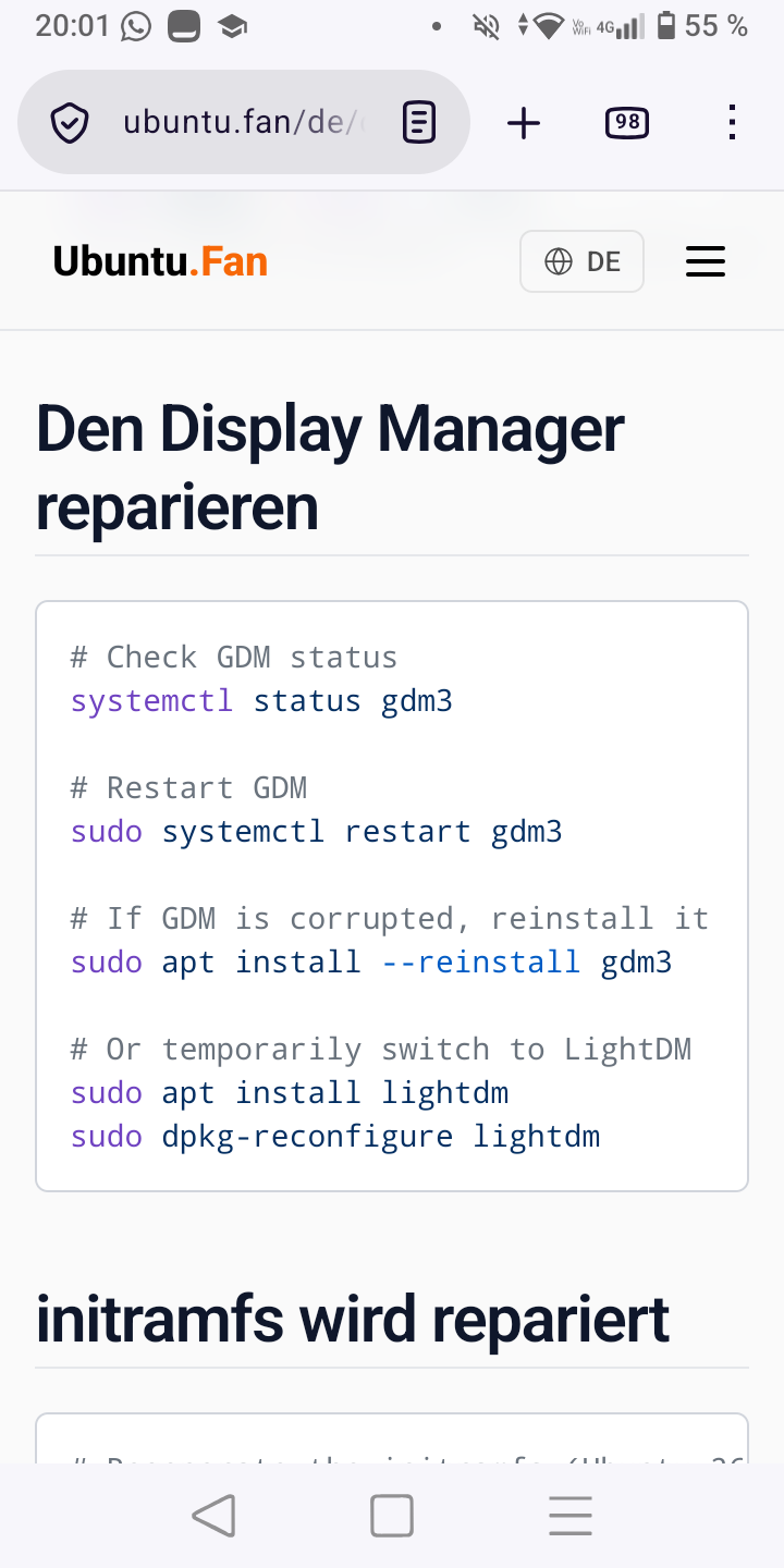

Ich konnte das Problem folgendermaßen lösen:
Ins TTY einloggen und dann statt gdm3 light dm verwenden
Läuft alles wieder reibunglos nur der Bildschirm zum Einloggen sieht nun eben anders aus

Den Display Manager reparieren​
# Check GDM statussystemctl status gdm3 # Restart GDMsudo systemctl restart gdm3 # If GDM is corrupted, reinstall itsudo apt install --reinstall gdm3 # Or temporarily switch to LightDMsudo apt install lightdmsudo dpkg-reconfigure lightdm
