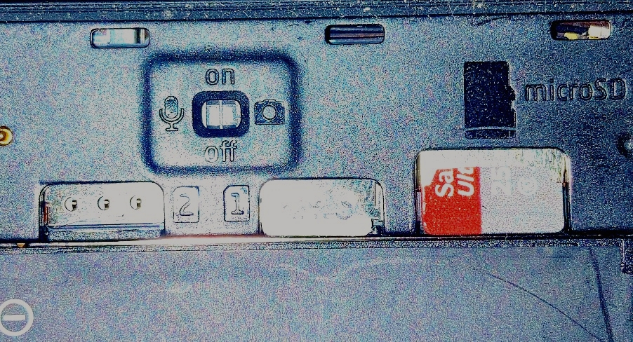

Zu den Kill-Switches sei noch gesagt (da dort auch schon häufiger "enttäuschte" Meldungen kamen)
Die beiden Kill-Switches sind nicht aussen am Gerät sondern unter dem Akkudeckel ,über den SimSlots.
Sie sind einfach nicht für einen ständigen ON/OFF Gebrauch.
Ich persönlich ,halte sie aber für dennoch gut und durchaus leicht erreichbar.

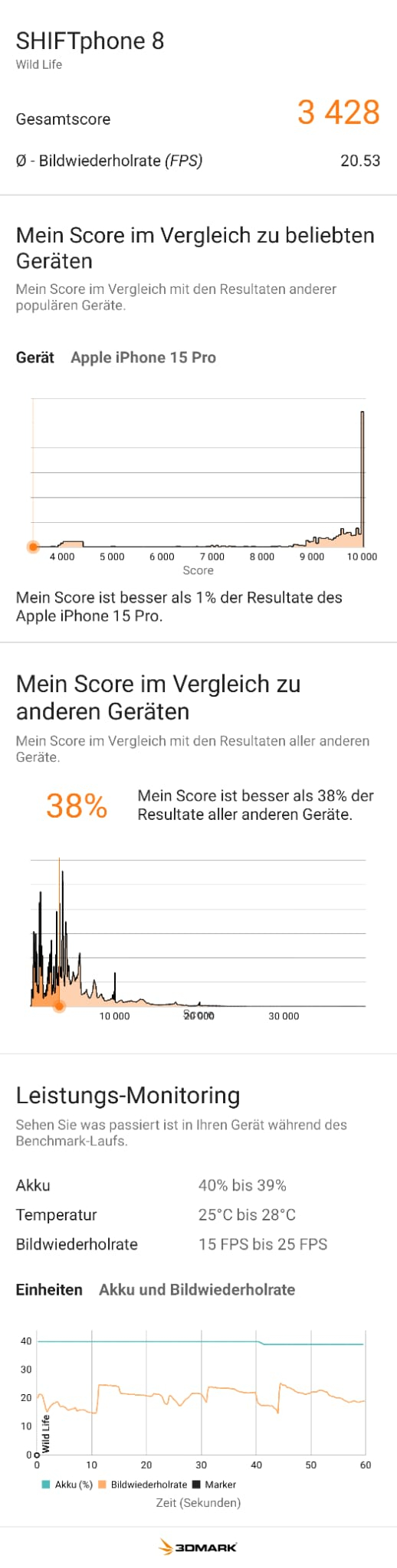

@Toast Kawaii Es kommt drauf an, welche Games du mit dem SHIFTphone 8.1 spielen willst, aber da der SoC ursprünglich nicht für Smartphones gedacht war/ist, gibt es meines Wissens nach keine Optimierungen für die Grafikeinheit. Deswegen müsste die Leistung etwas schwächer als die des A33 ausfallen. Auch der Akku ist für Gaming nicht optimal, da er eine relativ geringe Kapazität hat. Klar kann man ihn relativ einfach wechseln, aber dadurch nutzen sich schneller die Clips am Akkudeckel ab und auch die Dichtung könnte leiden. Aus meiner persönlichen Sicht ist der wechselbare Akku beim SHIFTphone 8.1 eher dafür gedacht, den Akku in Notfällen auch mal wechseln zu können oder wenn er eben durch Dauerbelastung wie Gaming mit der Zeit nachlässt und ausgetauscht werden sollte.
Nichtsdestotrotz ist das SHIFTphone 8.1 ein tolles Smartphone und ich persönlich konnte damit auch einige Spiele schon mal spielen (auch wenn ich lieber auf der Switch (2) Spiele).
EDIT: Ich hab mal 3DMark durchlaufen lassen

Dass der Kill-Switch im Inneren verbaut ist, ist mir bekannt und passt sehr gut zu meinen Vorstellungen, bzw. meinen Erwartungen. Vielen Dank für das Bild dazu, jetzt kann ich mir die Verwendung des Switch besser vorstellen.

Ganz ganz großes Danke @R.E.D. für die verlinkten Videos! Das SP 8.1 sticht das Samsung bei der Reaktionszeit völlig aus, auch der Bildschirm ist so viel heller und farbintensiver. Die Apps öffnen sich schneller,... Ein Traum!
