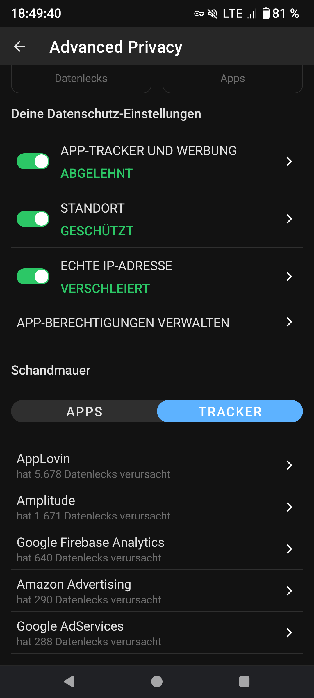

Weil Google weiterhin und sehr massiv verfolgt ohne das es einen bewusst ist.
Hier ein kleiner Ausschnitt wieviel Google trackt tztztztztz Dieses Programm ist ja bei murena installiert und ich habe nur einige apps darauf laufen.
Das zu deiner Frage warum nicht über den G.... Play store Screenshot_20260802-184949_Advanced Privacy.png
