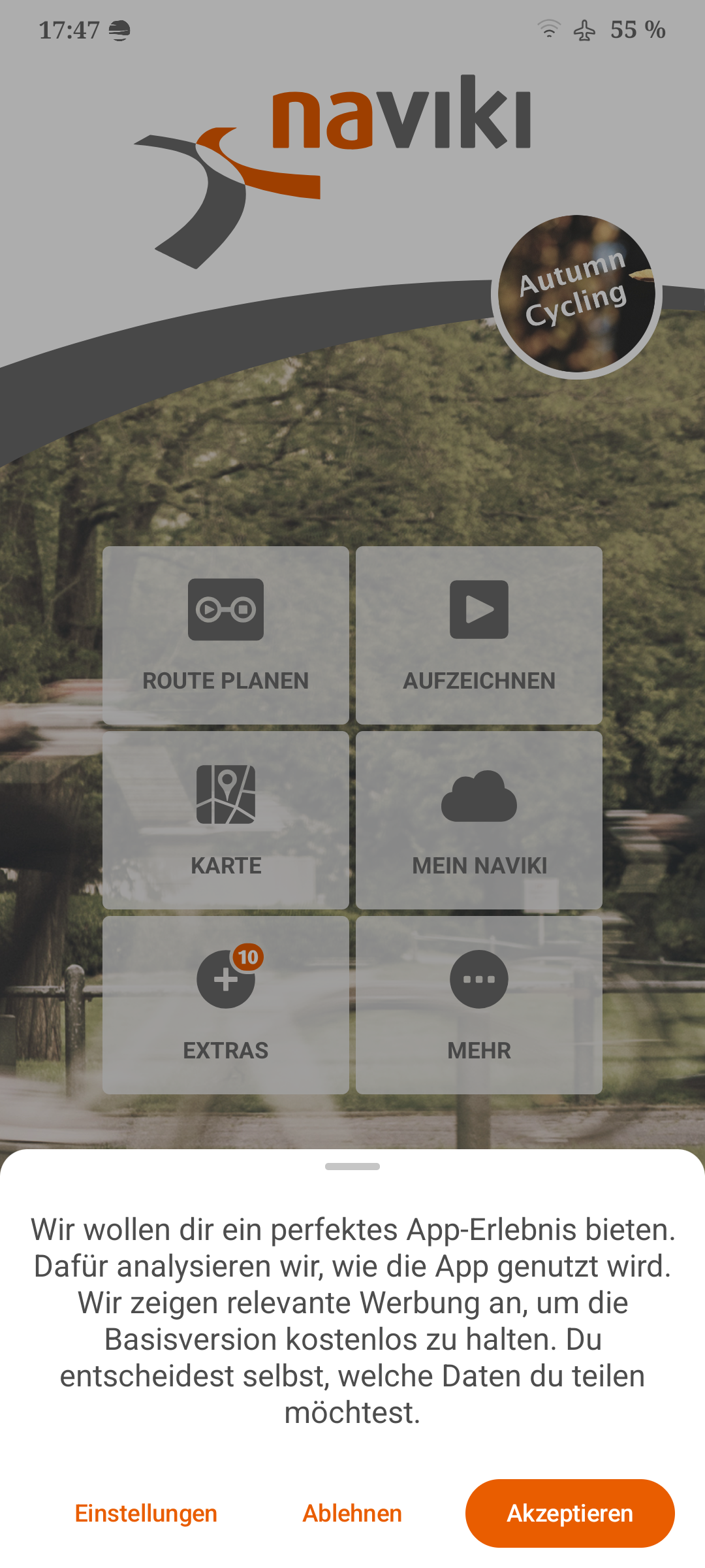

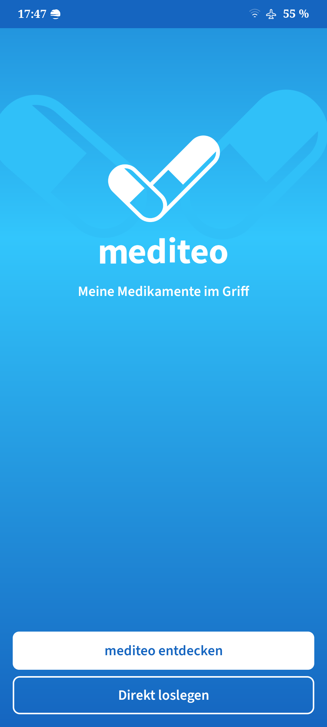

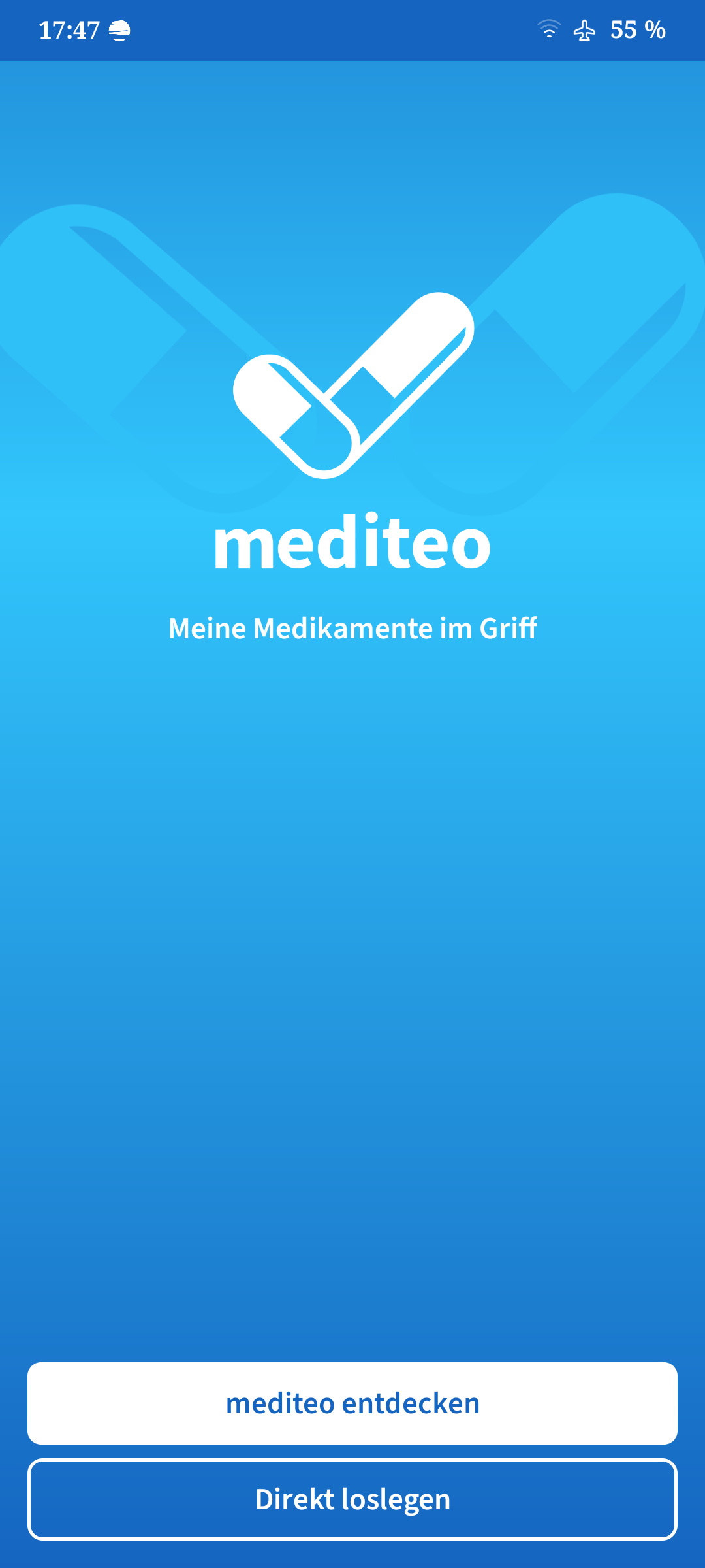

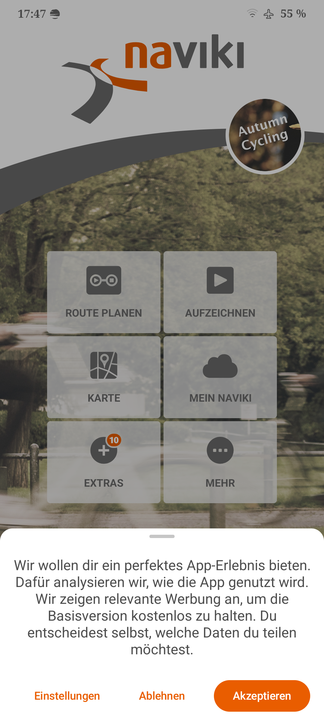

Hallo, ich installiere weiterhin meine Apps und das System gefällt mir ganz gut. Aber ich hatte heute zwei Apps, die sich über Aurora nicht installieren ließen. Z.B. Naviki, da kam u.a. die Meldung "Keine Daten erhalten". Bei mediteo war es genauso. Eine Idee was man da machen könnte? Es gibt ja noch die Seite apkpure, auf der auch die apk von Naviki zu finden ist, aber ich bin mir da nicht sicher, ob das eine gute Adresse ist.
@Wolle
die lassen sich beide installieren
,wie schon gesagt hat der Store manchmal einfach ne Macke und die oben genannten Schritte helfen dagegen
