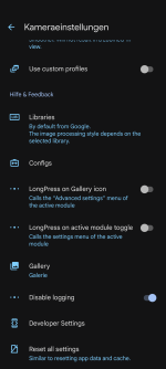

Ein funktionierender GCam-Mod.
Testen bevor es ernst wird ist empfohlen, bei manchen Einstellungen funktionieren Videos nicht mehr. Sie werden zwar augenscheinlich aufgenommen, dann aber nicht gespeichert.
Mit der angehängten Config (wegen Forenlimitierung habe ich die Endung der Datei auf .txt geändert. Nach dem Download muss diese zum Importieren in die App noch in .xml geändert werden) habe ich wenig Probleme, Aufnahmen von bewegten Objekten sollte man aber besser mit deaktivierem HDR+ machen.
Dachte, meine Fragen sind in diesem Thread besser aufgehoben:
  1. Der o.g. GCam-Mod funktioniert für mich recht ordentlich, zumindest so gut, dass er die Standard-Cam ersetzt hat (inbesondere die Auslöseverzögerung ist viel besser). Habt Ihr negative Erfahrungen damit gemacht, oder warum wurde der Mod hier noch nicht thematisiert?
  2. Ich habe mit dem Mod das Problem, dass ich aus der App heraus nicht auf GPhotos zugreifen kann. Tippe ich auf das Galerie-Icon in der App, erscheint eine Meldung "Fotos erforderlich - Wenn du dir deine Fotos ansehen möchtest, musst du Google Fotos aus dem Play Store herunterladen." - Die App ist natürlich installiert, aber offenbar erkennt der Mod sie nicht. Hat jemand einen Tipp, wie ich das lösen kann?
Falls meine Frage schon mal gestellt wurde, bin ich auch dankbar für eine Verlinkung - ich habe leider nicht in allen Threads mitgelesen.
Danke,
Christian
In den App-Einstellungen ganz unten gibt es den Reiter "Gallery". Da kann man eine bereits installierte Galerie als Standard festsetzen.
So zum Beispiel die Fossify Galerie. Die hat das Problem, dass Bilder nach dem Auslösen (und direkten draufklicken um es anzusehen) insbesondere bei HDR-Aufnahmen verzögert angezeigt werden und man zwischen den Bilder noch mal hin und her wischen muss, um sie zu aktualisieren. Deswegen nutzte ich für diese Kamera (und weil ich auf meinem ShiftOS-L die Stock-Kamera von Shift zusätzlich installiert habe und die noch die GCam-Galerie benötigt) allerdings die GCam-Provider App, die anhand des Paketnamens so tut als ob sie die Galerie App von Google wäre. Funktioniert allerdings natürlich nicht, wenn die echte Google Galerie App installiert ist, ist dann aber auch nicht nötig 😉
Hoffe das hilft so.
Vielen Dank, das hat geholfen! Auch danke für den Tipp mit GCam-Provider - dessen "photosonly"-Version hat geholfen, dasselbe Problem auf meinem Shift6mq mit iodéOS und einem anderen GCam-Mod zu beheben.
